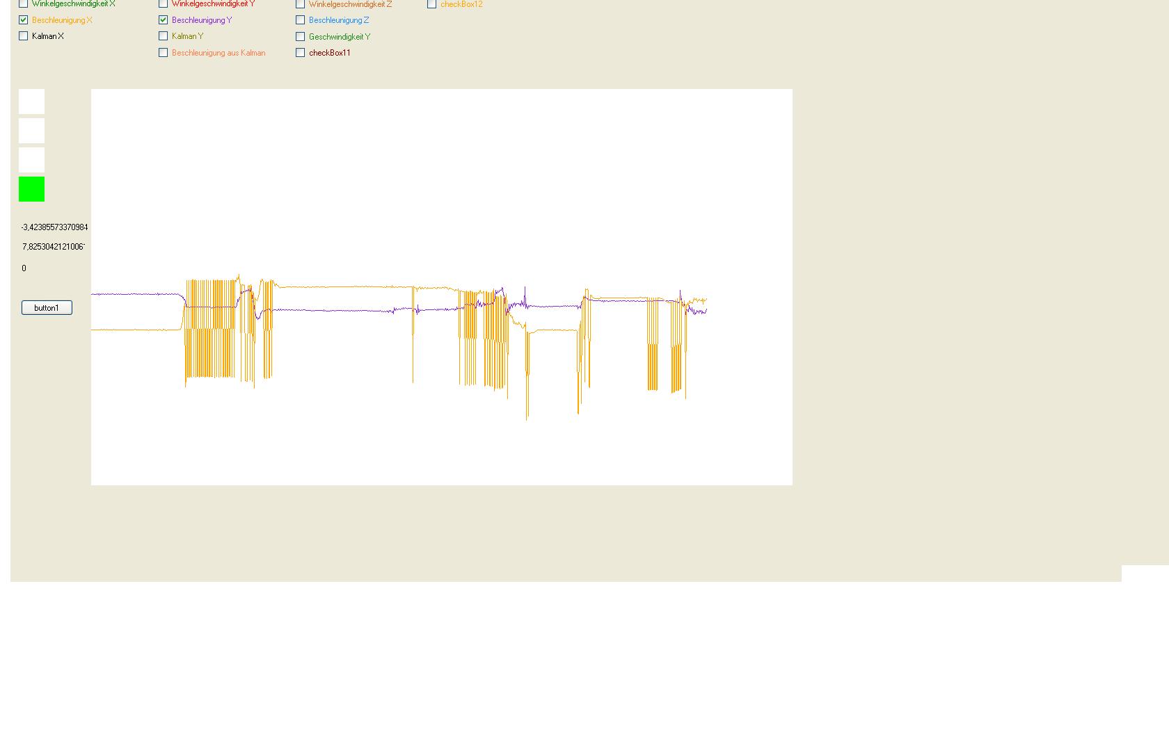

Wir sind gerade dabei unsere Platine in Betrieb zu nehmen. Allerdings
ist uns nun aufgefallen das wir springende Werte auf der X-Achse des
LIS344ALH haben. Je nachdem in welchen Winkel die Platine gehalten wird
funktioniert die Achse fehlerfrei. Y und Z Achsen Beschleunigung
funktionieren fehlerfrei.
Wir haben 3 Platinen allesamt bestücken lassen und bei jeder das gleiche
Problem.
Die Werte werden über Funk übertragen und am Comport ausgelesen. Bereits
hier springen die X Werte.
Im Anhang den Signalverlauf (oranger Graph = X-Achse, lila Graph =
Y-Achse), Schaltplan, Board und Code des Senders.
Wäre super wenn jemand kurz Zeit hätte sich das anzugucken :)
Dankeschön!
Gast #1703137
Hat sich erledigt es funktioniert.
Lese die AD Wandler jetzt von 5 nach 0 aus und nicht mehr von 0 nach 5
kann mir wer erklären wieso es plötzlich wichtig ist in welcher
Reihenfolge ich den AD Wandler auslese?
