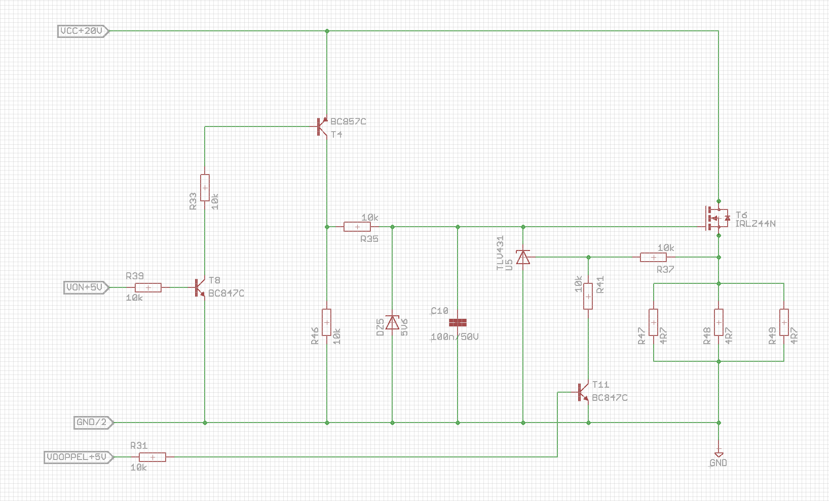

Hallo liebe Elektronikfachleute,
mich beschäftigt momentan folgendes Problem:
Ich benötige eine Konstantstromsenke (KSS) für ca. 800mA.
Die Schaltung soll relativ genau arbeiten und über einen großen
Temperaturbereich funktionieren. Ich habe deshalb auf einen
temperaturkompensierten TLV431 als Referenz zurückgegriffen und die
abgebildete Schaltung aufgebaut.
Hier eine etwas genauere Erklärung:
- Die KSS wird aktiviert über den Transistor T8. Dieser zieht die Basis
von T4 auf Masse und das Potential an R35 und R46 steigt damit auf VCC
(ca. +20V).
- Die Zenerdiode DZ5 dient lediglich dazu den TLV431 zu schützen, denn
dieser verträgt lediglich 7V Differenzspannung zwischen Anode und
Katode.
- Der Kondensator C10=100nF soll das Einschalten der KSS etwas
verlangsamen und auch die Regelung stabiler machen.
- Mit dem Transistor T11 kann man den Strom der KSS nahezu verdoppeln,
indem die Spannung am REF-Anschluss des TLV431 halbiert wird. An den
Sense-Widerständen müssen demnach ca. 2,50V abfallen bis der TLV431
reagiert, anstatt 1,25V (--> I steigt auf ca. 1,60A).
Laut Simulation in LTSpice funktioniert die Schaltung ohne Probleme. -->
In der Praxis ist dies aber leider nicht der Fall!
Ich habe die Schaltung gelayoutet und eine Prototypenplatine anfertigen
lassen. Nach der Bestückung habe ich einige Tests durchgeführt, leider
mit katastrophalem Ergebnis.
Problem:
Es kommt zu heftigen Schwingungen des Ausgangsstroms! Der Ausgangsstrom
sollte eigentlich ca. 800mA betragen, jedoch schwingt dieser in der
Realität zwischen ca. 300mA und 1,3A mit einer Frequenz von ca. 50MHz!!!
Es liegt mit Sicherheit kein Bestückungsfehler vor, ... denn ich habe
alles mehrfach kontrolliert und auch mehrfach aufgebaut. --> Es zeigt
sich immer das gleiche Verhalten.
Fragen:
- Was haltet Ihr im Allgemeinen von dieser Schaltungsidee für eine
derartige KSS. Ist in der Praxis mit Problemen zu rechnen?
- Könnt Ihr mir erklären wieso es zu diesem Regelschwingen kommt und was
man am sinnvollsten dagegen machen kann? --> Eine logische Erklärung mit
einer strukturierten Vorgehensweise zur Problemlösung wäre für mich
wirklich !sehr sehr! interessant.
Beispiel: TLV431 schneller machen (wie?), MOSFET verlangsamen (wie?),
weil (Begründung) ...
Mögliche Lösungsansätze:
Heute habe ich bereits mehrere kleine Modifikationen und Optimierungen
an der Schaltung durchgeführt und es ist mir dabei auch gelungen die KSS
zu stabilisieren (keine Schwingungen mehr).
Diese !zwei! gefundenen Lösungsansätze sind mehr oder weniger durch
herumprobieren entstanden und daher sehr fragwürdig. Ich kann das
Verhalten nicht nachvollziehen und habe daher auch kein Vertrauen dazu.
--> Es ist wirklich extrem wichtig, dass diese Schaltung in der Praxis
zuverlässig und störungsfrei funktioniert (ohne Regelschwingen) und dies
auch unter Berücksichtigung der möglichen Bauelementtoleranzen,
Temperatureinflüsse, ...

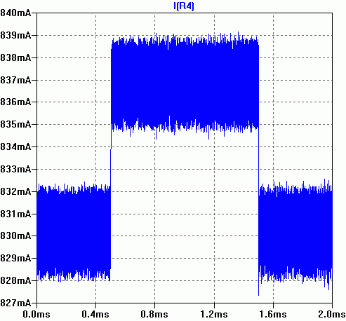

Ansatz 1: Das Weglassen von C10 bzw. die Reduzierung von C10 auf unter
20nF beendet das Regelschwingen.
Ansatz 2: R37 auf 0Ohm reduzieren in Kombination mit einem 100nF
Kondensator zwischen Gate und Source des MOSFET (einzeln bewirken diese
Maßnahmen nichts, nur in dieser Kombination). --> Leider wird durch die
Reduzierung von R37 auf 0OHM die oben beschriebene Funktionalität der
Stromverdopplung über T11 unmöglich (wäre sehr schade)!
Ich bitte euch um ausführliche und kompetente Antworten (bitte keine
vagen Vermutungen äußern). Vielen Dank im Voraus
Mit freundlichen Grüßen
Bushracer

Also wenn Du es wirklich nur so aufgebaut hast, wie im Bild, dann sind
Schwingungen fast unvermeidlich. Es fehlen nämlich die Abblock-C's in
der Betriebsspannung.
Zweitens wundert mich überhaupt, daß die Schaltung so einigermaßen Strom
liefern kann. Denn Source ist ja durch die Sensewiderstände auf 2,5V
eingestellt, dann kommen noch so 2,5-4V Ugs dazu (Pi*Daumen - je nach
Mosfetexemplar und Typ)Du brauchst also eigentlich zw. 5 und 6,5V
Gatespannung (gegenüber Masse), was mit der Z-Diode nicht mehr so recht
gewähleistet ist.
Und sollte es wirklich stimmen, daß der TLV431 nur 7V verträgt?
Zumindest der TL431, von dem ich hier das DB habe, verträgt 36V.

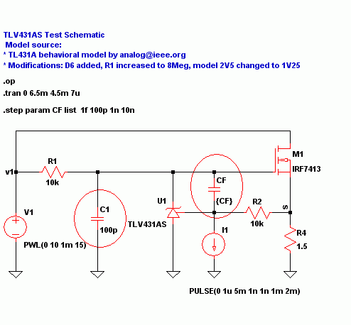

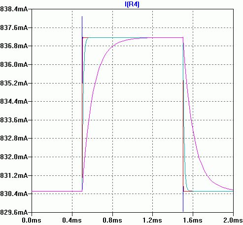

Ich glaube, das Ansatz 1 in die Richtige Richtung weist, Die Referenz U5
hat eine recht hohe Spannungsverstärkung, um diese zu zügeln
(Frequenzkombination) ist es eigentlich üblich, eine Reihenschaltung
eines Widerstandes in der Größenordnung von R37 und eines Kondensators
im einstelligen nF-Bereich von der Kathode der Referenz (oberes Ende)
zum Fühlereingang zu schalten. Dadurch wirkt die Referenz integrierend
(wie sicher mit C10 beabsichtigt -> PI-Regler), ohne jedoch gegen diesen
Kondensator "kämpfen" zu müssen. Der beabsichtigte "Sanftanlauf" wird
dadurch übrigens auch erreicht.
Viel Erfolg!

Im DB von TI gibt's aber auch schöne Diagramme, STABILITY BOUNDARY
CONDITION genannt. Da kannste genau entnehmen, daß C=100nF und k=1 (also
Vka=Vref) geradezu die ungünstigste Kombination ergibt. Den C also ganz
weglassen (zumindest unter 10n), oder aber ganz groß machen (>1µ). Ganz
weglassen sollte ok sein, solange der Mosfet keine zu große
Gatekapazitäten mit etlichen nF aufweist.
Gast #1703702
Suche "TL431 compensation" nach einer für dich guten Erklärung
http://powerelectronics.com/mag/Kollman%20and%20Betten%20September%202003.pdf
http://www.edn.com/contents/images/6255051.pdf
http://www.powersystemsdesign.com/design_tips_june07.pdf
Du siehst dort Kondensatoren zwischen ADJ und A am TL431 und
Phasendiagramme.
Deine Schaltung hat dasselbe Problem weil der MOSFET mit seiner
Gate-Kapazitt (und dem extrem ungeschickten C10, entfern den) noch
bremst. Also muss der TLV431 langeamer gemacht werden. Aber das macht
man nicht, im dem man ihm noch mehr Gewicht ans Bein bindet, sondern
indem man seinen Ausgang auf seinen Eingang rückwirken lässt, "ach, so
schnell kommt die Reaktion".
(Firma: Rehrmann Elektronik) #1703743
ist vermutlich nicht nötig
durch das einfügen eines Gate-Dämpfungswiderstandes in Serie zur
Gateleitung
Gerade bei Analoganwendungen ist das Weglassen des Gatewiderstandes
streng verboten und wird heftigen Schwingungen nicht unter 20 MHz
bestraft.
Jörg
Gast #1703751
MaWin schrieb:
> *SNIP*
Genau so ist es. Viel besser kann man es umgangssprachlich nicht
formulieren!
Ebenso bei C10, den Nagel auf den Kopf getroffen ;)
Hier ist die klassische Bandbegrenzung angesagt...

Gast #1703983
Bushracer schrieb:
> Was haltet Ihr von Jörgs Vorschlag mit dem Gatewiderstand um den MOSFET
> zu verlangsamen? Ist das zielführend oder verschlimmert es die Situation
> nur weiter? Wird die Regelung durch diese Verlangsamung / Dämpfung
> stabiler?
Langwierig - das Ganze rein textbasiert hier hineinzunageln ;)
Suche einfach mal nach
  "driving capacitive loads"
da wirst Du eine Fülle von Informationen finden.
Denn genau das ist Dein Problem:
Eine Phasendrehung zwischen Aus- (K) und Eingang (Ref).
Gast #1704126
Ich würde mit 1 nF beginnen, das bringe etwa das gleiche Zeitverhalten
was du mit C10=100 nF beabsichtigt hast. Der Widerstand, wie gesagt in
Größenordung des Teilerwiderstandes vor dem Eingang, dann hast Du einen
PI-Regler, oder nur den Kondensator, dann wirkt der TL431 wie ein
Integrator. Der TL431 wird gern in kommerziellen Schaltnetzteilen auf
der Sekundärseite als Spannungsfühler eingesetzt, und treibt dann einen
Optokoppler. Die Frequenzkompensation wird dann auch immer so gemacht
(R/C oder nur C 1..10 nF)
Grüsse

Ich habe das Ganze jetzt auch mal simuliert. Allerdings mit einem IRFZ44
und einem TL431. Ich habe keinerlei Schwingneigung festgestellt, bis ich
den Shunt-Widerständen eine Induktivität gegeben habe!!
R47...49 sollten also besser "induktivitätsfrei" sein und der ganze
Aufbau darf dort keine relevanten Leitungslängen haben!! Außerdem könnte
man vor die Basis einen kleinen Widerstand von ein paar 100R setzen. Das
ist ja nicht unüblich bei FETs.
Ich würde C10 lassen, aber zwischen ihm und dem TLV431 noch einen
Widerstand schalten.
Kai Klaas
#1704410
@Kai Klaas
Doch - eine Basis ist relativ unübllich bei FETs ;-)
@ Bushracer
Also Weglassen kannst Du Abblock-C's nicht, weil man ja etliche cm/dm
Leitungslänge vom Netzteil (wo ein größerer C sicherlich drin ist) bis
zur Schaltung hat, und damit Induktivität. Und das kann danns chon ein
schönes schwingungsfähiges Gebilde ergeben.
Was dann noch dazu kommt: Die ganze Leitungsführung. Masse sollte
wirklich möglichst niederohmig ausgeführt werden, und ein der Abblock-C
direkt an der Schaltungvon + nach - gezogen werden.
Signal- und Lastmasse (ebenso auch für die + Leitung) sollten nicht
ungebuffert gemeinsam geführt werden.
Hast Du also z.B. zw. Masseanschluß des unteren Shunt-R, und dem
Masseanschluß des TLV431 ein Stück Leitung, und über dieses Stückchen
fließt auch der Laststrom, dann ist das schon mal sehr schlecht. Gilt
auch für die Plusleitung.
(Firma: Rehrmann Elektronik) #1704893
Die Diskussion um Regelschwingungen ist müßig. Schwingungen in der
Größenordnung von 50 MHz können in so einer Schaltung nur direkt vom
MOSFET kommen. Der Rest der Schaltung ist dafür viel zu träge. Solche
Schwingungen werden durch Einfügen eines Gate-Dämpfungswiderstandes
zuverlässig unterdrückt und treten ohne diesen ebenso zuverlässig auf.
Jörg
Gast #1708090
Hallo Leute,
gestern konnte ich einige Tests an der Schaltung durchführen.
Ergebnis:
--> Jörg hat absolut Recht! Bereits der Einbau eines
Gate-Dämpfungswiderstandes von nur 1 Ohm reichte aus um die Schwingungen
vollständig zu verhindern (ohne jegliche weitere Modifikation)!
Obwohl der Einbau eines Gate-Widerstandes während des Tests ausreichte
habe ich die Schaltung folgendermaßen modifiziert:
- C10 entfernt
- C=10nF zwischen Ref und Kathode des TLV431 eingefügt
- Gatewiderstand von R=100Ohm eingefügt
- DZ5 mit Uz=6,8V gewählt
--> Die Schaltung funktioniert nun problemlos :-).
Auch vielen Dank an Kai und Helmut für die Arbeit die Ihr euch gemacht
habt und an alle anderen für die guten Ratschläge!
Viele Grüße
Bushracer
