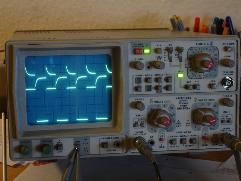

Hallo.
Glücklicherweise habe ich ein ausgemustertes Oszilloskop bekommen,
allerdings gibt es da ein paar Problemchen.
1) Die Fein-Drehköpfe für Spannung und Zeitbasis funktionieren
mechanisch nicht mehr, ich kann sie raus ziehen. Ist allerdings nur im
Analogmodus ein Problem.
2) Manche Köpfe scheinen Kontaktschwierigkeiten zu haben, erst wenn man
sie mehrmals drückt, erfüllen sie ihren Zweck.

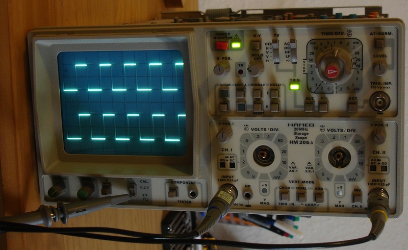

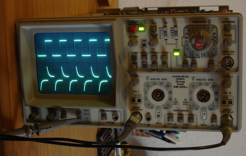

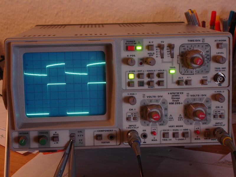

3) Ein Rechteck ist kein Rechteck beim ersten Kanal. Ich habe zwei
Bilder angehängt. Einmal mit Y-Mag auf 1x und einmal auf x5. Erstes Foto
im digitalen Modus geschossen, beim Zweiten war das Oszi im Analogmodus.
Die Kurven sehen aber unabhängig vom Modus so aus. Beide Kanäle hingen
an dem 1kHz 2V Kalibierungssignal für die Tastköpfe. Ich habe beide
Tastköpfe vorher am Kanal zwei identisch auf Rechteck eingestellt. Beim
1. Kanal passt weder Form noch Amplitude. Beim zweiten Kanal stimmt
beides recht gut.
Punkt 3) ist mir der wichtigste, hat da jemand Ideen oder kennt
verdächtige Bauteile, wo ich anfangen sollte zu suchen? Handbuch und
Schaltplan habe ich mir schon von der Hameg Seite geholt.
Punkt 1) und 2) würde ich beheben wollen, wenn der Aufwand dafür gering
ist.
Grüße, Michael

#1703731
Es hört sich so an, als ob das Gerät länger ohne Bedienung
herumgestenden hat. Daher ist Korrosion an Schaltern wahrscheinlich,
dies könnte auch für das krume Rechteck an Kanal 1 sprechen. Allerdings
sind die 2 Kanäle bei solchen Geräte  nie ganz exakt identisch, es gbt
immer kleinste Differenzen, nur nicht in der hier gezeigten
Größenordnung. Beim Umschalten auf *5 wird die Bandbreite begrenzt,
sollte aber inb den  beiden Kanälen in etwa gleich sein. Also mal die
Schalter fleißig betätigen oder mit etwas Kontaktspray "motivieren".
Gast #1704316
Hi!
Bei Kanal 1 ist der Amplitudenregler nicht in Stellung "Call" deswegen
ist das Signal total daneben. Erstmal in Stellung Call(nach
rechts)stellen. Allerdings so daneben sollte die Dachform bei 1KHz auch
nicht sein. Entweder der VV1 ist def. oder aber verstimmt.
Selbsthilfe/Diagnose mit Kanal 2 sollte machbar sein, ist allerdings
recht aufwändig(mechanisch). Dem Wahlschalter K1 könnte auch schlecht
sein.
Hausaufgabe: Wahlschalter K1 50 mal von Linksanschlag nach
Rechtsanschlag und zurück drehen.
Viel Erfolg, Uwe

#1704389
Das Fehlerbild ist klar.
Du mußt den kapazitiven Teilerabgleich des interen Stufenteilers
durchführen.
Ohne entsprechendes Kalibrier-Equipment ein fast aussichtsloses
Unterfangen.

OP #1704523
@ Jochen, ich habe schon ein wenig an den Tastern gespielt, sie sind
schon wieder etwas kontaktfreudiger
@ Uwe,
- Regler - siehe Punkt 1) ich kann die roten Knöpfe drehen wie ich will,
sie sind mechanisch ohne Funktion, kann sie somit nicht in Cal-Stellung
bringen; im Speichermodus sind sie OHNE Funktion laut Handbuch
- VV1 werde ich mal testen, wenn ich den Oszi aufschraube
- Habe den K1 etliche Male hin und her bewegt, keine Veränderung
@ Besucher, wie geschrieben "Ich habe beide
Tastköpfe vorher am Kanal zwei identisch auf Rechteck eingestellt" für
den 10:1 Modus, habe aber auch den 1:1 Modus getestet, gleicher Effekt
@  Guido, getestet, das war meine erste Maßnahme
@  Andrew, du bist der der Andrew, der öfters mal Ozsis repariert und
das auch im Forum anbietet oder? Ein Kapazitiver Effekt würde mich nicht
überraschen, die Dächer sehen doch irgendwie wie
Lade-/Entladekurvenausschnitte eines Kondensators aus.. Ob da jemand
dran rumgefummelt hat, weiss ich nicht, aber vielleicht hat der Zahn der
Zeit dran gedreht...
UND Andrew und Jochen, seit nett zu einander, und lasst den
Kompetenzkampf, denn:
- Erstens ist Wochenende
- Zweitens braucht ein Bastler eure Hilfe
- Drittens wenn ihr beide eure Wissen nutzt und auf das Problem eingeht,
geht es schneller (für mich)
Zumal ihr Sachen diskutiert, die, ohne das Gerät vor der Nase zu haben,
eh nicht zu beantworten sind. Ihr wolltet wohl einfach sagen, das könnte
eine Ursache sein, ist aber nicht ohne spezielle Ausrüstung zu ändern.

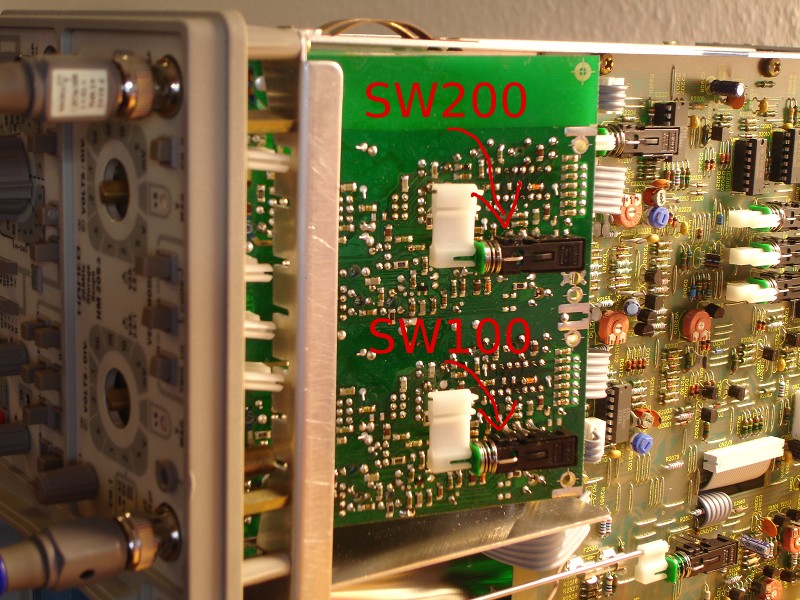

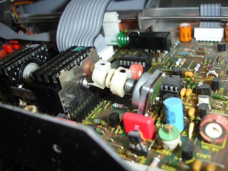

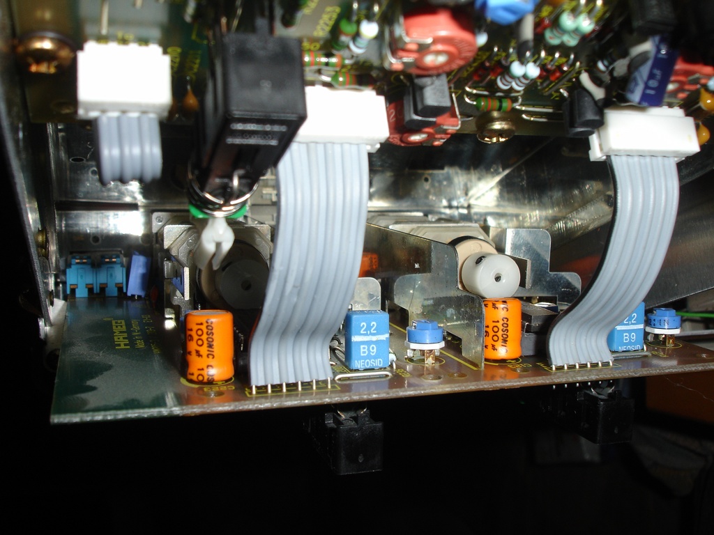

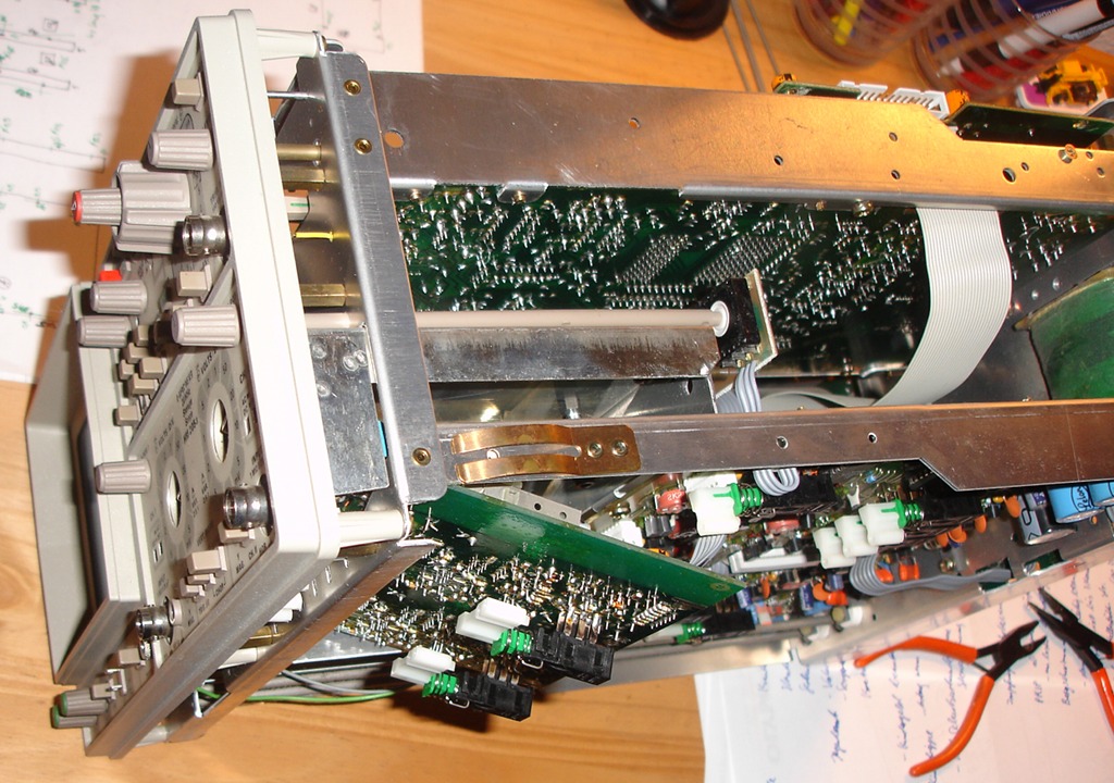

OP #1704788
Punkt 2) hat sich erledigt, nach reichlichem Spielen funktionieren alle
Köpfe wieder "hoch motiviert"
Um mir zum Thema 1) mal einen Einblick zu verschaffen, habe ich mich ins
Innere vor gewagt.
Das mechanische Problem am Zeitbasisfeinregler wird auf Bild 2 deutlich.
Da war jemand nicht sehr feinfühlig zum Gerät. Leider ist der passende
Imbusschlüssel gerade nicht im Hause. :( Die Kupplung ist auch
angebrochen. Gibt es so etwas als Ersatzteil?
Die Amplitutenfeinregler verstecken sich leider unter dem Blech links
unten. Ein Blick durch die Seite zeigt aber auch, dass die Kupplungen
hier rutschen. Kann es sein, das die ganze Einheit dort nach unten
ausgebaut wird, nach dem man die ganze Mechanik dort demontiert hat?
Wo ich das Gerät schon mal offen habe, kann ich Bauteile messen/testen,
um beim Problem 3) Signalform Aufschluss zu bekommen? Ich habe das Oszi
und noch ein DVM. Wo finde ich VV1, im Schaltplan bzw. Bestückungsplan
habe ich ihn nicht gefunden.
Gast #1704792
> angebrochen.
Neumodischer Kram. :-) Bei meinem ersten Oszi, auch von Hameg, war das
Teil noch aus Messing.
Du kannst ja bei Hameg anrufen, aber wenn es das nicht mehr geben sollte
dann wuerde ich mich mal im Modellbaubereich umschauen.
Notfalls selber herstellen. Einfach ein Stueck Messing nehmen, mit dem
Durchmesser der kleinen Welle komplett durchbohren und dann eine Haelfte
mit dem anderen Durchmesser aufbohren.
Olaf
Gast #1705164
Die angebrochene Kupplung durch eine starre Kupplung zu ersetzen ist
nicht so einfach möglich.Die Kupplung hat die Aufgabe einen leichten
Versatz zwischen Antriebsachse und Potentiometerachse
auszugleichen.Diese Kupplungen werden als "Elastische Kupplung bzw.
Flexible Kupplung" bezeichnet und sind in verschiedenen Varianten
erhältlich.Günther
http://www.directindustry.de/prod/ktr/flexible-kupplung-elastomerkupplung-14739-425614.html
Gast #1705171
Alternativ: Schaue mal im Modellbauhandel. Ich meine, Graupner u.a.
haben so ähnliche Kupplungen, auf jeden Fall aber Kreuzgelenke.
#1705245
Die Kupplungen gibt es bei Hameg noch als Ersatzteil. Kann man Online
auf der Webseite sehen unter Ersatzteile. Sind garnicht mal so teuer.
Ehe ich an irgendwelche Drehhähne drehen würde, sollte man sich erst mal
einen zweiten Oszillografen ausleihen und das Signal verfolgen wo es so
versaubeutelt wird. Den braucht man bei einen eventuellen Neuabgleich
des
der betroffenen Szufe ohnehin.
Ein bischen Erfahrung sollte man dafür aber schon mitbringen, sonst geht
das hundertprozentig schief.
An die Kupplungen im Eingangsteil kommt man nur dran, wenn man das
Eingangsteil komplett ausbaut. Macht nicht unbedingt Spass.
Ralph Berres
OP #1705303
@Ralph
Danke für den Tipp mit den Reparaturteilen, ich habe die Kupplung auf
der Hameg Seite gefunden.
Verstellen wollte ich erst mal nichts, sondern messen wo Unterschiede
zwischen Kanal 1 und 2 sind. Muss mal sehen, ob ich noch ein zweites
Oszi geborgt bekomme. Aber so wie der Kanal 1 im Moment ist, kann man
ihn nicht benutzen. Kann also kaum schlimmer werden. ;)
Das mit dem Komplettausbau des Eingangsteils habe ich befürchtet, aber
dann muss es wohl sein.
Gast #1705341
Hi!
>hier rutschen.
schlecht, vermutlich sind die Potis verharzt. Ein Tröpfchen Öl hilft
manchmal Wunder. Habe es aber auch schon gehabt das die Kupplung
geplatzt ist, da hilft dann nicht mal das Nachziehen der Schrauben.
Jo, so isses. Das macht richtig Arbeit und wenn ich mich recht entsinne
war da auch noch was mit dem Masseanschl. an der Frontseite, glaube
ablöten oder so.
Sicher? Ich hätte Stein und Bein geschworen das trifft nur auf den
Timeregler zu. Moment, Plan aufmachen, nachschauen, ist so,
Verstärkungsfeinregler sind immer wirksam.
Aber, ist die Flanken/Dachverzerrung in allen Schalterstellungen gleich,
wenn auch nicht gleich gross? Wenn ja, hat vermutlich jemand an VC101
des EY-01 Bords geleiert. Das sollte ein Keramikrtimmer mit 2-20pf sein.
Eventuell kommt noch VC702 auf dem XY-Bord in betracht.
Die Eingangstrimmer am Stufenschalter solltest du auf jeden Fall mit
höchstem Respekt behandeln und möglichst nicht verstellen, die machen
richtig Arbeit
Aber erst bringste mal bitte die Verstärkungsregler auf Vordermann.
Viel Erfolg, Uwe

OP #1705509
Wow, auf der Röhre steht 19/92 ist sicher Woche und Baujahr...
Da sind zwei Kabel an der Platine, die zur Gehäusemasse gehen und
vielleicht 4 cm lang sind. Aber ich hatte in sofern Glück, dass sich die
Platine ein Stück nach unten kippen lässt, nachdem man eine Schraube am
Ende der Platine entfernt und die Amplituden-Wahlschalter abgezogen und
deren Mutter gelöst hat. Es reicht um an die Potis und Kupplungen heran
zu kommen. Die Potis gehen wirklich sehr schwer. Aber Öl? Ich habe sie
jetzt an ihren rechten Anschlag gedreht, also in Cal-Stellung gebracht.
Die Kupplungen sind scheinbar noch in Ordnung, also könnte man die
Schrauben nachziehen. Nur, wie soll ich die Kupplung nachziehen, wenn
ich zum Zusammenbau die Feinregler wieder abziehen muss ???

Bleibt nur noch die schräge Dachform. Sie ist immer da, egal wie ich die
Zeitbasis oder Amplitude verändere. Natürlich entsprechend skaliert. Wo
ich VC101 nach dem Plan auf Seite D20 im Handbuch vermute, habe ich im
3. Bild eingezeichnet. Stimmt das?
#1705636
Drehe um Gottes Willen nicht an den Trimmer, bevor du nicht genau weist,
ob das auch die Ursache ist. Leihe dir ein Oszillograf aus um
nachzumessen, in welcher Stufe die Signalverformung stattfindet, und
korrigiere dann....

>Wo ich VC101 nach dem Plan auf Seite D20 im Handbuch vermute, habe ich im
Finger weg, das ist ein Eingangsteiler. VC101 war aber auch ein Fehler
meinerseits weil ich im Plan für HM203-5 nachgeschaut habe. Du hast ja
ein HM205-3 bei dem ist das was ich meine VC2101 im Plan D2-12.90-205.3
Um das ganze mal etwas zu erklären.: Dein Kompensationsfehler kann sich
nur im Bereich Eingang bis Kanalschalter befinden.
Dein letzter Suchpunkt ist also T2101C/D.
Der/die Eingangsteiler sollten also passen. Übrig bleibt der Bereich ab
T101 bis T2101. Wenn ich den Wert von VC2101 sehe bin ich mir noch
garnicht so ganz sicher ob das passt weil deine kompletten Dächer zu
schräg sind und im Gegensatz bei x5 eine totale Überkompensation an den
Flanken zu sehen ist. Mache mal bitte einen neuen Test in Stellung Call,
mal sehen wie das jetzt ausschaut.
> Das hat nichts mit verharzte Potiachsen zu tun.
Oh doch, das Fett in den Potis wird regelrecht hart.
> Und mit Öl würde ich da garnicht dran gehen.
So so, und mit was dann? Saubermachen, Wellenschalteröl, WD40?
Ich bin für einfaches Feinmechaniköl.
Viel Erfolg, Uwe
#1706471
Noch eine Möglichkeit der Eingrenzung: Wenn es einer der C-Trimmer im
Teilerschalter ist, im 10 oder 100 Teiler, dann ist nicht bei allen
Schalterstellungen der Fehler im Rechteck da, in den 3 höchsten
Stellungen werden 10 und 100 hintereinander geschaltet. Grundstellung
ist 5mV. Ist es bei allen Stellungen, und frequenzabhängig, so kann es
der Einsteller für den DC-Weg sein, der einfach einen Aussetzer hat. DC
und HF werden getrennt verstärkt, und dann kombinbiert, die Größen
müsssen zueinander passen, um ein Rechteck bei 100 Hz bis 10 kHz gut
abzubilden.
OP #1706826
Gute Nachrichten!!!
Als aller erstes, ich habe noch an keinem Trimmer was gedreht und das
auch nicht vor.
Als Zweites, ich glaube ich habe den/die Deliquenten gefunden. Es
scheinen die Schalter SW100 und SW200 für yMag der beiden Kanäle zu
sein. Bei offenen Gehäuse kann ich die natürlich noch ganz anders
bewegen, was ich zufällig gemacht habe. Dabei habe ich festgestellt, das
das Signal manchmal gut aussah und auf dem 2. Kanal auch mal schlecht.
Siehe Bilder 1,2,3. Werde die Schalter jetzt irgendwie reinigen.
Zum Dritten, habe ich gedacht, selbst ist der Mann und habe selbst eine
Kupplung aus Alu für den Zeitfeinregler gedreht (Bild 4).
Jetzt ist nur noch die Frage, was mache ich mit den Potis der
Amplitudenfeinregler. Wo muss man denn dort mit dem Öl hin? Und, wo darf
man auf keinen Fall mit dem Öl hinkommen? Und, wie bekomme ich die
Eingangsplatine mit angezogenen Kupplungen wieder zusammengebaut? Muss
ich die Feinregler abziehen und nach dem Einbau wieder rein würgen?
Schonmal VIELEN DANK AN EUCH für die nette Hilfe und konstruktiven
Hinweise!
#1706986
Öl sollte nicht auf die Widerstandsbahnen der Potentiometer gelangen.
Du kannst statt Öl aber auch zum Beispiel Kontakt 61  von der Fa.
Kontakt Chemie benutzen. Das löst den Harz auf der Achswelle auch und
schmiert die Achswelle auch. Dabei ist es dann nicht tragisch, wenn die
Widerstandsbahnen der Potis was abbekommen.
Was die Achskupplung betrifft, ist diese im Original elastisch, um einen
Winkel der zu verbindenden Achsen auszugleichen.
Ob der Nachbau aus Alu das in gleichem Maße kann?
Ralph Berres
Gast #1707166
Hi!
>Es scheinen die Schalter SW100 und SW200 für yMag der beiden Kanäle zu
>sein.
Das könnte passen, wenn Kontakt 2 hochohmig ist fehlt insgesammt
Verstärkung im NF-Bereich-> Über/Unterkompensation.

Gast #1707197
Ich wuerde das Poti ausbauen und erstmal reichlich mit WD40 behandeln um
das alte Oel zu loesen. Danach wuerde ich das Poti reinigen. Zum
beispiel durch eintauchen in Isoprop (Apotheke).
Wenn ich mir sorgen machen wuerde wegen der Widerstandsbahn dann wuerde
ich die mit Kontakt 60 reinigen. Danach mit Kontakt WL oder Isoprop das
Kontakt 60 restlos entfernen. Danach die Widerstandsbahn entweder mit
Kontakt 61 schuetzen, oder wenn man moechte das das Poti sich etwas
edler anfuehlt und man an die Widerstandsbahn kommt, mit Polfett
(Autozubehoer) ganz duenn einfetten.
Am Schluss vielleicht noch einen kleinen Tropfen normales Waffenoel
auf den Wellendurchgang/Lager. Dafuer kein WD40 nehmen weil das nach
kurzer Zeit verdunstet. Auch kein Silikonoel nehmen weil sich das
ueberrall hin verkriecht.
Der Einwand bezueglich des Radialausgleichs der Wellenkupplung ist
natuerlich berechtigt. Da koennte die Alukupplung auch mit den
sichtbaren Einschnitten noch zu star sein. Wenn es in einem Jahr kalte
Loetstellen gibt weiss man wenigstens woran das liegt. :-)
Es gibt aber auch Kupplungen aus dem Modellbaubereich die haben zwei
Zapfen und werden ueber ein eingelegtes Gummikreuz verbunden. Wenn man
die Kupplung aber noch bei Hameg kaufen kann so wuerde ich das machen.
Die Modellbaufraggels haben naemlich Preise zum abgewohnen!
Olaf
OP #1708193
Gestern Nacht habe ich noch alle Schalter die ich erreichen konnte
gesäubert, die funktionieren jetzt stabil.
Bei den Potis habe ich es mit Öl probiert, ein wenig leichter gehen die
Potis jetzt, aber die Kupplungen rutschen immer noch. Auslöten möchte
ich die Potis nicht.
Die Alu-Kupplung ist ungleich starrer, somit fällt der Ausgleichseffekt
weg, was die Lebensdauer verkürzt. Sagen wir aus garantierten 10.000
Umdrehungen mit der Kunststoffkupplung werden jetzt 100 mit der Alu
Kupplung. Nehmen wir an ich nutze diesen Kopf zweimal im Monat. Dann
geht er nach circa 4 Jahren kaputt. Das ist in Ordnung für mich.
Ich habe das Oszilloskop wieder zusammengebaut, denn die Punkte die mir
wichtig waren funktionieren jetzt. Das bedeutet ich bekomme jetzt
Einblicke in reale Schaltungen, die mir bisher verwehrt waren. :)
Viele Grüße, Michael
