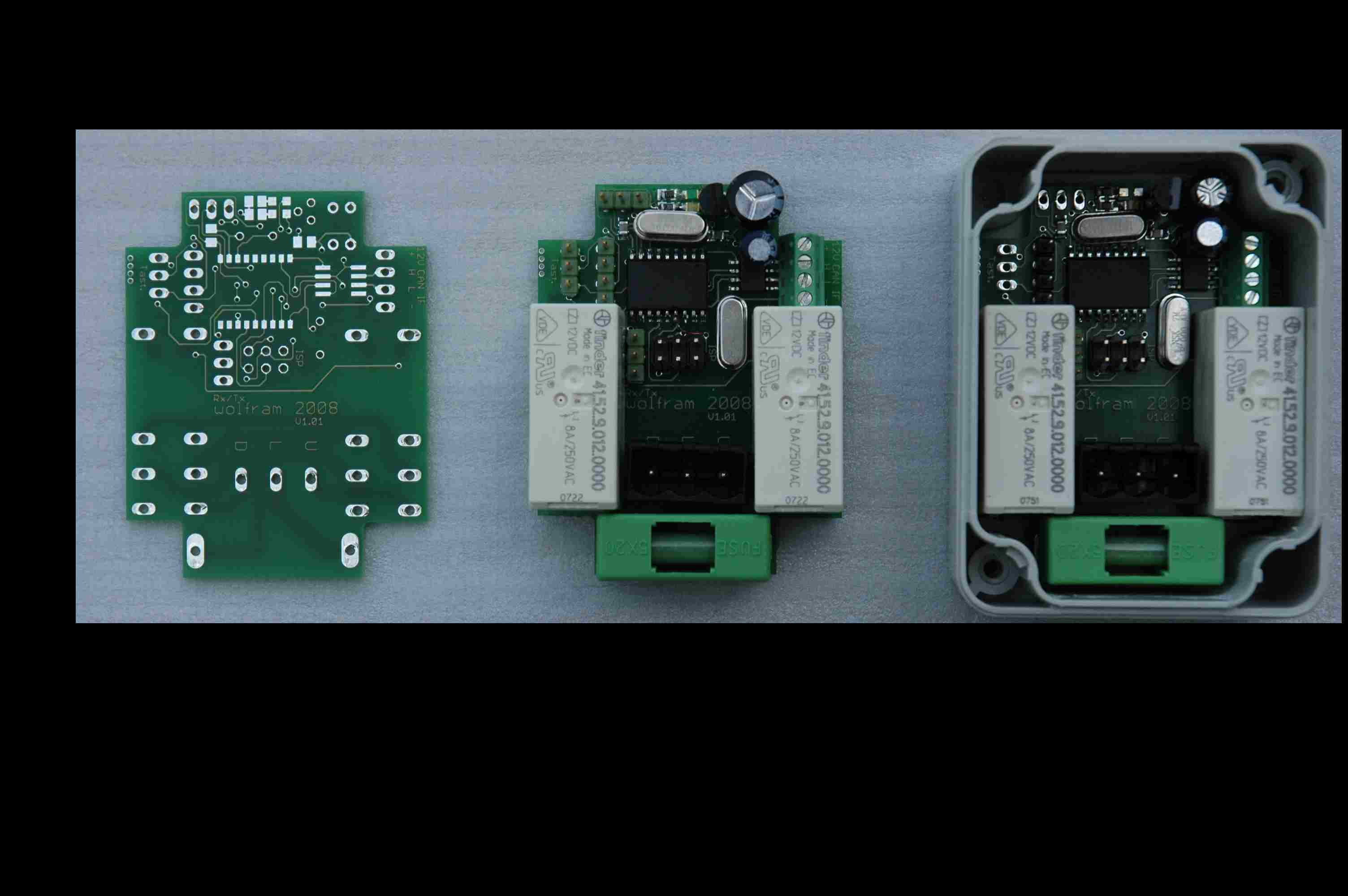

Heute habe ich ein 4-Draht EIB Buskabel verlegt, weil das einen
vernünftigen Querschnitt hat, abgeschirmt ist und auch noch robust zu
verlegen ist, bei kleinem Querschnitt. Allerdings "fahre" ich auf dem
Kabel KEIN (!!!) EIB Bus(zu teuer), sondern einen klassischen
CAN-Bus.(Einfach mal EIB-Bus Kabel googeln).
Der Bus besteht aus 2 CAN-Bus Leitungen C+ und C- sowie 12 Volt
Stromversorgung.
An diesem Bus habe ich dann an neuralgischen Punkten im Haus kleine
Controller gehängt(siehe Bild, die haben auch noch zwei
Hochstromschaltrelais)). Es sind glaub ich mittlerweile 10 Stück, die
Relais oder Temperatursensoren, Taster etc. ansteuern. In jedem
Controller ist übrigens die gleiche SW drin, sodass man hier lokale
Schaltintelligenz, aber auch Bussteuerung von zentraler Stelle
ermöglichen kann.
Am anderen Ende des Busses (übrigens ist das eine Kombination aus Stern
und Ringverkabelung) habe ich einen kleinen USB/CAN Controller-Platine
hängen. der ist dann an einem zenralen PC angeschlossen der das ganze
über Webinterface allen PCs im Haus zugänglich macht.
Kannst mir gerne eine Mail senden für weitere Infos.
Schöne Grüße wolfram

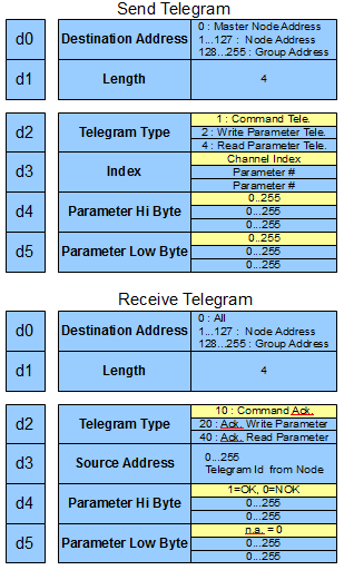

Hallo Gerd, also ich verwende Atmega644 mit separatem CAN Controller von
Microchip. Beides lässt sich gut programmieren, und ich hab genug Flash
Speicher für alle möglichen Anwendungen.
Das CAN-Protokoll was ich verwende ist recht einfach.
4/6 Bytes Länge je Befehl oder Antwort.
1. Byte : eindeutige Knotenadresse 1-127 oder Gruppenadresse 128-255
2. Byte Length
3. Byte : Telegrammtyp :
Beim Senden
1=Sende CMD (also tu was...)
2=Set Param (setze Parameter...)
4=Get Param (Lese Parameter...)
Beim Empfangen
10=ack cmd
20=ack set param
40=ack get param
4. Byte Parameter-Id (also was soll gesetzt, gelesen werden, oder
welcher Port soll gesetzt werden etc.)
5. und 6. Byte ergeben eine 16 Bit Integerzahl die als variabler
Parameter verwendet wird.
5.Byte Param value hi
6.Byte Param value lo
(Mein USB-CAN Interface zum Anschluß des LINUX Steuerrechners hat die
Knotenadresse 0 )
Mit dem Protokoll, kann man individuelle Knoten kommandieren, aber auch
eine ganze Gruppe gleichzeitig. Neben der Kommandierung kann ich
einzelne Parameter, z.B. Jalousienlaufzeiten etc. einzeln kommandieren
und persistieren.
ohne jedesmal zum Controller laufen zu müssen. Jeder kleine  CAN Knoten
hat noch ein einfachen seriellen IF-Anschluss (TTL mit separatem
USB-Adapter im Bild die 3-fach Pfostenstecker) um z.B. Knotenadresse per
Hyperterm-Menü fest zu programmieren. Alles andere wie Gruppenadressen
etc. kann ich ja per CAN-Befehl setzen.

Raum, weil Du sonst ja die 230V Leitungen durchs ganze Haus ziehen
musst. Und Du willst ja vielleicht mal die Jalousien oder Rolladen auch
einfach per Taster betätigen...und nicht immer zum  Webterminal laufen
Weiteres Problem ist, wenn Du lokal Taster verwenden willst, dann musst
Du die ja auch auswerten, oder wenn Du z.B. automatisch per
Tasterdruck(z.B. 2 mal kurz klicken) Jalousien oder Rolladen nur Halb
runtermachen willst... etc.
Ich hab auch viele Fenster/Türen und daher immer bis zu 3
Rolladen/Jalousienmotoren an einen Controller gehängt, oder wo wirklich
nur genau ein Fenster ist den einfachen Controller von oben, so bleiben
die Kosten in Grenzen.
Du kannst alternativ natürlich auch alle Steuerleitungen zentral
verlegen und dann dort alles mit einem Controller auswerten, wenn Du die
Relais in der Nähe der Aktoren (Rolladen) belässt.
aber ich sage Dir, irgendwas hast Du später vergessen - (ich hatte auch
ne Menge Leerohre ;-), die voll waren)
Gruß Wolfram

@Wolfram
Du hast doch schon eine CANiD, warum verwendest du noch eine
Absender-Knotenadresse in den Datenbytes?
Ich hatte mir es so gedacht:
CanID kommt, wird als Absender erkannt.
1. Byte CANid der Aufgabe/Aktor, als EmpfangsADR
2. Byte Welches Relais von der EmpfangsAdr.
3. Was soll das Relais machen (Aufgabe)
4. Parameter zur dieser Aufgabe zB. Zeitwert
Fehlt noch was, was ich noch übertragen sollte?

@gerd
Sorry Gerd Deine Frage hatte ich überlesen.
Bezüglich zusätzlicher Absenderadresse (CANID), die hatte ich eingefügt
weil ich das gleiche Protokoll verwende für drahtlose Controller auf
ZigBEE Basis, das war dann eineitlich, und für die Steuer-PC SW
einfacher.
Nunja was fehlt bei Dir:
Denk dran Du brauchst nicht nur digitale Ausgabeinfos an Relais sondern
auch Möglichkeiten Sensoren zurück(!!)zulesen.
Meine Controller können z.B. die Helligkeit (LDR) oder die Temperatur
DS18S20 messen und per CAN zurückgeben. Da findet man dann raus ob es
Zeit z.B. ist die Rollladen runter zulassen.
Das war auch der Grund warum ich eine Art Register-Arbeitsweise, Setze
Wert in Zielvariable oder Lese Wert aus Zielvariable, verwende (so
ähnlich wie ModBus)
Auch brauchst Du trotz "sicherem" CAN-Bus noch eine Möglichkeit den
Status rauszufinden, also wie gehts Deinem Zielknoten.
Gruß wolfram
