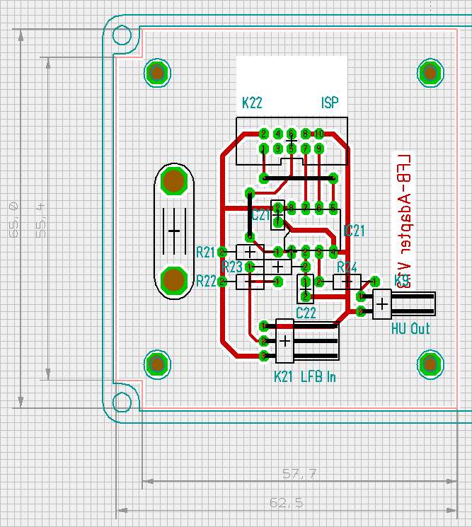

Dass die Targetschaltung zu viel Strom zieht kann ich mir irgendwie
nicht vorstellen, siehe Anhang.
Nicht wundern, die relevanten Teile sind nur für den Screenshot
zurammengerückt worden...

Die Pin nummern an deinem ISP Stecker stimmen aber der Stecker ist
gespiegelt, kommt aufs routing an ob das stimmt schau aber nochmal nach.

Die Spiegelung im Schaltplan hab ich nur der Übersicht halber gemacht.
Dass man den Plan von links nach rechts lesen kann.
Im Routing müsste es eigentlich richtig sein, zur Sicherheit hab ich es
mal angehängt.

> Bei der Oszi Belegung hattest du auch schon gesagt am lab ist Pin 2 und
> 9 vertauscht was nicht so ist, vllt ist das bei dir so ?
An dem Stück dass ich eigentlich hätte abbrechen sollen, ist die
Belegung um 180° gedreht wenn ich richtig gemessen habe. An den
"richtigen" Kontakten ist sie korrekt.

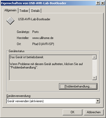

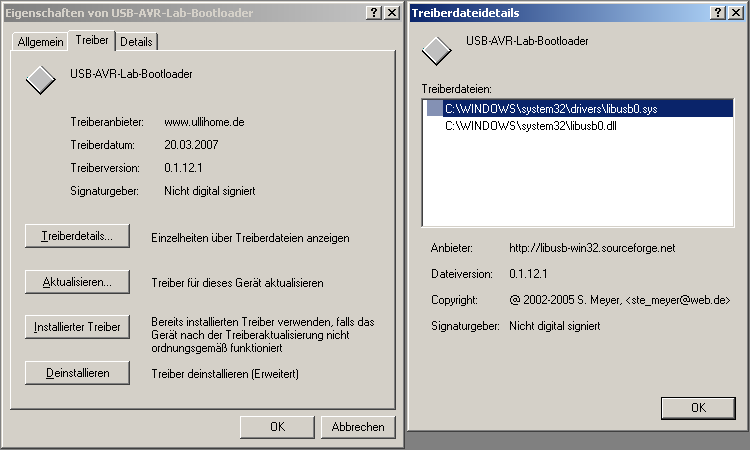

Ich hab mal Screenshots vom erstellten STK500 COM-Port und vom
Bootloader-Gerät angehängt, hoffentlich ist es das was du brauchst.
Ich habe jedenfalls bei den Treibernachfragen immer auf den
"drivers"-Ordner vom USB AVR Lab verwiesen.
MfG Stefan

das schaut eig alles ganz gut aus, ich bin leider nicht zuhaus werd mir
Montag mal ein XP zum testen machen und das ausprobieren, mich irretiert
die libusb0.sys in dem VCP Treiber etwas aber kann durchaus richtig
sein.
machst du mir bitte nochn Screenshot davon was das USB AVR lab Tool dazu
sagt wenn du die STK500 firmware oder Die Com Port Firmware drauf hast
lg
Christian
Die Anzeige vom USB AVR Lab Tool sieht übrigens absolut gleich aus, egal
ob das Lab funktioniert hat oder nicht.
Denn erkannt wurde es ja immer richtig, auch wenn es nicht reagiert hat.
Also muss die Kommunikation irgendwie nur teilweise gestört worden
sein...
