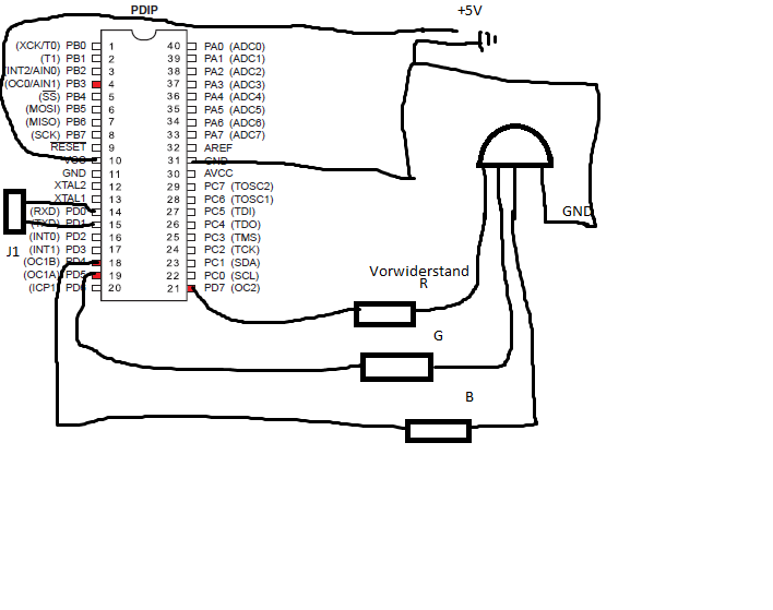

ok hab gearde ein AVRbei mir rumliegen sehen ist ein ATMEGA32 der hat 4
pmw chanels
laut
http://www.google.de/imgres?imgurl=http://aquaticus.info/pic/pwm_atmega32_pins.png&imgrefurl=http://aquaticus.info/pwm-configuration&usg=__0c9FaZ05R0ALYBKefDY4onbdPNk=&h=288&w=261&sz=17&hl=de&start=18&um=1&itbs=1&tbnid=GcNU1tgf-ett4M:&tbnh=115&tbnw=104&prev=/images%3Fq%3DATMEGA32%2Bpwm%253F%26um%3D1%26hl%3Dde%26tbs%3Disch:1
jetzt weiß ich nur noch wie ich die anschließen soll kannst du mir vill
helfen ?? muss ich einfach das + von der LED an den pmw kanal hängen und
das- einfach auf GND und dan halt nur noch den chip Programieren???Bin
ein echter noob sry.

Um Gottes willen bloß nicht die LED direkt an den Port hängen!
Eine LED muss immer mit einem konstanten Strom betrieben werden, im
einfachsten Fall macht man das dann mit einem Vorwiderstand in Reihe zur
LED.
Wenn Du später homogene Farbmischungen erreichen willst solltest Du aber
besser Stromquellen verwenden. Aber ich will es jetzt nicht zu
kompliziert machen. Guck Dir hier im Forum mal ein paar Tutorials an und
ähnliche Beiträge. Du bist nicht der erste der so was machen möchte, da
kann man sich sehr viel bei den anderen abgucken.
So schwer ist das im Grunde nicht, Du wirst sehen das Du eine sehr
steile Lernkurve hast.

von Denis (Gast)
@Robert N.
Also im grunde muss ich einfach nur ein Vorwiederstand an den PMW kanal
hinhängen und dan die LED dan das passende Prog. auf den AVR
draufspielen und dan müsste es gehen wen ich das richtig verstanden hab.
Dan halt noch die Treiberstufe baun und die dazwischenhängen ?
LG Denis
von Robert N. (Gast)
Laaangsam. Du kannst natürlich eine LED mit Vorwiderstand an einen
PWM-Port hängen. Aber eben mit nur sehr wenig Strom (~20mA), mehr kann
der AVR nicht.
Deshalb gibt es den Treiber. Der wird vom AVR mittels PWM angesteuert
und kann dann größere Lasten bei höherer Spannung schalten.
Also für heute Nacht zum probieren ja, im fertigen Projekt: nein!

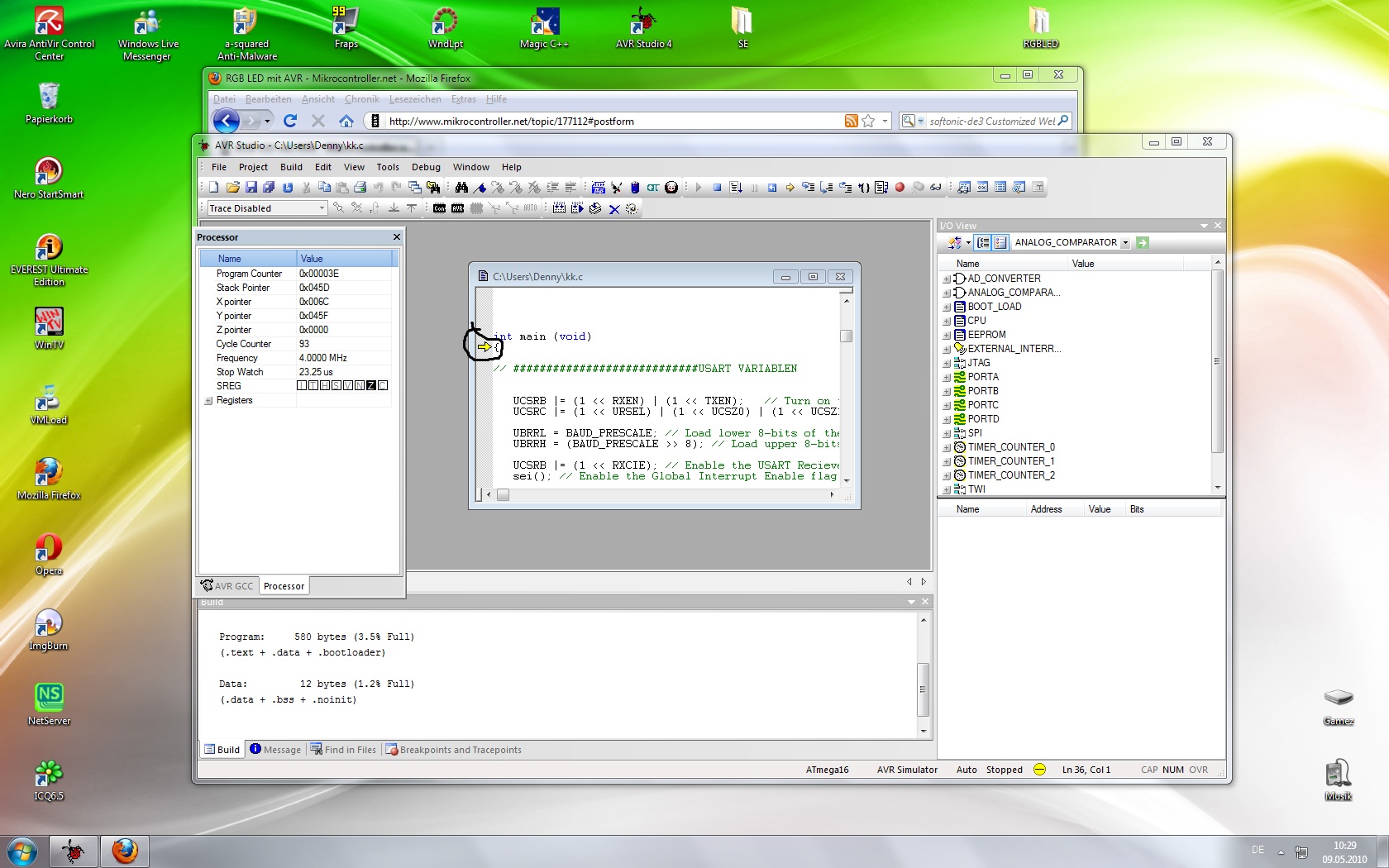

ja das weiß ich will es ja nr mal testen wie des so is nun könntest du
mir einen Link schicken wie ich das mit magic C++ verwirklichen kann hab
mir jetzt die 2 Datei von der eine HP gezogen   aber irrgendwie  bringe
ich es nicht zum laufen immer wen ich versuch build zu machen kommen
errors  was mach ich falsch ??
MFG Denis

von Denis (Gast)
Hier würde das den so gehen von dem Plan her?( SChlecht gezeichnet hab
schnell gemacht)
LG Denis
OK.
Zur Schaltung: Du solltest alle GNDs vom AVR verbinden, ansonsten
sieht's gut aus. Biite denk dran die Vorwiderstände so zu wählen dass
der AVR nicht direkt geschrottet wird.
Zum Code: Das scheint ja der Code von der Seite zu sein; den kann ich
bei mir problemlos kompilieren. Es kommen nur zwei Warnungen bezüglich
der neueren WINAVR-Version.

ok hab jetzt AVR Simulator gemacht damit ich seh wie das Programm Ist
nur wen ich dan build and run klicke klappt alles doch dan scrollt er zu
ner zeile und dan isch da ein Gelber Pfeil (sieheBild
) ich vermute das da was fehlt.
LG Denis
Guten Morgen,
zu erstmal: wie versuchst Du Dich denn mit dem AVR zu verbinden?
Welche Software und welcher Programmer.
Zu dem Debugger: Hab ich auch manchmal, dass der Debugger an Stellen
springt die es gar nicht gibt, keine Ahnung woran das liegt. Ich schreib
dann einfach meinen Code weiter und irgendwann läuft's dann!? Vielleicht

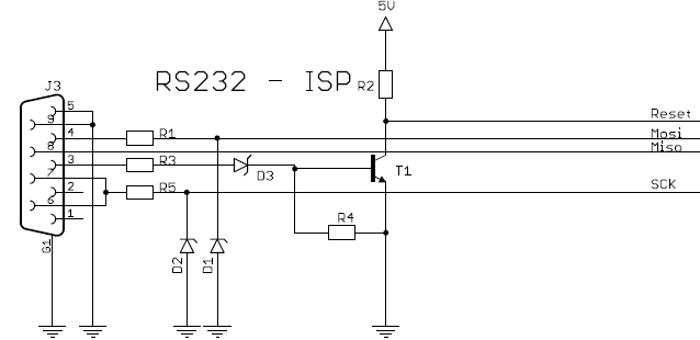

Denis schrieb:
> und was muss ich genau anschließen bei der ISP schnittstelle gibt es da
> ein plan ??? danke.
Ja: http://www.mikrocontroller.net/articles/AVR_In_System_Programmer
von Denis (Gast)
Und sowas soll ich baun (die Teile sind hier) aber wo schließ ich ihn
dan an die eine seite an den ISP schnitstelle und die andere ???
So hier ein Auszug aus einem anderen Pollin-Board, da wird gezeigt wie
man mittels RS232-Schnittstelle die ISP vom µC anspricht.
Besser sind aber auf jeden Fall vollwertige Programmer wie z.B. der AVR
Dragon o.ä.
Edit: Das lässt sich dann meines Wissens nach auch nicht mehr aus dem
AVR-Studio programmieren, da brauchst DU PonyProg oder so...

i robert nun ja danke nochmal ich weiß ja nichtmal wie man das Programm
öffnet ich hab nur einmal die .hex datei und die c. datei aber emhr
nicht muss ich die umschreiben oder wa s? danke
von Denis (Gast)
NOCH DA ??
von Karl H. (kbuchegg)
Was hast du jetzt genau?
* du hast einen Adapter gebastelt
* du hast PonyProg auf dem PC
Soweit richtig?
Hast du schon probiert, ob PonyProg deinen µC erkennt?
von Denis (Gast)
> Soweit richtig?
xD na klar die HEX is drüben nur wei ich net wie ich des programm öffnen
kann um die farben einzu stellen
