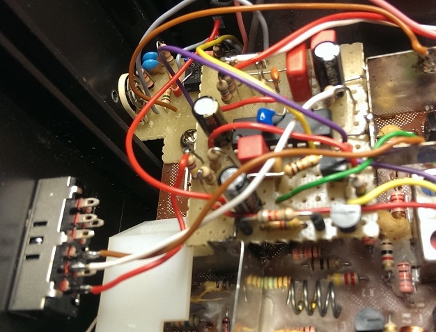

Gast #6091832
Da man bei der Suche nach einer Antwort als Erstes auf diesen
Thread kommt, möchte ich nach fast 10 Jahren gerne die Lösung
dafür bringen.
Arne B. schrieb:
> Gibt es eine Möglichkeit das Gegenteil zu bewirken, d.h. Stereo-Modus
> (und VCO aktiv) unabhängig vom Vorhandensein eines Pilottons ?
Ja, Pin 9 über 270K an Vcc.
http://c-quam.blogspot.com/2020/01/mc13028-force-to-stereo-and-blend-reset.html
Das Bild zeigt den Schalter mit den Stellungen
Mono - Automatic - Zwangsstereo
Viel Freude an AM-Stereo wünscht Euch
