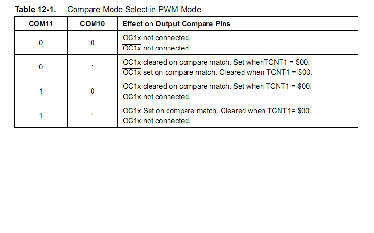

Hi zusammen, ich möchte mit einem Tiny 45 ein RGB Modlight
realisieren...
Mit zwei Potis soll die Geschwindigkeit eingestellt werden, für jede der
drei Farben brauche ich dann noch ein PWM Signal.
Ich möchte es gern ohne Software-PWM realisieren.
Meine Frage, ist das alles mit einem Tiny 45 möglich, vorgestellt habe
ich mir das folgendermaßen(PIN_Overview):
PB0: PWM
PB1: PWM
PB2: ADC
PB3: ADC
PB4: PWM
PB5: RESET
Jetzt bin ich aber durch eine Tabelle im Datenblatt
irritiert(PWM_Datenblatt), dort steht: OC1x cleared on compare match.
Set when TCNT1 = $00. /OC1x not connected.
Heißt /OC1x not connected ich darf diesen Pin nicht verwenden???
Da mein ADC Pin auch /OC1B heißt...
Ist das mit meiner Pin-Belegung so zu realisieren.
von Vlad T. (vlad_tepesch)
das not connected bezieht sich auf die Timer-Output-Logic, das heißt der
Pin steht dir ganz normal zur Verfügung und wird nicht durch den Timer
beeinflusst.
Quasi genau das was du willst.
Wozu aber 2 Poties?
von spess53 (Gast)
Hi
Der Timer hat 2PWM-Kanäle. /OC1x sind lediglich invertiert.
MfG Spess
von Fuchsi (Gast)
Super, danke für die schnellen Antowrten, was ist mit 2 PWM Kanäle
gemeint.
Der Tiny 45 hat doch drei PWM Kanäle OC0A, OC0B, OC1B?!
