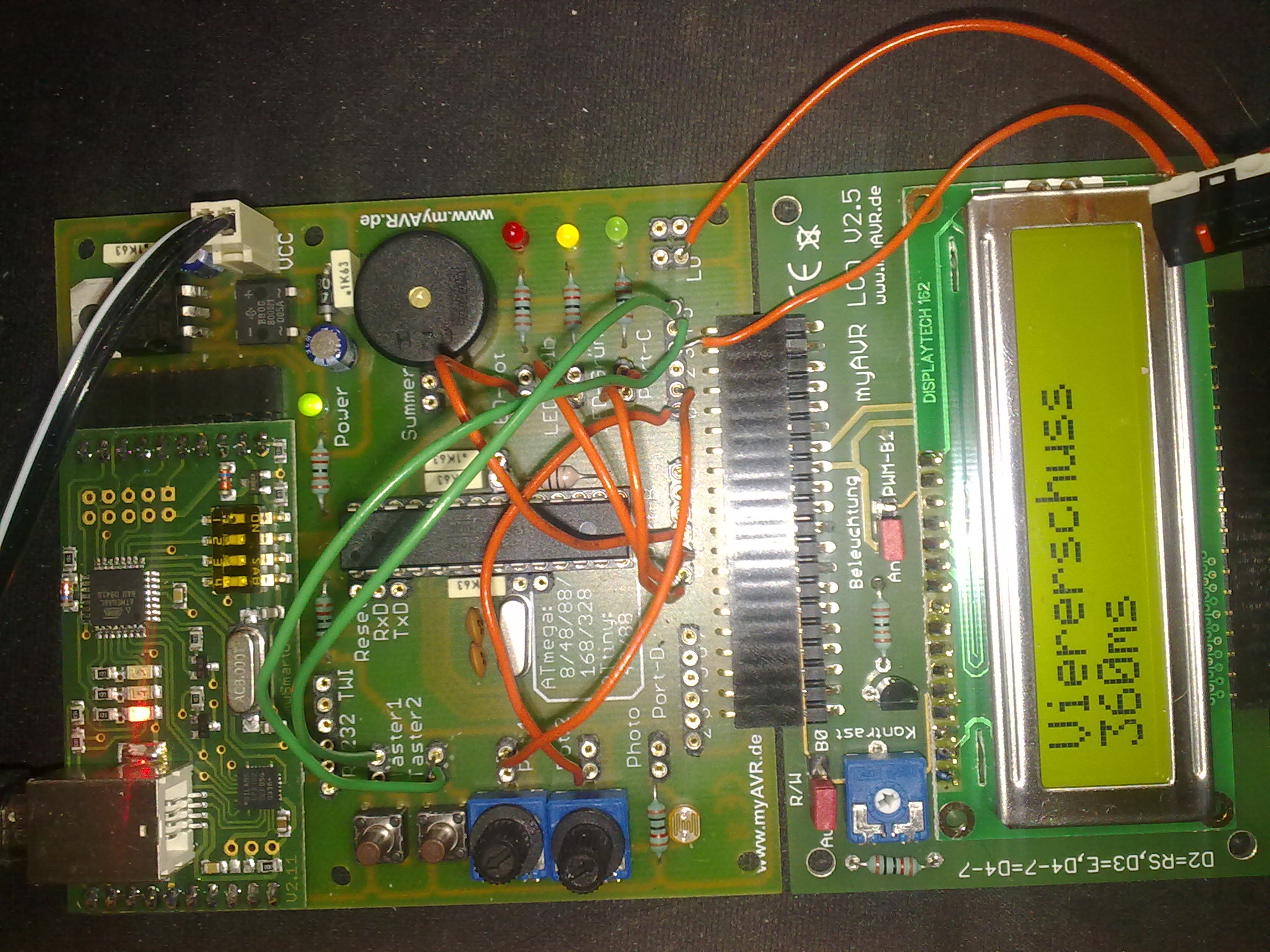

Hallo, vielen Dank an alle bisherigen antworten.
Wie oben schon erwähnt möchte ich ob es für aussenstehende sinn macht
oder nicht mir einen kastenbauen indem ich mausklicks erkennen und
verarbeiten kann (siehe angefügtes Foto)
hierbei ist es klar das es fertige lösungen gibt, mir aber eine andere
maus (die o.e habe ich sogar) zu verwenden kommt nicht in frage da ich
die Razor behalten möchte. Weswegen ich auch über usb gehen MUSS auch
wenn den PS2 Bus auslesen ein leichtes wäre wegen der dann fehlenden
Vorteile der Razor genauigkeit, abtastungsrate ect.
Ich will euch einfach mal mein Projekt zeigen (Foto) damit Ihr euch
vorstellen könnt was ich meine und warum eine einfache Doppelklick
lösung nicht ausreicht, als AVR Programmierer möchte man außerdem ja
nicht fertige sachen kaufen sondern selbst basteln ;)
Hoffe auf noch einige Antworten wie man den Data+- verarbeiten könnte.
Zur erinnerung: Ich benötige nur  die Klicks alles andere soll 1:1
durchgeschleift werden.
lg
Daniel
