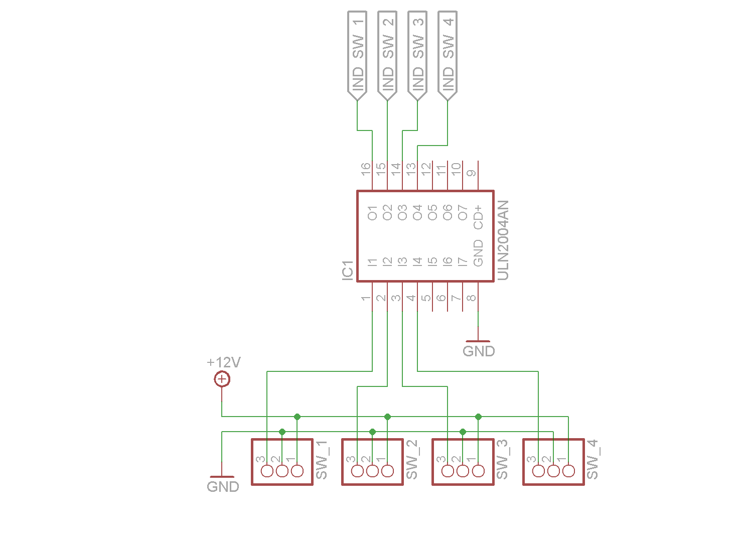

Hallo liebe Freunde,
ich musste gerade feststellen, dass es ja garnicht ohne Probleme möglich
ist, mit einem ULN2004 Transistor-Array einen uC-Port runterzuziehen, da
er ein Vce_sat von fast 1V hat. Ich hatte jetzt gedacht, das wäre die
platzsparendste Lösung um 4 Pins zu bedienen.
Sehe ich das richtig?

OK, jetzt nochmal das Datenblatt vom uC:
Ich betreibe ihn mit 3V. Da steht bei den Schmitt-Trigger-Eingängen:
->   Vit+ min 1.35V, max 2.25V
und bei
->   Vit- min 0.75V, max 1.65V
Ich hätte also noch Glück?! :) Wenn Vce_sat bei 1V 1iegt und das Bauteil
nicht ungeheuer steut...
Gast #1705661
Läubi .. schrieb:
> Dann benutz doch einfach einen Transistor als Inverter mit Pullup an +5V
> schon hast du das gleiche Verhalten ohne den Spannungsabfall.
Ja, hatte ich auch erst, jedoch benötige ich dann 4 Transistoren und 4
Basiswiderstände (Pull-Ups sind ja im uC). Da bot sich das ULN-Package
mit seinen internen Widerständen un den gemeinsamen Emittern an.
Gast #1705674
Läubi .. schrieb:
> Das stimmt schon, alternativ: Mosfet, sind dann nur 4 Stück.
Wenn ich die Pins mit nem FET runterziehen will, dann brauche ich
ebenfalls die Gate-Rs, weil die +12V nicht aus ner Push-Pull-Stufe
kommen.
Hatte ich auch schon alles überlegt. Nu ging es mir letztendlich um
platzsparend und wenig Leitungen (1-lagige Platine) - deswegen kam ich
auf den ULN.
Mit 0,6V dürfte ich aber doch kein Problem mehr haben?
