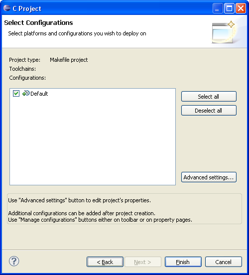

Hallo
Ich wollte Eclipse auf meinem Windows7 installieren
Dazu bin ich nach der neuen Anleitung vorgegangen
http://www.mikrocontroller.net/articles/STM32#Installation_f.C3.BCr_STM32
Es hat eigentlich alles geklappt. Nur leider kann ich keine Toolchain
auswählen wenn ich ein neues Projekt erstelle.
Habe bereits neugestartet...
Woran kann das liegen?
Danke schonmal
von Markus M. (Firma: EleLa - www.elela.de) (mmvisual)
- Bild 1+2 so wird ein neues C-Projekt angelegt
- Bild 3+4 rechte Maus auf dem Projekt und Eigenschaften, dann kann hier
was eingestellt werden.
Die Pfade für Includes "GNU C" und Library Paths setzen.
Kompillieren geht dann noch nicht, dazu braucht es ein Makefile.
Am besten mal das Demo-Projekt Chans-FAT von Martin Thomas laden
entpacken und aufrufen mit "File >> Switch Workspace >> Other" (in
Menüleiste) kann dann das Projekt geöffnet werden.
