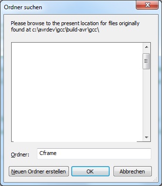

von Nino K. (lnino)
Sorry. Eigentlich hätte ich einen Screenshot angehängt, aber das hat
irgendwie nicht geklappt.
Wenn ich auf "Build Active Configuration" klicke, dann steht da 0
Fehler.
Wenn ich aber auf "Build and Run" klicke, dann geht ein Fenster so
ähnlich wie ein Dateibrowser auf. Da steht oben:
Please browse to the present location for files orignially found at:
c:\avrdev\gcc\build-avr\gcc
Ordner: Cframe
Ich versuche nochmal den Screenshot anzuhängen.

Was die Fehlermeldung anbelangt, sieht sie mir danach aus, als ob eine
Datei nicht dort ist, wo sie AVR Studio erwartet.  Also ggfs. AVR Studio
(oder AVR-gcc) neu installieren.  Aber ich habe nicht wirklich viel
Erfahrung mit AVR Studio.

> AVR Studio habe ich schon neu installiert.
Die Fehlermeldung betrifft ein gcc-Verzeichnis.  Hast Du WinAVR auch
nochmal installiert?

von SF (Gast)
Es liegt nicht an AVRSTudio sondern am Compiler WinAVR. Bei der
aktuellen Version ist leider bei ein paar *.a Dateien vergessen worden,
die Pfadinformationen des Buildsystems, auf dem der Compiler compiliert
worden ist, zu entfernen: "c:\avrdev\gcc\build-avr\gcc". Anscheinend
versucht AVRStudio manchmal diese falschen Pfade zu benutzen.
Wenn man nach "c:\avrdev\gcc\build-avr\gcc" in Google sucht so findet
man entsprechende Artikel auf AVRFreaks. So auch diesen:
http://www.avrfreaks.net/index.php?name=PNphpBB2&file=viewtopic&t=92287.
Dort ist gegen Ende das Problem beschrieben und es gibt dort auch
scheinbar eine Lösung dafür.

von Rainer (Gast)
Bei der vorletzten Version von WinAVR tritt dieser Fehler nicht auf,
also ist es die einfachste Lösung, diese statt der aktuellsten zu
installieren:
http://sourceforge.net/projects/winavr/files/WinAVR/20090313/WinAVR-20090313-install.exe/download
von ... (Gast)
> installieren:
Nicht ganz. Bei der letzten Version (20100110 vom 20.01.2010) tritt das
Problem nur bei einigen wenigen AVR-Typen auf. Bei der vorletzten
Version (20100110 vom 10.01.2010) bei allen.
Dein Link ist die vorvorletzte Versoin :)
