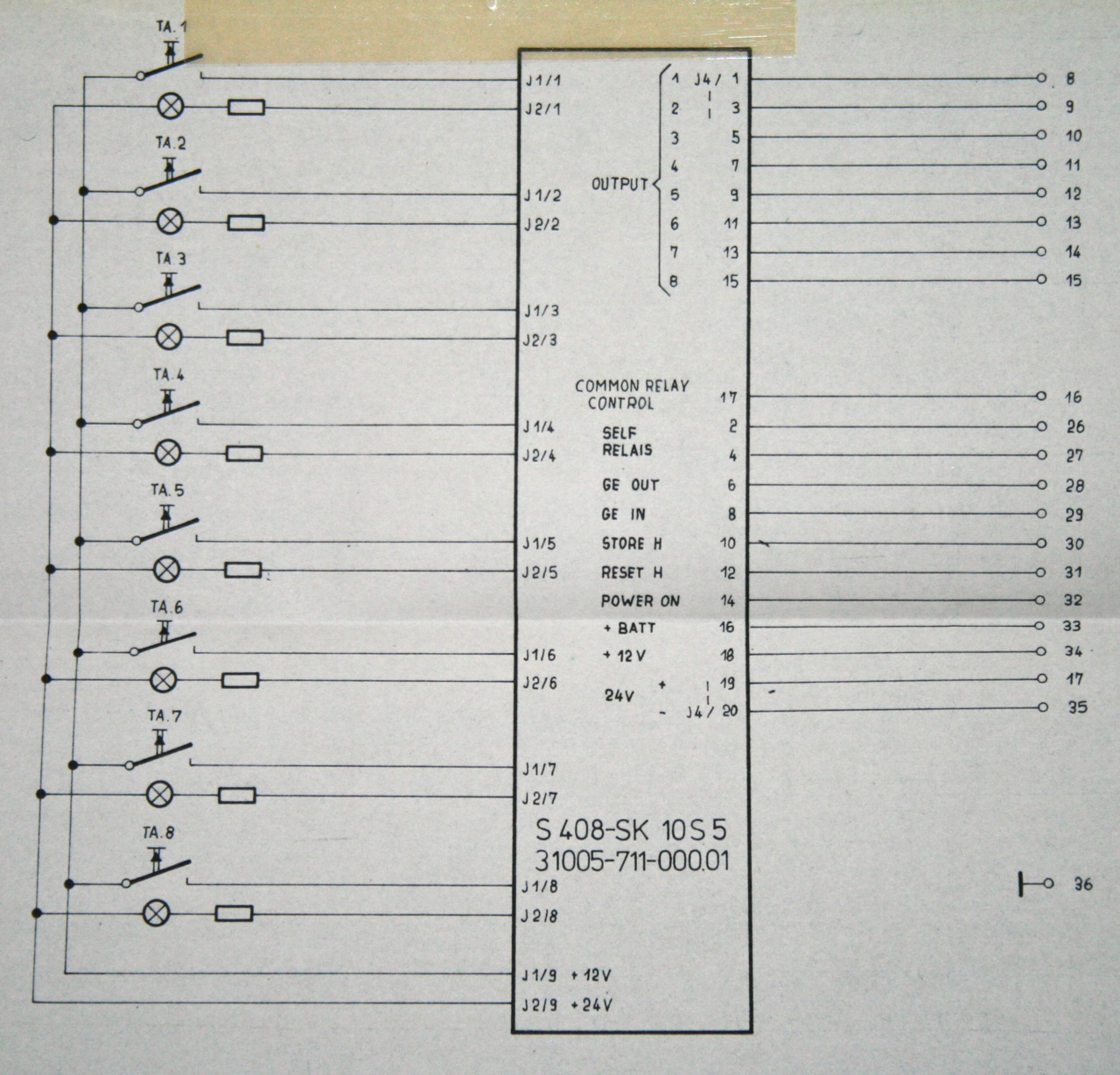

habe eine Dannerkassette mit 8 Tastern die ich gerne etwas anders
beschalten würde. Und zwar funktioniert sie im Momentt so, dass immer
wenn ein Taster betätigt wird ein Relais angezogen wird. Wird eine
beliebige andere Taste gedrückt, wird das damit verbundene Relais
angezogen und das vorherige wird gelöst. Wird die selbe Taste nochmals
gedrückt, löst sich das Relais wieder. Nun möchte ich (wenn es geht) die
Schaltung so umbauen, dass ich beliebig viele Tasten drücken kann, ohne
dass sie sich gegenseitig aufheben. Ein Zusätzlicher Schalter soll alle
gedrückten Tasten wieder resetten. Leider habe ich keinen Schaltplan,
nur das angehängte Bild. Kann man daraus vielleicht eine Lösung finden?
Die Outputs gehen zu den Relais, die Spannung beträgt 24v.
Ich hoffe meine Beschreibung war verständlich...
Vielen Dank schonmal im Vorraus!
D.

Mein Hauptproblem ist es aber erstmal die Schaltung so zu ändern, dass
überhaupt mehrere Relais gleichzeitig anziehen... Das wurde ja damals
anders konzipiert. Irgendwo muss man der Schaltung sagen, dass sich die
Taster nich gegenseitig auslösen... Tja, nur wo? In der Schaltung
befinden siche mehrere ICs mit dieser Aufschrift: MC14076BCP und
ULN28048, SCL4051BE, CD40106BE, MC14585BCP, MC14532B
D.

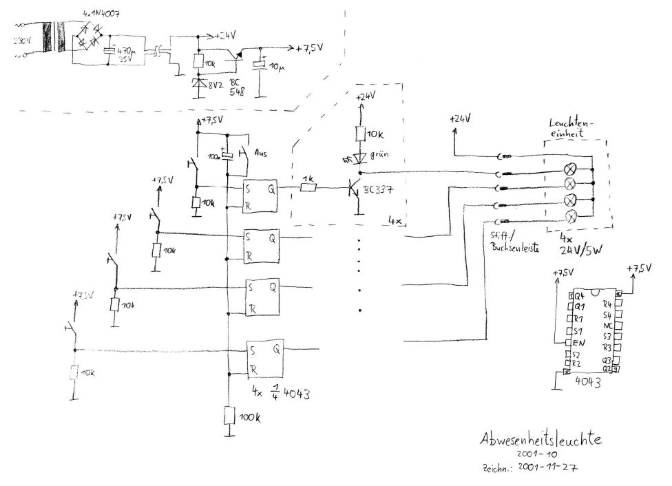

Dann wäre es aber wirklich am einfachsten, die ganze Schaltung
rauszuwerfen und für die Relaisansteuerung eine neue, eigene Schaltung
mit dem gewünschten Verhalten zu bauen.
Wie wäre es mit einfachen RS-Flipflops, je einem Treibertransistor, der
Set-Eingang an je einen der Taster und der Reset-Eingang aller Flipflops
gemeinsam an den Löschtaster.
Etwa so wie im Bild im Anhang.

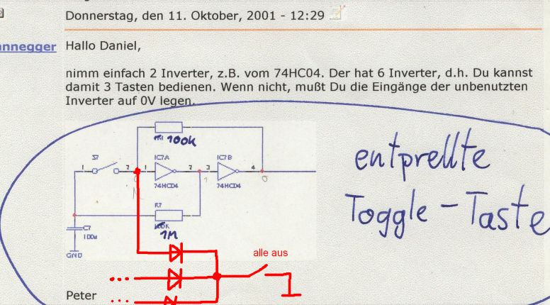

Gast #1709230
Dazu hat mir Peter Dannegger vor vielen Jahren in einem anderen Forum
mal die angehängte Schaltung gegeben.
Ergänzt man die um die rot eingezeichneten Dioden, lässt sich damit der
gleichzeitige Reset für alle eingeschalteten Tasten realisieren.
Einer schrieb:
> Warum nicht die Taster durch einfache Schalter ersetzen und damit die
> Relais direkt schalten.
Es soll vermutlich aus optischen Gründen die vorhandene Mechanik
beibehalten werden.

Das wäre prinzipiell möglich. Da ich aber den Aufwand erstmal gering
halten wollte, dachte ich man könne ja die bestehende Schaltung etwas
umbauen. Zumal ja auch in dem angeghängten Schema die Pins "Store" und
"Reset" vorhanden sind! Damit erhoffe ich mir die Lösung...

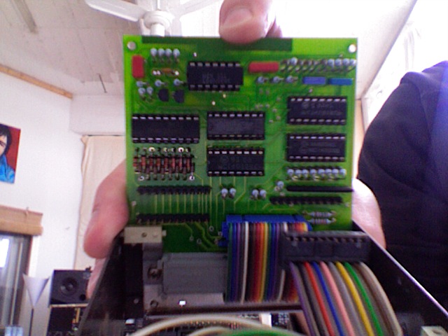

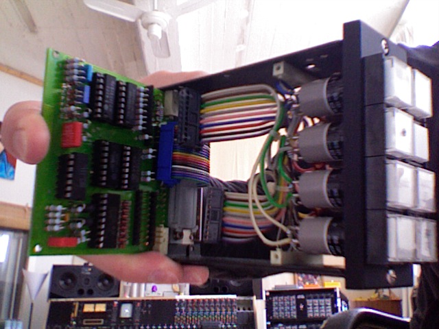

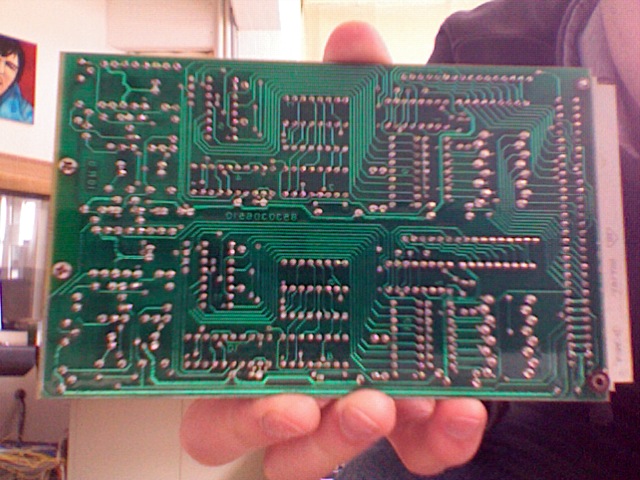

So sieht die Kassette von innen aus...
Auf der Europakarte ist die Schaltung doppelt aufgebaut, also für 16
Kanäle.
