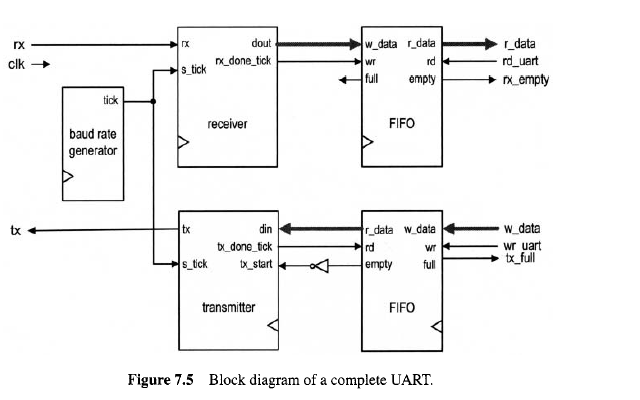

vielleicht kann mir jemand helfen. Habe ein UART-Core aus dem Buch von
Pong P.Chu "FPGA PROTOTYPING BY VHDL EXAMPLES" in VHDL(ISE 11.5) auf dem
Spartan 3AN Bord emplementiert(siehe Anhang). Versuche es zu
testen...bin ein Anfänger in sachen FPGA und VHDL....
Wie kann ich ein einfaches "Hallo" vom FPGA verschicken?
Indem du an dem signal w_data ein 'H' anlegst, und wr_uart auf '1'
setzt. Dann ein 'a' anlegst und wr_uart auf '1' setzt usw. usf...
Kurz und knackig: das Design, so wie du es gerade vor dir hast, braucht
irgendwoher noch die Information, was zu verschicken ist. Wenn du das im
FPGA machen willst, dann mußt du den UART als Komponente in ein
übergeordnetes Modul einbinden, das den TX-Fifo entsprechend ansteuert.
von max (Gast)
du könntest als erstes auch mal den transmitter direkt mit dem receiver
verbinden um den ersten test zu machen obs geht ;)
also dout mit din und rx_done_tick mit tx_start verbinden..
von B. (Gast)
Danke für eure Anwtorten!
Habe versucht...kriege nur Fehlermeldungen...
Noch eine blöde Frage: muss ich das in einer neuen vhdl-Datei
implementieren und uart als component einbinden?
von Rick Dangerus (Gast)
Was für welche?
Geschickterweise, ja.
