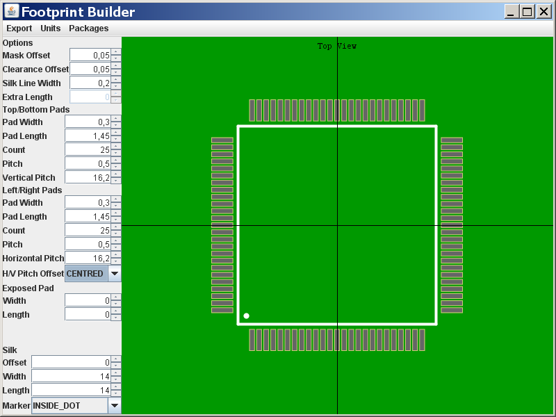

Hi
für einen M16C/62A (M30624FGAFP aus
Beitrag "[V] Mitsubishi M16C Controller" :) möchte ich einen
Footprint für KiCAD erstellen.
Es handelt sich in der Renesas Bezeichnung um ein PLQP0100KB-A Package,
was anscheinend einem LQFP100 Gehäuse mit 0,5mm Pinabstand (Pitch)
entspricht.

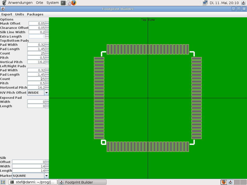

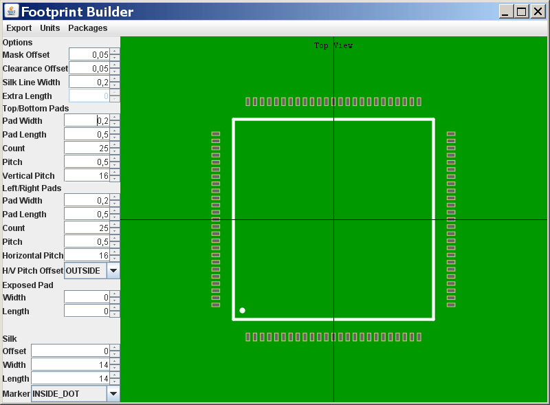

Für meinen Versuch habe ich die Beschreibung des Packages bei Renesas
gesucht und gefunden (s. PDF).
Dann habe ich versucht, die Maße in den Online Footprint Bilder
einzugeben. http://cyclerecorder.org/footprintbuilder/
Unklar ist mir, ob die Nominalwerte aus dem PDF eingegeben werden oder
ob die Maximalwerte eingegeben werden oder ob zu den Pads z.B. noch ein
"Aufschlag" draufkommt.
Bitte schaut mal über den Screenshot des Footprint Bilders drüber und
gebt Feedback, wenn ihr Verbesserungsvorschläge habt.
Falls Interesse besteht, stelle ich die Ergebnisse gerne unter CC Lizenz
zur Verfügung.
von Stefan B. (stefan) Benutzerseite
ADD: Mit dem Stichwort Land pattern bin ich etwas weiter gekommen.
Die von mir angegebenen Maße sind viel zu klein, da sie nur die
Pindimensionen abdecken.
Ein Landpattern (90-0295.PDF) z.B. von Maxim für einen LQFP100
(21-0297.PDF) sind größer.
von Иван S. (ivan)
Schön :-)
Kann man damit leben, gerade bei TQFP100 und größer. Kommen ja nur
(Schätzung) 125 µm Paste drauf. Ich würd' einfach um 20-40% verlängern.
Für meinen Geschmack etwas zu lang, aber besser. Zu KiCAD und dem
Problem kann ich ansonsten leider nichts beitragen.
Gruß, Iwan
von Uwe N. (ex-aetzer)
Schau mal hier vorbei, vielleicht ist der "IPC-7351 LP Viewer" und der
"IPC-7351 LP Calculator" was du suchst.
http://www.pcbmatrix.com/Downloads/LPSoftware.asp
Gruss Uwe
Hi Ivan und Uwe,
das ist eigentlich kein "Kicad Problem", sondern das Problem, dass ich
noch null Ahnung von SMD Layout habe und mir Tipps von erfahreneren SMD
Usern egal mit welcher PCB Software erhoffe :) Vielleicht ist der
Betreff da zu spezifisch.
Im Anhang ist ein Screenshot mit den Einstellungen 0,32 mm x 1,45 mm
gemäß Maxim-PDF. Kann es in der Praxis eher Probleme geben, wenn das
Landpattern unter das Gehäuse (weisser Umriss) ragt, meinst du das mit
"zu lang"?
Die "IPC-7351 LP" Tools wären's wohl, ich bräuchte nur das passende OS.
Die Dokus auf der Seite sehen aber auch interessant aus. Danke für den
Hinweis!
von Иван S. (ivan)
> "zu lang"?
Das Angeführte Gehäuse schaut mir nach Bestückungsdruck aus. Eigentlich
ist es egal, ob es sich um Bestückungsdruck oder "Packet Dimension"
handelt. Einfach die Maße des aufliegenden Pads (Toleranz beachten!) um
ein Drittel verlängern und ein Viertel verbreitern. Da ist keine Hexerei
dabei :-)
Von "zu lang" hat niemand etwas gesagt, oder?
Lieber Gruß, Iwan
> dabei :-)
Es macht sogar Spaß, das zurechtzufummeln. Im Screenshot ist jetzt die
Version, bei der die Lage der Landpatterns korrigiert ist (CENTERED
statt INSIDE). Die Breite der Pads setze ich wahrscheinlich noch runter.
Der Pin ist Pin 0,20 mm; mit Ivans Regel käme man auf 0,25 mm; im
Bildanhang sind es noch 0,30 mm.

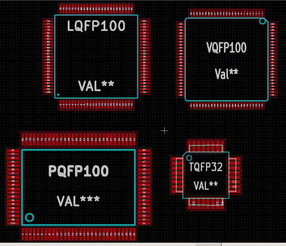

Juergen schrieb:
> Kicad hat ein TQFP_100 drin, das habe ich erfolgreich für einen LPC1766
> benutzt (handgelötet).
Das muss ich checken. Ups, in meiner Windows-Version (20100406) noch
nicht, da ist nur ein TQFP32 drin. Meine Linux-Version ist neuer, da
könnte was drin sein. Im Bildanhang ist "mein" neuer Footprint mit
seinen Freunden aus der Library zu sehen.
von Juergen (Gast)
In meinem Debian ist das TQFP_100 im Paket kicad-common 0.0.20090216-1,
also schon etwas älter.
Jürgen,
da ist was beim Updaten von KiCAD auf meinem Windows Rechner schief
gelaufen. Seltsamerweise wurden die neuen Dateien im share Verzeichnis
nicht installiert.
Nach einer Deinstallation des alten KiCAD und Installation der 20100505
Version (http://iut-tice.ujf-grenoble.fr/cao/) ist TQFP_100 auch da.
sogar mit 3D Modell.
FYI das Landpattern sind dort 0,25mm breit, also 0,05mm breiter als der
Pin, aber 0,05 bzw. 0,07mm schmäler als ich es zuletzt nach
Maxim-Empfehlungen angesetzt hatte.
