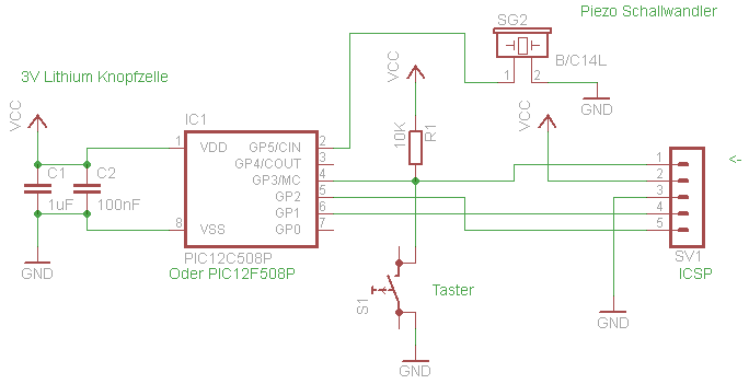

ich habe eine kleine Schaltung gebaut in welcher ein PIC12F508 auf einem
Piezo Schallwandler HappyBirthday spielt. Ich dachte den Ein oder
Anderen interessiert das vielleicht und ich stelle hier mal den
Schaltplan plus QuellCode und HEX Datei hinein.
Ich arbeite gerade an einer kleinen Platine und wenn ich diese gestestet
habe, lade ich noch das Layout hoch. Bisher komme ich mit 47mm mal 35mm
aus.
Viele Grüße
Sebihepp

OP
Ursprünglich habe ich das kleine Projekt für mich gemacht.
Logisch, dass es da bereits günstigere Sachen gibt. Man denke nur mal an
die Grusskarten. Aber darum geht es mir ja gar nicht. Ich hatte noch
einen PIC12F508 herumliegen und dachte mir, anlässlich meines
Geburtstages: "Den lass ich HappyBirthday spielen".
Der PIC12F508 hat zwar nur 512 Worte Programmspeicher, kann aber ohne
Anspassung gegen den 509er mit 1K Worte ausgetauscht werden. Über die
ICSP Buchse lässt er sich ziemlich einfach programmieren, lediglich die
Knopfzelle muss abgeklemmt werden. Ausserdem kostet er in der SMD
Version nur 70 Cent und zieht lediglich 100nA im Sleep. Eine 200mAh
Knopfzelle würde im Sleep also 228 Jahre halten. Und die restlichen
Bauteile sind auch nicht besonders teuer.
