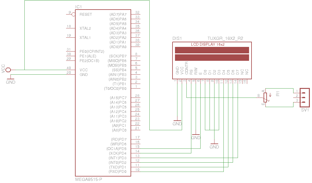

Hallo zusammen, ich hab ein Problem mit meinem LCD. Auf der Rechten Seite hab ich ein normales "Bild", auf der linken Seite hab ich so komische "Schlieren". Beim Display handelt es sich um ein AV1624 mit einem KS0066 Controller.

Mit das Alte meinte ich das dann wieder Line1 und Line2 untereinander stehen. Hab den µC nochmal erased, und nochmal neu aufgespielt, jetzt schauts so aus: 1. 1. ZeileLine1 und 3 Schwarze Kästchen, 2. Zeile Line2 und 3 weiße Kästchen. 2. Danach 1. Zeile Line1 mit Schlieren, 2. Zeile leer 3. Danach 1. Zeile Line1 und zweite Zeile Line2 Das Display ist neu.

Danach bleibt es stehen. Ja, Vcc hängt am VTG von PD des STK500, GND an GND. Ja, Kontrastspannung(ca.280mV, muss gegen GND gelegt werden) stimmt, auf der rechten Seite ist dieser ja gut.

Dennis Brenzel schrieb: > Nur die Beleuchtungsspannung kommt von einem Netzteil, und die > Kontrastspannung geht auf das GND vom Netzteil, nur so hab ich ne > negative Spannung. Aber VCC kommt definitiv von PortD VTG. Wieso "negative" Kontrastspannung? Und wieso geht die Kontrastspannung "auf das GND"? Am besten schließt du ein 10K-Poti an zwischen VCC und GND, die Mittenanzapfung kommt dann an den Kontrasteingang. Dann drehst Du das Poti aus der Mittenlage soweit raus, bis der Kontrast optimal ist. Gruß, Grank
Frank M. schrieb: > Wieso "negative" Kontrastspannung? > Und wieso geht die Kontrastspannung "auf das GND"? > > Am besten schließt du ein 10K-Poti an zwischen VCC und GND, die > Mittenanzapfung kommt dann an den Kontrasteingang. Dann drehst Du das > Poti aus der Mittenlage soweit raus, bis der Kontrast optimal ist. > > Gruß, > > Grank Das hatte ich auch so angeschlossen, allerdings kam da nichts bei raus. Dann hab ich irgendwo gelesen, dass es bei Niedertemperaturdisplays mit negativer Spannung funktioniert. Probiert und ging. Jetzt hab ich mit heute noch nen ICL7660 besorgt, um ne gescheite negative Spannung zu bekommen. Das versuch ich nachher gleich. Klaus Wachtler schrieb: > Die gibt es für wenige Euro bei Pollin. > Ich habe von sowas immer gleich mehrere, das ist ja keine Investition. > Dann kann man mal eben schnell ein anderes probieren bei Bedarf. Ich musste leider bei Conrad bestellen, da ich noch Kohlefaserstäbe gebraucht habe, und für knapp 18 Euronen ist das schon viel.

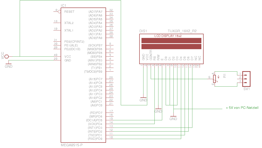

Ursache ist gut. Ich dachte mir, ich versuchs mal noch mit 5V ausm PC Netzteil. Dabei bin ich aus Versehen an die auf GND gelegten DB0 - DB3 gekommen und siehe da: Es ging. Kann mir das jemand mal erklären? Ich habs auch mit den VTG vom STK500 versucht, nur geringfügige Verbesserung. Und auch die 5V von der Beleuchtung bringens nicht wirklich. Es kann ja nicht sein, dass ich 3 5V-Quellen brauche.
@ Dennis Brenzel (danrulz81) >Netzteil. Dabei bin ich aus Versehen an die auf GND gelegten DB0 - DB3 >gekommen und siehe da: Es ging. Kann mir das jemand mal erklären? DB0-3 muss man hier ausnahmsweise mal offen lassen. >Verbesserung. Und auch die 5V von der Beleuchtung bringens nicht >wirklich. Es kann ja nicht sein, dass ich 3 5V-Quellen brauche. Was für eine verquere Stromversorgung hast du denn? MFG Falk
Die hatte ich offen versucht, vielleicht liegts dran, dass ich sie verbrückt hatte. Die Stromversorgung ist nur so, weil ich am Testen war.
So, ich hab grad nochmal probiert: Wenn ich DB0 - 3 offen lasse, geht es auch nicht. Es geht auch nicht, wenn ich 5 V vom STK drauf lege oder 5V von der Beleuchtung. Nur mit den 5V vom PC-Netzteil.
Ich hab grad noch etwas anderes versucht, und zwar, dass ich sämtliche 5V Versorgung vom PC Netzteil zieh. Aber auch dann spinnt der Kontrast. Potential liegt alles am PC Netzteil.
Ich tippe auf eine schlechte Masseverbindung irgendwo
O.k. Ich werde nochmals alle Masseverbindung nachlöten.

Karl heinz Buchegger schrieb: > Ich tippe auf eine schlechte Masseverbindung irgendwo Ja .. oder vielleicht fehlt die ganz? Wo ist denn SV1 angeschlossen, bzw. wo ist die Verbindung des an SV1 angeschlossenen Netzteils zu GND?
Ich hab jetzt nochmal alles umgelötet, dass alle Vcc von VTG des STK500 kommen, und alle GNDs auch ans STK500 gehen. Leider hab ich wohl irgendwo nen kurzen drauf gehabt, wahrscheinlich hab ich mir jetzt was gegrillt.
