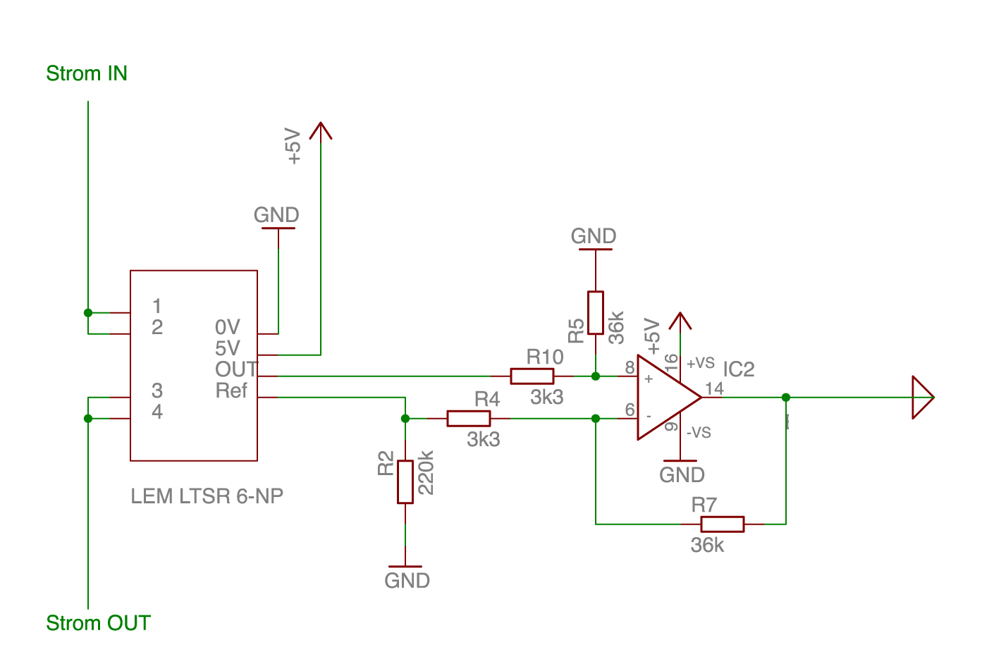

Gast #4244673
Hi, habe auch eine Frage zum Datenblatt eines LEM Wandlers (LTSR 6-NP)
Da ich nirgends Beispiel Anschlussbilder finde.
Dieser Wandler hat ja einen Referenzspannungs Ausgang. Den würde ich
gerne verwenden, um mit einem Operationsverstärker gleich die
Referenzspannung abzuziehen und zu verstärken, damit ich das Signal mit
einem AD Wandler auswerten kann.
Im Datenblatt bei Anmerkungen 3) steht:
Im Referenzspannungs-Ausgangs Betrieb bei Ta= 25°C ,..., muss der
minimale Lastwiderstand am Ref Pin >220kOhm betragen.
Da ich noch nie ein solchen Stromwandler eingesetzt habe und diesen
somit auch nicht ausprobieren kann, wollte ich euch kurz fragen, ob das
Schema, so wie ich es gezeichnet habe auch funktionieren kann (inkl. Ref
Widerstand nach Datenblatt)
Ich danke euch.
