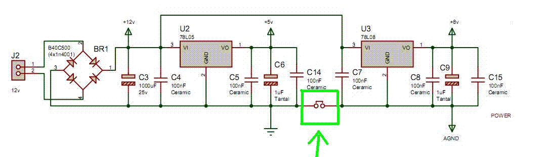

Welche Bedeutung hat dieses Symbol?
#1708561
Das wird eine Brücke sein.
Sinn der Sache ist es wohl, dem Routing Programm eine Trennung digitaler
Masse und analoger Masse unterzujubeln, die im Layout nur an einer
Stelle zusammentreffen. Die getrennten Masse-'Anschlüsse' bzw. die
Bezeichnung AGND lassen so etwas zumindest vermuten.
Gast #1708631
Vielen Dank für die schnellen Antworten!
Ich kann also die zwei Massen verbinden, sollte dann aber "analoge" und
"digitale" Masse möglichst immer am den Tantal Kondensatoren zu den
weiteren Bauteilen verbinden?
#1708642
Es geht nicht um Die Tantalkondensatoren an sich.
Es geht darum dass alle Bauteile links von der Brücke ihre eigenes
Massenetz haben und alle Bauteile rechts von der Brücke ihr eigenes
Massenetz. Das also nicht der C9 mit seinem Masseanschluss direkt neben
dem Masseanschluss auf derselben Leitung wie der mittlere Pin vom 7805
sitzt.
Diese beiden Teilnetze werden dann nur an einem einzigen Punkt
miteinander verbdunden.
Gast #1708685
> sitzt.
Ich habe alle Bauteile wie im Schaltplan nebeneinander auf eine
Lochrasterplatine gelötet. C9 ist also 7 "Löcher" vom Massepin des 7805
entfernt.
Dies trifft ja auf meinen Aufbau zu.
Also dürfte doch alles OK sein oder?
Mfg Marxon
Gast #1708690
Ich denke, es wird nur ein layouttechnichen Aspekt haben.
So hat man 2 Signale die seperat geroutet werden können, unabhängig vom
Anderen
Signal! 2 Massen machen nur bei 2 Energiequellen
Gruß Knut
