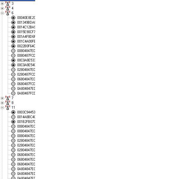

Glaubst Du ernsthaft, daß Du bei dieser Kanalbelegung die von der
Werbung versprochenen 300 Mbit erreichst?
