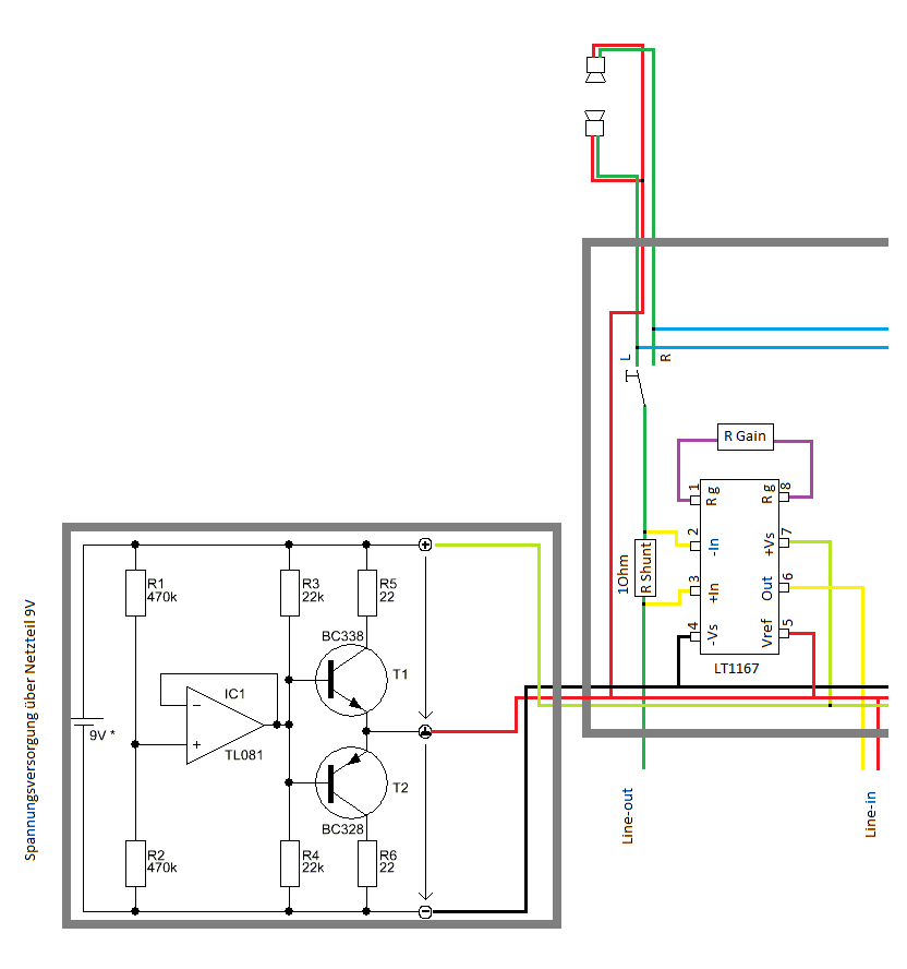

Also nun zu meinem Problem, ich möchte gerne mit einer normalen
Soundkarte den Übertragungsfakrot eines Ohrhörerpaares messen. Dazu
sende ich ein Testsignal per line-out auf einen Ohrhörer und per
Line-in/Mirco nehme ich auf. Ich nutze den Linken der beiden Hörer also
als Lautsprecher, den anderen als Micro und umgekehrt
(Reziprozitätskalibrierung).  Ich möchte dazu den Sendestrom des
"Sendeohrhörers" messen und die Leerlaufspannung des
"Empfangsohrhörers", um den Übertragungsfaktor zu errechnen.
Mit hilfe eines Shunt (1 Ohm) und einem Instamp(LT1167) versuche ich den
Sendestrom über den Spannungsabfall am Shunt zu errechnen. Leider
funktioniert das nicht so recht. Ich betreibe den Instamp mit hilfe
einer Schaltung (die ich im Netz gefunden habe) symetrisch +4,5/-4,5V.
Rgain habe ich erstmal auf 33 Ohm angesetzt (relativ frei gewählt).
Leider habe ich ein starkes Rauschen auf meinem Ausgangssignal und
verstärkt wird das Signal leider auch nicht.
Sieht jemand meinen/einen Fehler????
Auf dem Angehängten Schaltplan ist nur der Teil zur Messung des
Sendestroms abgebildet um keine Verwirrung zu stiften.
Besten Dank

Hallo
ich würde bei deiner virtuellen Masse die Gegenkopplung vom OP an die
Emitter der beiden Transistoren hängen. Desweiteren am LT1167 an die
Versorgung jeweils einen Elko ( ca. 100uF ) nach GND.
Gast #1708926
Hallo
wie ich schon geschrieben habe: Häng die Gegenkopplung an die Emitter,
damit ist das Problem das Kai ansprach behoben. Der TLE ist aber besser.
OP #1714813
Hallo Zusammen, nochmal vielen Dank. Euer Tipp hat bestens für mein
beschriebenes Problem funktioniert.
