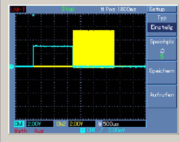

Im Anhang ist das Bild des Oszi zu sehen, wobei blau das Signal des
Empfängers darstellt und das Gelbe, das vom AVR erzeugte Signal ist.

Problem. anstelle am Ausgang ein brauchbares Signal zu erhalten, habe
ich ne Rechteckkurve von jeweils 5ns! Die gute Nachricht ist jedoch,
dass sich meine Pulsvolge proportional zur Signalkurve des Empfängers
verhält. (1:1)

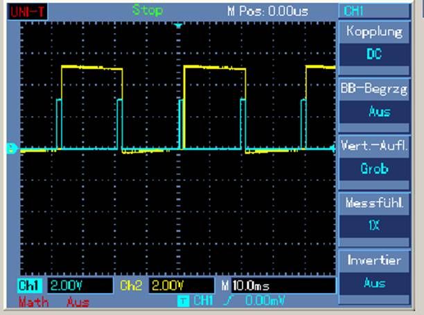

Also das Programm läuft noch immer nicht, jedoch sieht das Signal schon
etwas anders aus.
Das gelbe Signal wechselt jetzt bei jeder fallenden Flange des blauen
Signals, die eigene. Also "(blau=0/ gelb=0), (blau=1/ gelb=0), (blau=0/
gelb=1)"
von Andi K. (aykay90)
...Hier noch das Bild dazu...

Aber funktionieren tut er Trotzdem noch nicht :( es ist genau das
gleiche Bild wie dso_2.gif.
Was kann denn da noch falsch sein? wieso geht das mit der Ausgabe nicht?
Eigentlich müsste das gelbe Signal nach der Zeit in A wieder abfallen.

Also im Prinzip nur den Ausgang ne ms lang gesetzt. doch das Signal war
genau gleich, wie schon auf dem 2ten Bild.
auch wenn ich den Ausgang Setze und gleich wieder lösche (kein Wait
dazwischen) bekomme ich das gleiche Bild.
Was heisst denn das? Ich bin verwirrt.
Was auch komisch ist, verändere ich Die Pulslänge am Sender, so passt
sich die gelbe Linie an.
Jeah, es geht, ich musste aus dem "Sbi PinC,1" ein "Sbi PortC, 1" machen
:) jetzt funzt es! Danke Für eure Hilfe, ich hoffe ich werde es noch
ganz hinbekommen! ;-)
