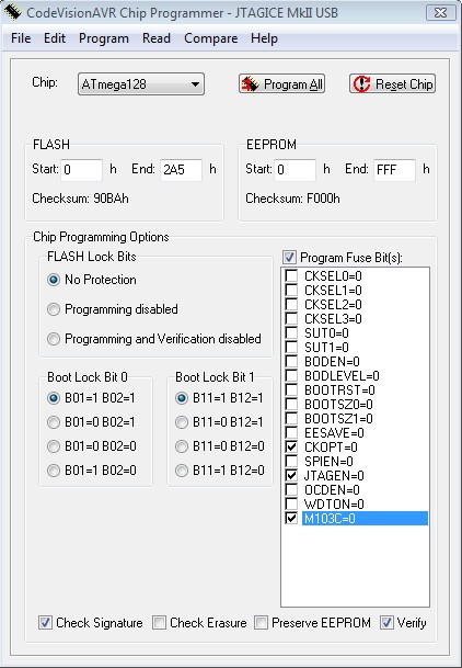

auch auf die Gefahr hin, dass ihr diesen Beitrag hier zerreist, wollte
ich nochmal sicher gehen, ob ich mit den im Screenshot gezeigten Bildern
meinen Atmega 128 mit externen 14,xxx Takt und meinen AVR-JTAG ICE mk2
bespielen darf?
Ich bin mir total unsicher, ist das erste Mal für mich :-)
So nun wollte ich es aufspulen und habe die Meldung erhalten, dass mein
EEPROM-File leer ist und ob ich eines Auswählen möchte.
Ich habe nein angeklickt und bekomme folgende Meldung:
"JTAGICE MkII error programming EEPROM"

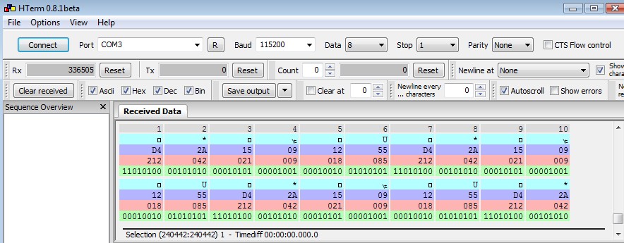

Nun habe ich HTerm heruntergeladen und mein Testprogramm
sieht im Main-Teil so aus:
while (1)
       printf("TEST, ");
Wenn ich nun den HTerm mit meinen Einstellungen öffne, erhalte ich die
Ausgabe aus dem Screenshot.
Was mache ich falsch?
>Bei M103C machst du noch ein Häkchen rein.
>Ansonsten schmiert dir der µC sofort beim ersten Funktionsaufruf ab.
Besser wegmachen das Häkchen. Anklicken bedeutet auf 0 setzen.
Bist du sicher?
Ist immer wieder das leidige Thema: Ist ein Häkchen nun eine 0 oder eine
1 und entspricht die angezeigte 0 auch einer 0 im Datenblatt.
Ich hab mich daran orientiert, dass sie mit einiger Sicherheit diese
Fuse nicht angerührt hat. Im Defaultzustand war da der Text "M103C=0" zu
lesen und laut Datenblatt ist 0 programmed, also eingeschaltet.

Na ja, immerhin schickt das Teil schon mal was zum PC. Baudrate wird
halt falsch sein. Da kann man mit anderen probieren, oder das Manual
sorgfältig durchlesen und schauen wie die Serielle bei printf
konfiguriert wird.

An der Baudrate kann's nicht liegen, die müsste richtig eingestellt
sein:
// USART0 initialization
// Communication Parameters: 8 Data, 1 Stop, No Parity
// USART0 Receiver: Off
// USART0 Transmitter: On
// USART0 Mode: Asynchronous
// USART0 Baud Rate: 115200
UCSR0A=0x00;
UCSR0B=0x08;
UCSR0C=0x06;
UBRR0H=0x00;
UBRR0L=0x07;
Und ich habe die stdio.h eingebunden und nach dem Codevisionmanual ist
dadurch die printf-Funktion definiert.
Sonst noch einen Tipp?
(Firma: Raich Gerätebau & Entwicklung)
>>sein:
Wär ich nicht so sicher, läuft das Teil überhaupt mit dem externen
Oszillator oder doch mit internem ? Wenn man 0x55 oder 0xAA auf der
Schnittstelle ausgibt kann man mit dem Oszi (wenn man eins hat)gut die
Baudrate messen.
Grüße
