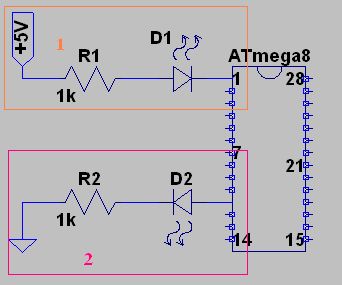

ich denke ich habe irgendwo gelesen dass man ein LED gegen Versorgung
wie in Beispiel 1 Anhängen sollte.
Nun führt dies ja dazu, dass man beim Programmieren negiert denken muss.
Wäre es nicht einfacher und logischer wenn man das LED gegen Masse hängt
wie in Beispiel 2?
MfG
Dominik

Ist komplett egal, die Treiber sind von der Leistung identisch.
Der Brauch kommt glaub ich von früher, als man active low größere Ströme
realisieren konnte.
von Michael H. (morph1)
Gilt immernoch für einige Prozessorfamilien. Aber da hilft das
Datenblatt des entsprechenden Produktes.
Z.B. ist bei manchen der dsPIC genau der obere Fall empfehlenswert, sink
schaffen die 20mA, source gerade mal 4.
Im Prinzip richtig.
Aber nur an einer Stelle. Ab dort ist es dann egal :-)
> wie in Beispiel 2?
Wenn ich die frei Wahl habe, dann nehme ich GND. Gerade bei größeren,
mehrlagigen Boards ist meist zumindest eine Massefläche überall
vorhanden und LEDs dienen z.B. zu Anzeige an der Frontplatte und sitzen
ggf. 'weit' weg von VCC-Potentialen.
Wenn es tatsächlich VCC sein muss, dann setzte ich den Vorwiderstand in
die Nähe der Spannungsquelle, um nicht für den Fehlerfall dieses VCC
über eine entsprechend kräftige Leitung routen zu müssen. Ist die Quelle
aber eh nur ein 100mA-Regler, entfällt dieses Argument.

Hallo, ich weiß das Thema is schon bissl älter aber ich habe grad ein
ähnliches Problem mit der Auslegung des Datenblattes zum ATTiny15L.
Absolute Maximum Ratings:
DC Current per I/O Pin: 40mA
DC Current Vcc und GND Pin: 100mA
Ich will an 4 Pins je 2 LEDs per PWM schalten und überlege jetzt wie ich
das am besten anstelle. Wenn ich alle 4 Pin mit 30-35mA schalte, dann
komme ich über die 100mA. Also wäre das einfachste 2x2 LEDs gegen GND
und 2x2 LEDs gegen Vcc zu schalten.
Ist die Idee sinnvoll?
Mich stört nur ein bisschen das "Absolute Maximum" !
Hat jemand vielleicht schon ein paar Erfahrungen in Grenzwertbereichen
gesammelt?
Wäre für jede aussage dankbar!
LG Hannes

"Absolute Maximum" bedeutet: bei Überschreiten garantiert der Hersteller
nicht für anschließendes "Weiterleben" des Bauteils.
"Recommended Operating Conditions" geben den sicheren Arbeitsbereich an.
Betrieb außerhalb dieses Arbeitsbereichs verringert ggf. die Lebensdauer
des Bauteils, und der Hersteller übernimmt keine Garantie für
Funktionsfähigkeit.
Schau also die "Recommended Operating Conditions" an und dimensioniere
Deine Schaltung so, daß dieser Bereich nicht verlassen wird.
Die Strombelastbarkeit der GND- und Vcc-Anschlüsse wird - meistens -
durch Spannungsabfall über bzw. Stromdichte im Drähtchen vom Anschluß
zum Chip rsp. der Metallisierung auf dem Chip bestimmt. Es spricht also
nichts dagegen, 2x2 LEDs gegen GND und 2x2 LEDs gegen Vcc zu schalten.
Das sind schließlich unterschiedliche Strompfade.
