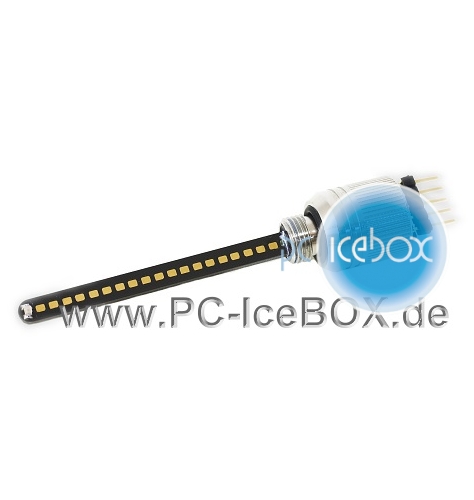

Ich habe hier einen Füllstandssensor der auf Leitfähigkeitsmessung
beruht. Diesen möchte ich gerne mit meinem Atmega8 auslesen. Im
Datenblatt steht die Pinbelegung:
PIN1 NC = no connect bzw. not connected also irrelevant
PIN2 GND
PIN3 USB D+ oder Datenleitung SDA
PIN4 USB D- oder Taktleitung SCL
PIN5 +5V
Bei der Leitfähigkeit würde man doch im Grunde eine Wechselspannung
anlegen und je nach dem wieviel Wasser die Kontaktflächen des Sensors
bedeckt die Spannung mit einem Multimeter ablesen.. oder lieg ich da
falsch?
Und wenn dem so ist würde ich dann die Spannung an D+ und D- anlegen?
Denn +5V un GND schein nur die LED anzuschmeissen die sich auf den
Spitze des Sensors befindet. Außerdem wäre das ja Gleichspannung und das
wird man ja nicht fürs messen nehmen nehm ich an...

Gast #1709453
Hi
Das sind Datenleitungen . Also USB oder I2C.
Blödsinn. Damit wird die Elektronik im Sensor versorgt.
Das ist ein aktiver Sensor. Ohne eine genaue Beschreibung des Protokolls
bzw. der Befehle sind deine Chancen minimal.
MfG Spess
Gast #1709493
Warum hängst du eigentlich die Beschreibung als PDF an, wenn du sie
nicht mal selber gelesen hast? Da steht doch eindeutig drin, wie der
Sensor funktioniert. Die Sensordaten werden entweder über USB oder über
"Aquabus" übertragen.
Mit dem Sensor alleine kannst du gar nichts anfangen, wenn du keinen
passenden USB-Treiber oder die Beschreibung des "Aquabus"-Protokolls
hast.

Gast #1724836
@Patrick Weggler
Ich habe nun von Aqua-Computer ne Email zu der Geschichte erhalten.
Allerdings heißt es da nur das es der I²C Bus ist. Zum Protokoll wird
nichts gesagt.
Habe ich eigentlich keine Möglichkeit die Art und Weise wie die innere
Elektronik funktioniert auszutesten? / auszumessen?
Ist wirklich schade, denn der Sensor ist schon genial. Nur würde ich
gerne die Daten selbst verarbeiten und nicht mir ne überteuerte
Elektronik kaufen müssen.
Gruß H.B.
