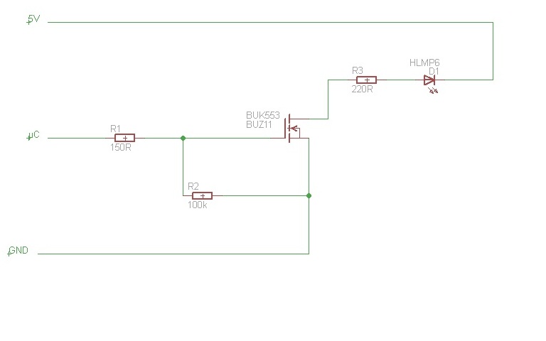

Mein Problem ist wenn ich LEDs per PWM ansteure das diese nie ganz
ausgehen, sie glimmmen immer ganz leicht.
Habe folgende einfache Schaltung auf einem Steckbrett aufgebaut.
Der N-Channel LL-Mosfet ist ein BUK 553 weil ich ca. 25 LEDs ansteuern
will.
Habe einen Testcode bei dem auch verschiedene PWM-Stufen funktionieren.
OCR0A=255   LED voll an
OCR0A=128   LED leuchtet etwas weniger
OCR0A=0     Hier liegt das Problem:
Die LEDs gehen trotz OCR0A=0 nicht ganz aus sie glimmen noch leicht.
Wenn ich jedoch den µC abstecke sind die LEDs aus.
Habe den Aufbau und das C-File mal angehängt.
Weiß jemand woran das liegen kann???
im Schaltplan ist die Dioden falschrum :D
Könnte sein dass der tiny seine Ausgänge ganz kurz beim Timerwert 0 auf
1 setzt, um  ihn dann gleich wieder auszuschalten.
Hast du ein Oszi zur Hand?
Ansosnten, kann man sich ja überlegen beim PWM-Wert 0 einfach den Timer
zu stoppen, das müsste auf jeden Fall funktionieren.
Ist normal, hängt mit der Funktion der Hardware-PWM zusammen. Bei 25
LEDs musst Du sowieso Soft-PWM machen, da kannst Du das abfangen. Codes
für Soft-PWM und LED Dimmen gibts über die Suche.

Weil die Reihenfolge der Ereignisse ist:
Bei BOTTOM auf jeden Fall erst mal den OCR Pin wie gewünscht schalten
(in deinem Fall also ein)
und erst dann das Vergleichsregister betrachten ob der Pin ausgeschaltet
werden muss.
Fazit: Wird der Timer rückgesetzt, wird der Pin bei dir auf jeden Fall
erst mal eingeschaltet um dann gleich darauf wieder ausgeschaltet zu
werden.
-> Eine Einstellung von 0 sorgt nicht für komplette Ruhe auf dem Pin
Drehst du um, dann hast du die Situation, dass u zwar 0 erreichen
kannst, aber nicht exakt 100%. Also das umgekehrte Problem: Der Pin ist
nie einfach nur durchgehen eingeschaltet.
Speziell bei LED ist aber letzters zu verschmerzen, denn ob die 99.9%
ihrer Zeit eingeschaltet ist oder 100% kannst du ohne Messinstrumente
nicht feststellen.
