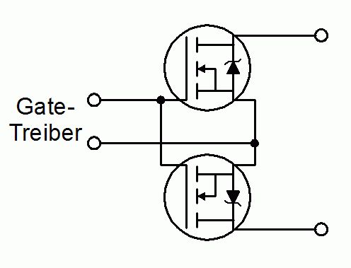

Hallo! Ich hab jetzt schon das halbe Internet durchforstet und komm
einfach nicht drauf.
Überall steht schön beschrieben, wie man mit zwei antiseriell
geschalteten Mosfets Wechselspannung im Wesentlichen wie ein Relais zu
jeder Zeit an und ausschalten kann. Es gibt auch unzählige Beispiele,
wie dieses im Anhang.
Bei der Simulation allerdings will das Ganze nicht so richtig
funktionieren, weil ich nicht dahinter komme, wie dieser mysteriöse
Gate-Treiber funktioniert. Hat jemand von euch eine Idee, wie man diesen
Treiber basteln könnte oder wie genau das Gate Signal aussehen muss?
Grüße
Markus
von Daniel (Gast)
Die Schaltungsmasse des Treibers muss die Source der beiden Transistoren
sein. Dann lassen sich beide Gates mit gegenüber Source positiver
Spannung ansteuern, ganz einfach.
Der Trick ist also, dass die Stromversorgung des Treibers nicht direkt
mit einem der Pole der geschalteten Wechselspannung verbunden ist. Man
kann z.B. den N-Leiter des Versorgungsnetzes mit Drain des unteren
Transistors verbinden und dann über Diode, Vorwiderstand und Z-Diode die
Treiberversorgung gewinnen.
Versuch mal, bei ELV Schaltpläne zu deren Dimmern zu finden. Vermute,
dass man daraus was lernen kann.

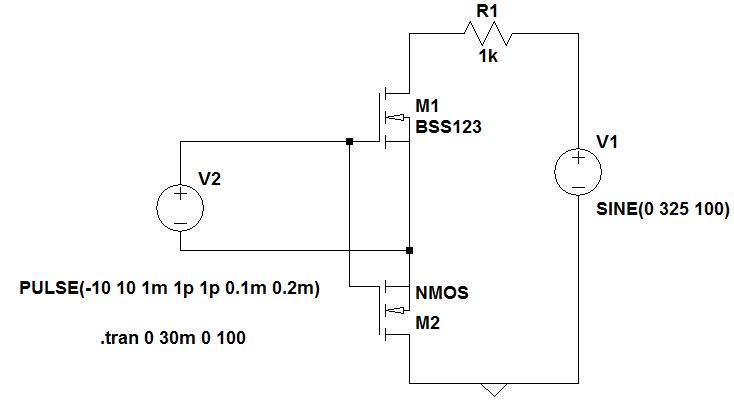

von mumpitz (Gast)
Hallo!
Hm... das die zwei Sourcen das Bezugspotential der Treiberschaltung sein
sollte, hab ich mir schon gedacht. Darum hab ich das ganze kurzerhand
mal Simuliert, wie im Anhang zu sehen ist. Ohne Erfolg.
Die positive Halbwelle wird wie gewollt geschaltet. In der negativen
Halbwelle kommt kein Stromfluss zustande. Das ganze ist also doch nicht
so panal wie gedacht...
Was ist da falsch daran?
Grüße
Markus
von Daniel (Gast)
Vermutlich nur, dass der untere FET keinen geeigneten Typ hat.
Der BSS123 ist aber auch bloß ein 100V-Typ, nur das scheint der
Simulation hier mal egal zu sein.
(Anhang)
von mumpitz (Gast)
Ja Sakrablöde, jetzt funktioniert es bei mir auch!
Hat vermutlich wirklich nur an der fehlenden Bauteildefinition gelegen.

von Sven (Gast)

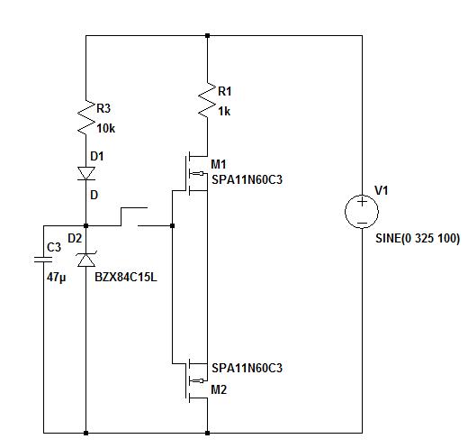

Du musst die Bode-Dioden der Fets mit nutzen. Zeichne die mal ein, dann
kommt die Idee ganz schnell.

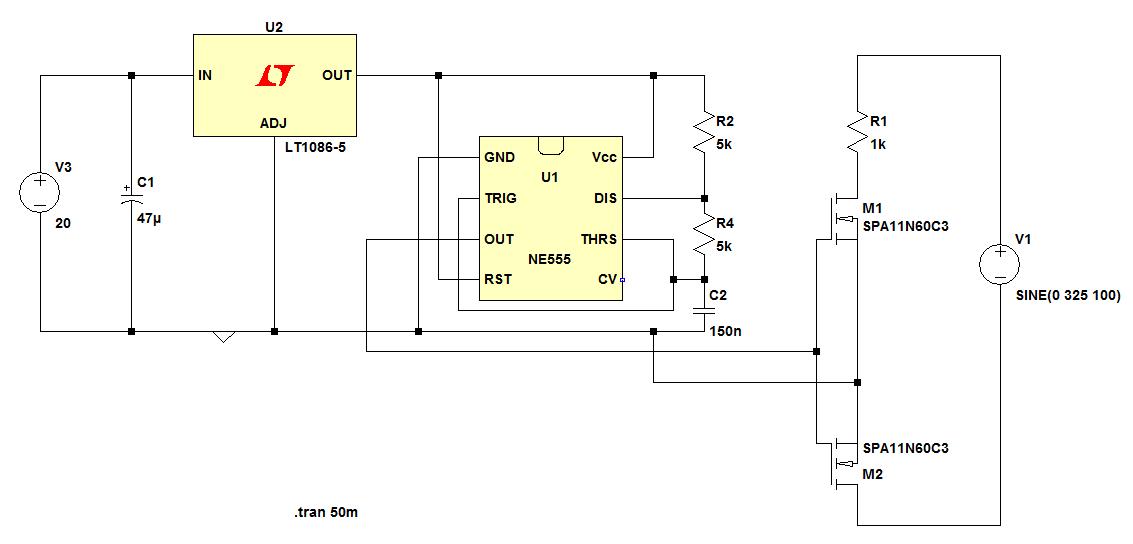

Hab hier mal was übles zusammengebastelt, das funktioniert. Die
Versorgungsspannung für die Ansteuerung kommt dabei aus einer Trafospule
V3. Allerdings ist jetzt auch keine Potentialtrennung vorhanden! Das
ganze funktioniert, da der NE555 über einen push-pull Ausgang verfügt.
Ich würde gerne das Ganze über einen Optokoppler machen, sodass der
NE555 (oder µC) galvanisch Getrennt arbeitet.
Ich hab versucht eure Tipps in eine Schaltung zu basteln. Allerdings
ohne Erfolg.

Wie soll das funktionieren? Wenn ich das Teil in die Steckdose stecke,
weiß ich ja nicht, wo mein N-Leiter ist. Klar kann ich mit den 230V über
eine Gleichrichterdiode, Vorwiderstand und Z-Diode (+Kondensator) eine
Gleichspannung gewinnen. Siehe Bild 2. Allerdings kann ich die gewonnene
Spannung nicht an die Sources anhängen. - die ist ja nicht
potentialfrei!
Ich seh das Ganze mit Sicherheit viel zu kompliziert. Könnt ihr mir noch
ein paar hilfreiche Tipps geben?

von Ober-Guru (Gast)
Schau mal, in Deiner NE-555-Version verwendest Du die gemeinsamen
Source-Anschlüsse als "Masse" für die Ansteuerung.
Genauso musst Du es auch bei der Einweg-Gleichrichtung machen.
von Daniel (Gast)
> potentialfrei!
Muss sie auch nicht sein. Probier es mal: Häng die unteren Enden von
Z-Diode und Kondensator an die Sourcen.
Und denk dran, was Sven schrieb: Die FETs haben eine Body-Diode, die
leitet von Source nach Drain.
von Sven (Gast)

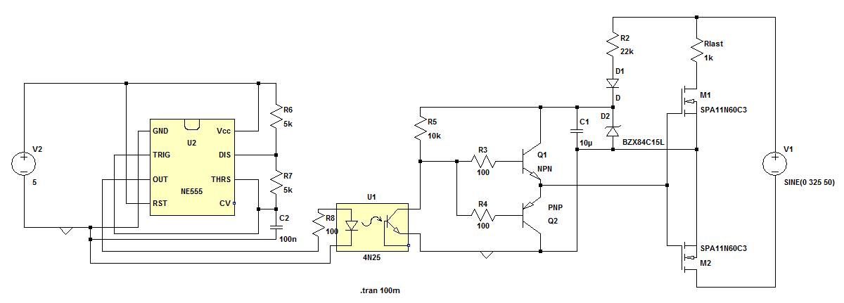

Bin mal nicht so. R11 und R13 brauchst Du für den Rückstrom durch den
Zerocross-Detektor, wenn die Mos gesperrt sind. Anschluss ist klar,
Trafo an AC1 und AC2, Lampe zwischen AC2 und LAMP.
Der Transi oben regelt die Spannung auf grob 15V vor für einen 78L05 und
die Mos-Gates.
Getestet ist die Schaltung bis 24V AC mit 250W Halogen. Ohne Gewehr und
Pistole.

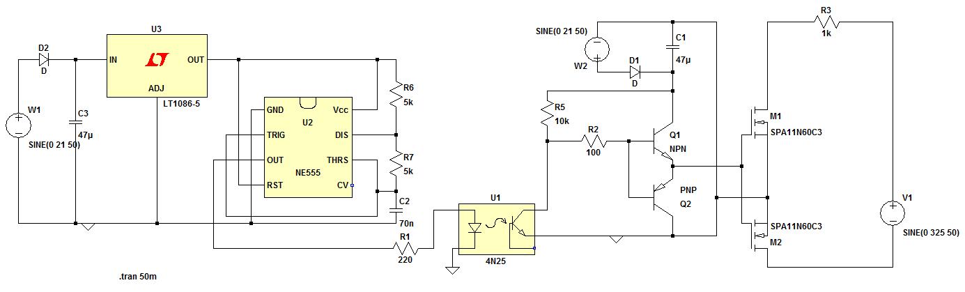

Ich hab gestern unermüdlich simuliert und bin auf ein ähnliches Ergebnis
gekommen wie in deinem Schaltplan, Sven.
Die Erzeugung der Hilfsspannung mit einem Längsregler ist raffiniert.
Könnte ich auch noch simulieren. Allerdings sehe ich da Probleme mit der
Leistung. 230V~ ist doch noch eine Stufe höher als 24V~.
Meine Schaltung mit dem einfachen Gleichrichter an den 230V ist sowieso
eine harakiri Lösung. Für das Nachladen des Kondensators für die
Hilfsspannung fallen um die 4W Spitzenleistung in der positiven
Halbwelle ab. Man könnte mit Sicherheit noch einiges optimieren (bis
jetzt hab ich nur die prinzipielle Funktion simulier) allerdings ist das
Ganze Energieverbraten pur. Wenn man da noch einen Kühlkörper drauf
schraubt, kann man glatt damit auch noch Spiegeleier braten. xD
Die zweite Lösung ist da schon wesentlich effizienter. Man braucht
allerdings für die Hilfsspannung einen Trafo mit 2x15V
Sekundärwicklungen. Dürfte allerdings nicht so schwer zu finden sein.
Es geht ja nicht um ein serienreifes Projekt. Es geht um meinen
Entwicklungs- und Basteltrieb, der mich dazu treibt. ;-)
Könnte der Entwurf mit der zweiten Trafospule (W2 im Schaltplan)
prinzipiell funktionieren? Oder hab ich etwas übersehen?
Grüße
Markus
von Daniel (Gast)
> Halbwelle ab.
Ja, aber was zählt, ist der Effektivwert. Also 230²/22k = 2,5W. Je nach
Last fällt das nicht ins Gewicht, gesetzt den Fall, es gibt irgendwo
noch einen Ein-/Aus-Schalter und Du bekommst die Wärme abgeführt.
Brauchst Du denn die Isolation zwischen Steuer- und Leistungsteil? Wenn
der Steuerteil nicht berührbar ist, reicht ja im zweiten Bild eine
Trafowicklung.
Vielleicht kannst Du auch die Treiberstufe mit den beiden
Bipolartransistoren sparen. Wenn es wirklich ein Dimmer wird, schaltest
Du ja nur 2x pro Netzperiode, d.h. die Schaltverluste sind klein, auch
wenn die Schaltflanken nicht so steil sind.
Am meisten Strom verbrauchst Du in dem Hilfskreis, wenn die Last aus
ist. Versuche, den Pullup am Optokoppler und den Vorwiderstand R2 im
zweiten Bild noch zu vergrößern. Auch dieser Strom fällt aber weg, wenn
Du auf den Optokoppler verzichten kannst und die Endstufe direkt an den
NE555 hängst. Der sollte dann auch ein CMOS-Typ (ICM7555 o.ä.) sein.

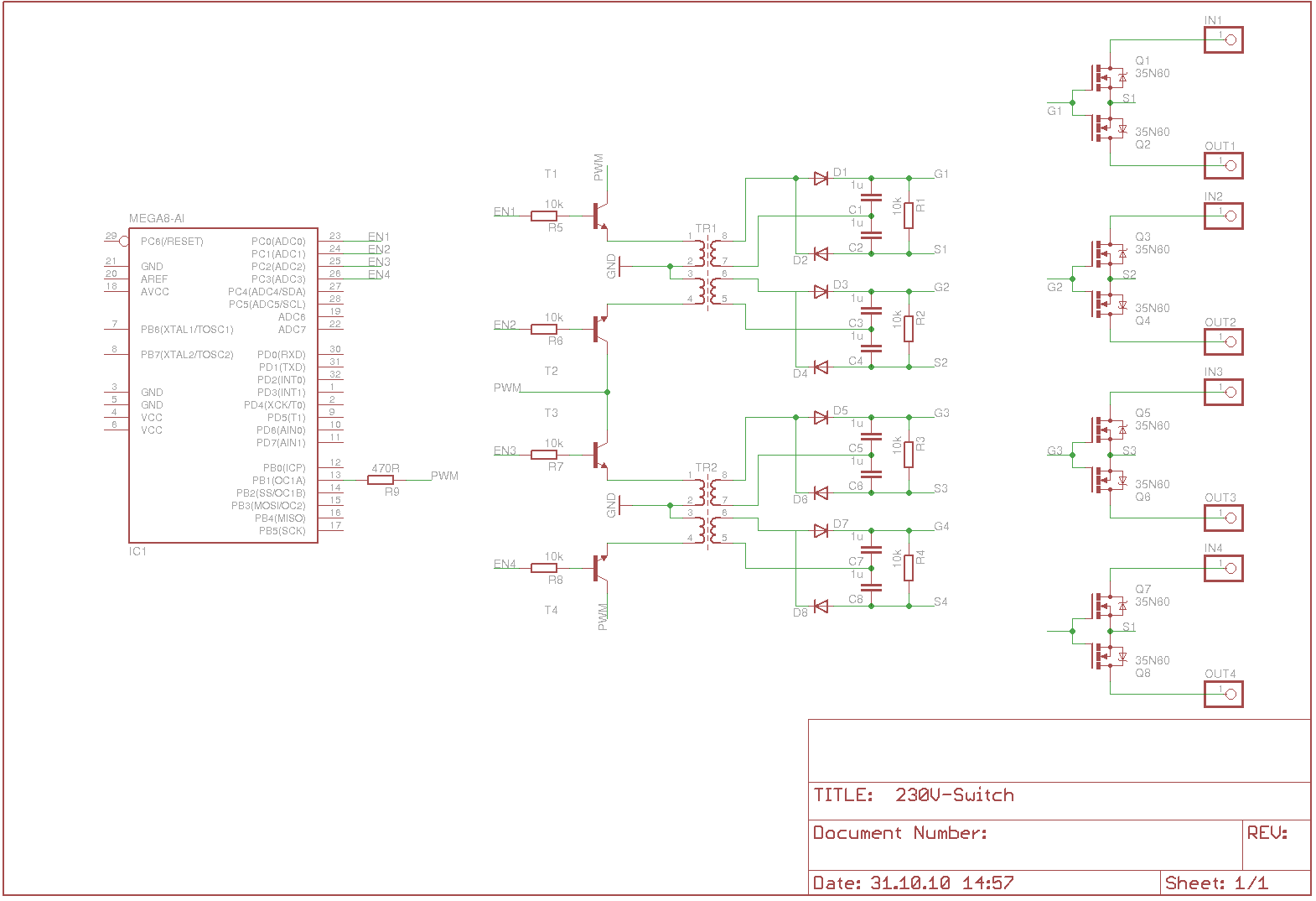

von thomas (Gast)
Anbei noch ein Bild wie ich mir das vorstelle (bitte den unfertigen
Digitalteil nicht beachten, den mach ich später fertig).
Hab die Einweggleichrichter gegen Ladungspumpen getauscht damit ich bei
5V Versorgung auf schöne (in etwa) 10V für die Mosfet-Ansteuerung
kommen.
Die Mosfets haben ein RDS-ON von nur etwa 0.08 Ohm, damit ich hier mit
einem kleinen Kühlkörper auskomme (maximaler Strom 5A).
Also, wird das so funktionieren?
von Steffen W. (derwarze)
Hmm, habe die Ansteuerung noch nie mit Trafos probiert, kann also wenig
dazu sagen. Ich hätte Bedenken wegen der Kondensatoren da so doch recht
langsame Anstiegs- Abfallzeiten der Flanken auftreten, so die FETs mehr
Verluste im Umschaltzeitpunkt haben.
Die APVs gibt es bei Conrad zu einem  akzeptablen Preis.
Habe lange keine SS-Relais gebraucht kenn da die aktuellen Preise nicht,
suche mal bei den einschlägigen Händlern.
von thomas (Gast)
Also momentan hab ich die Zeitkonstante auf etwa 10ms festgelegt. Da
Umschaltvorgänge bei meiner Anwendung nur sehr selten auftreten glaub
ich nicht, dass die Verluste beim Schaltvorgang hier ins Gewicht fallen.
Weiters kann ich Zeitkonstante sicher noch weiter herabsetzen. Zur Not
müsste ich dann mit Schaltfrequenz am Trafo auch noch nach oben gehen.
Momentan sind 10khz angedacht, weil die Übertrager mal für eine
Telefonleitung gedacht waren. Das sollte sie also hoffentlich noch
mitmachen.
Die günstigstens SSR die ich gefunden habe, kosten um die 5Eur auf ebay.
Das wär schon in Ordnung, aber die sind mir leider doch etwas zu groß
und der Haltestrom war dort auch ziemlich hoch.
Mich würde nur interessieren ob ich bei meiner Schaltung noch
irgendetwas beachten muss. Kurze Spannungsspitzen oder dergleichen.
von mischu (Gast)
1. Freilaufdioden auf Primärseite der Trafos vergessen. -> Kabumm für
die Transistoren / den uC
2. Treiberschaltung ist unsinnig. Leg den Mittelabgriff auf VCC und
ziehe mit zwei NPN je eine Seite nach GND.
3. Mit welcher Schaltfrequenz arbeitest Du?
Bei sehr niedrigen Frequenzen (100Hz) muss der Trafo ordentlich groß
sein, da er sonst sättigt.
Bei sehr hohen Frequenzen werden die MOSFETs gigantische Verluste
machen, wenn das Gatesignal durch die Zeitkonstante von 10ms nur
freigeschaltet werden.
4. Sieh am Besten noch eine Spannungsbegrenzung (< 20V) für die
Gatespannung vor.
von thomas (Gast)
Ja an Freilaufdioden hab ich schon gedacht. Hab auch ezxplizit danach
gesucht, ob man sowas bei einem Tafo auch braucht, aber nichts gefunden.
Werd sie halt sicherheitshalber einbauen, danke.
Die Übertrager haben keinen Mittelabriff. Könnte eventuell auf der
Primärseite nur eine Wicklung nehmen und die beiden am Ausgang
zusammenschalten, aber dann brauch ich wieder mehr von den Übertragern.
Mit der Ladungspumpe geht das doch eleganter.
Hab ich oben geschrieben. Angedacht sind 10kHz. Wie schnell die sättigen
kann ich nicht sagen, da ich kein Datenblatt zu den Teilen gefunden
habe. Aber die wenigen uA zum Ansteuern der Gates werden sie wohl
liefern. Wobei mein RC Glied momentan noch mehr zieht, aber das kann ich
ja noch ändern.
Die Mosfets selbst werden kaum mal geschalten. 1-10 mal pro Tag
vielleicht.
> Gatespannung vor.
Ok, werd einfach noch ein paar Zener Dioden an die Ausgänge heften.
Sonst noch Vorschläge, damit mir das Haus nicht abfackelt?
von thomas (Gast)
Ah jetzt seh ich erst das Problem mit der Ladungspumpe. Das PWM Signal
wechselt ja nur zwischen 0 und 5V. Damit die Ladungspumpe funktioniert
brauch ich aber noch eine negative Spannung. Hm das  muss ich mir was
anderes einfallen lassen.
von thomas (Gast)
Ok ich denke die einfachste Lösung wäre nur eine Ladungspumpe auf der
Eingangsseite, damit spar ich auch noch Bauteile.
