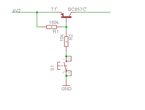

ich habe ein Problem beim Schalten mit einem PNP.
Im Anhang ist die Problemschaltung zu sehen.
Ich möchte mit dem PNP, VCC über einen Schalter steuern. Der Transistor
aktiviert dann einen Spannungsregler.
Jetzt zum Problem:
Wenn ich die Versorgungsspannung einschalte, schaltet der Transistor für
eine gewisse Zeit und sperrt dannach. Das ist in soweit ein Problem das
sich der Spannungsregler einschaltet und die Schaltung dadurch versorgt
wird(ca. 4s).
Hab die Schaltung schon auf einem Steckbrett nachgebaut. Fehlanzeige das
gleiche Problem.
Was kann ich unternehmen das der Transistor nicht schaltet bzw. wo liegt
das Problem? Ich komm einfach nicht weiter.

Der Gedankengang ist:
Wenn das Teil selbsttätig nach 4 Sekunden abschaltet, dann sind wohl
irgendwio ein paar Kapazitäten im Spiel, die durch die 180k geladen
werden. R kleiner -> schneller geladen -> früheres Abschalten.
Kann aber auch sein, dass ich völlig falsch liege.

Möglcihkeit 1: Basistrom ist viel zu klein. Nachfolgende Caps werden
verzögert aufgeladen. Uce ist deshalb anfangs noch ausreichend groß. Mit
zunehmende Aufladen verkleinert sich aber Uce und der Transistor schnürt
sich dann selbst ab.
Möglichkeit 2: Schaltung wird mit Batterie gespeist. Am Anfang ist die
Batteriespannung noch asureichend groß, um durchzuschalten. Nach ein
paar Sekunden sinkt die Batteriespannung jedoch ab und dem Transistor
fehlt die nötige Basisstrom oder die nötige Uce.
Achtung: Transistorschalter müssen mit einem Basisstrom betrieben
werden, der rund 1/10 des Kollektorstrom entspricht. Nur so läßt sich
eine niedrige Uce erzielen. Nimmt man die übliche hohe Stromverstärkung
von Kleinleistungstransistoren an, vergißt man, daß diese
Stromverstärkung üblicherweise für Uce=5V gilt!
Dieser Nachteil des hohen Basisstromverbrauchs läßt viele
Schaltungsentwickler MOSFETs anstatt BJTs verwenden. Hier käme ein
P-MOSFET, beispielsweise der BS250 in Frage, hängt natürlich von der
Restschaltung ab, die wir nicht kennen. Alternativ wird auch oft die
Masseleitung an- und abgeklemmt, dann mit einem n-MOSFET.

Nimm statt der 180 kOhm irgendwas zwischen 3,3 und 10 kOhm. Sonst kann
schon eine Brummeinstreuung im Kabel zum Taster den Transistor
zeitweilig öffnen.

Hhm. Da muß irgend ein Strömchen durch die Basis fließen und sei es nur
ein Kriechströmchen. Vielleicht ist der Taster kaput? Oder der
Transistor? Oder sollte die Schaltung hinter dem Transistor wirklich so
hochohmig sein?
Oft schaltet man vom Kollektor nach Masse einen Widerstand, um einen
definierten Mindeststrom von ein paar mA fließen zu lassen. Damit ist
das Durchschalten aufgrund von Kriechstömen weitestgehend
ausgeschlossen. Dieser Widerstand hilft dir auch beim vollständigen
Entladen der Schaltung, wenn der Transistor aus ist.
Zieh mal den Taster aus der Schaltung.
Nimm mal einen anderen Transistor.
Schalte mal von Kollektor nach Masse einen Widerstand von 1k.
Kai Klaas

Ja Endschuldige, ich haber leider den Schaltplan nicht zur Hand und habe
nur kurz die Problemschaltung dargestellt. Eigentlich ist es eine
Selbsthalteschaltung, welche neben dem Schalter noch einen NPN besitzt
mit dem der uC nach dem Einschalten der Spannung den PNP Transistor
dauerhaft schaltet. An dem Kollektor hängt die enable Leitung eines
Spannungsreglers welcher die Schaltung versorgt.
Irgendwie habe ich das Gefühl, dass dort der Fehler steckt.
(Das ist ein Gefühl meiner Kristallkugel...)
Gast #1709942
@ TI Chris
Also wirst du von Kai Klaas das mit dem Widerstand am Ausgang (damit der
Spannungsregler am Enable auch Low sieht) und mit dem 4,7 kOhm
BE-Widerstand von mir kombinieren müssen. Dann sollte es funktionieren.

Bei manchen Spannungsreglern wird der Enable auch als High gewertet wenn
er offen ist (ist ja gegeben, wenn der Transistor nichts an den Ausgang
schaltet). Der Widerstand verhindert das.

Die 4k7 statt der 180k sind auf jeden Fall sinnvoll. Auch im Hinblick
auf ungewollte Kriechströme.
