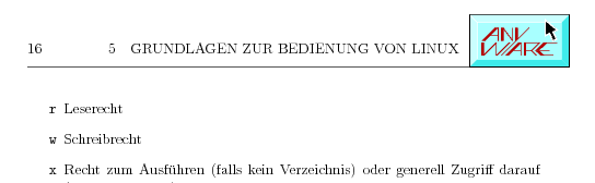

#1709896
C. H. schrieb:
> Wer kennt ein gutes Stück Lektüre, das sich ausführlich mit Kopf- und
> Fußzeilengestaltung auseinandersetzt?
Da fällt mir als Paket fancyheaders ein, das nehme ich dafür gerne.
Googeln danach sollte schnell die Doku liefern.
Man kann für gerade, undgerade Seiten etc. jeweils definieren, was
links, rechts und in der Mitte steht, ggf. Striche drunter oder drumrum
und Bilder mit \includegraphics einfügen.
\usepackage{graphicx}
\usepackage{fancyhdr}                %
\begin{document}
\pagestyle{fancy}
\newsavebox{\logo}
\savebox{\logo}{\makebox{\raisebox{-1em}{\parbox[t]{2cm}{\includegraphics[width=3cm]{../../anywbutn}}}}}
\renewcommand{\headrulewidth}{0.15pt}
\addtolength{\headheight}{5mm}
\fancyhead{}
\fancyhead[LE,RO]{\thepage}
\fancyhead[CE]{\leftmark}
\fancyhead[CO]{\rightmark}
\fancyhead[RE]{\usebox{\logo}}
\fancyhead[LO]{\usebox{\logo}}
