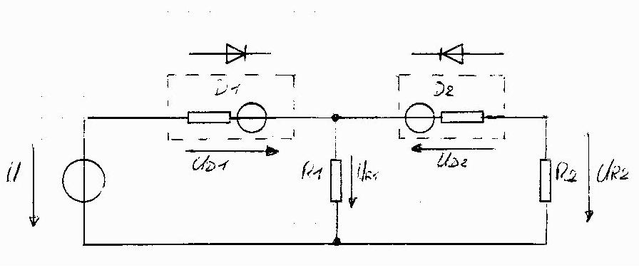

hallo,
die folgende Schaltung sei gegeben: U beträgt 3.3V, R1 = 100k, R2=20k
Die Spannung UR1 beträgt somit ca 2.6V (z.B. durch Überlagungssatz)
Meine Frage ist nun, wie kann ich die Spannung über R2 berechnen?
Da ja die Diode D2 (1N4148) in Sperrrichtung geschalten ist...dazu muss
ja der strom der durch D2 fließt bekannt sein. ich habe schon in
Datenblättern geschaut, aber da waren nur Diagramme zum Vorwärtsstrom
angegeben.
Oder kann man den Strom auch noch anders ermitteln?

mhh..wenn es so ca. 10nA wären, so würde sich an R2 eine Spannung etwa
von 0.2mV einstellen.
Ich habe die Schaltung gerade mit 2 Dioden 4148 auf eine
Lochrasterplatine gelötet. Ich messe aber über R2 eine Spannung von ca.
0.2V! Also Faktor 1000 mehr..Eingangsspannung habe ich so 3.7V und UR1
ist 3,1V..die Spannung über D2 ist 2,8V...

Ich habe das mal mit LTSpice simuliert, komme auf
2,5nA und 50,5µV an R2.
Die Datei "2_dioden.asc" für's LT-Spice im Anhang.

ja..habe mir grad das auch über ltspice angeschaut...also ich weiß jetzt
auch nicht! habe auch meine schaltung nochmals kontrolliert und die
passt auch soweit..habe auch mal jetzt den strom gemessen, der in D2
reinfließt..habe da 10uA gemessen.
habe auch mal eine andere diode genommen...genau das gleiche verhalten..

Gast #1709981
nein, ist keine hausaufgabe!
das ist nur ein teil einer gesamtschaltung...
es ist so:
was hier U ist, soll die Spannung eines Ausgangsports von einem
Mikrocontroller sein. Die Spannung an UR1 geht an den SHDN/ Pin eines
LT1763. D.h. der Controller hält seine Spannungsversorgung über einen
Ausgang selber.
R2 ist ein Widerstand eines Spannungsteilers. Diese Spannung geht auch
an einen Eingangspin des Mikrocontrollers.
Über einen Spannungsimpuls wird nun über D2 ebenfalls der Ausgang des
LT1763 eingeschaltet und somit der Mikrocontroller, der sich dann über
D1 selbst "hält".
Bleibt nun aber die Spannung an UR2 so groß, dass immer "High" erkannt
wird, kann man einen nachfolgenden Impuls nicht mehr erkennen. Deswegen
muss nach einem Impuls am Eingang die Spannung soweit abfallen, dass der
Mikrocontroller ein "Low" erkennt und auf einen nächsten Impuls
reagieren kann...
Gast #1709992
Also sind die Absolutwerte egal, nur High und Low müssen eindeutig sein?
Dann nimm einen NPN-Kleinleistungs-Transistor mit kurgeschlossenem
Basis-Emitter-Anschluss als Diodenersatz. Das hat einen wesentlich
geringeren Sperrstrom als die 1N4148.

Gast #1710113
>0.2V!
Dann machst du irgend etwas falsch. Scheint Licht oder irgend eine
Strahlung (z.B. Wärme!) auf die durchsichtigen Glasdioden? Wenn ja, kann
sich der Sperrstrom drastisch erhöhen.
Kai Klaas
Gast #1711218
Füge mal die Direktive .temp 100 ein.
Dann sind es schon fast 10mV. und bei 165° wären wir dann bei rund
200mV. Vielleicht hat er den Lötkolben noch dran :-).
