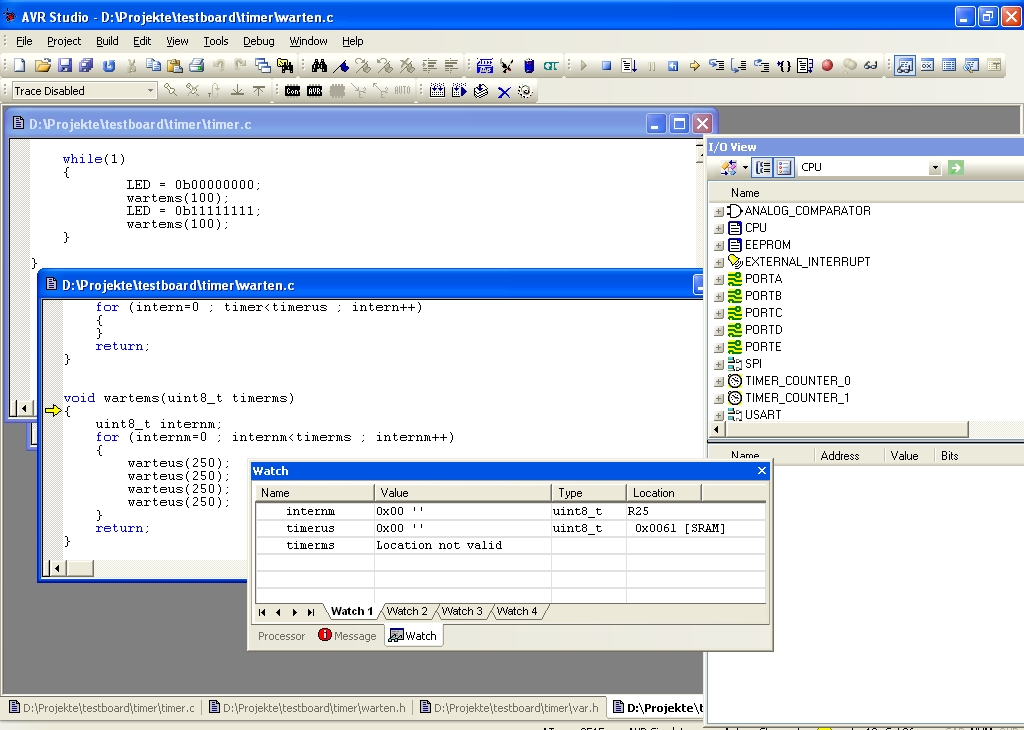

ich versuche gerade einen ganz einfachen Timer zu programmieren.
Ausrüstung:
Atmega 8515, 4Mhz Quarz, AVR-Studio, GCC.
Es will einfach nicht funktionieren.
Ich kann mit dem AVR Studio ja schön simulieren und habe festgestellt,
dass die 100 an die Funktion wartems nicht weitergegeben wird. Siehe
Bild1.jpg.
Mir ist der Verdacht aufgekommen, dass eventuell der Simulator Bugs hat
und habe das Programm auf den Controller gespielt. Funktioniert aber
auch nicht.
Habe ich irgend wo was vergessen?

Gast #1710094
Hallo
Schau dir mal warteus an. Kommst du da jemals wieder raus.
timer bleibt immer 0 und somit immer kleiner timerus (falls > 0)
Warum werden solche wartezeiten eigentlich immer neu erfunden??
Joachim

#1710152
Au´s dem Bauch heraus: 40 Takte ist immer noch verdammt wenig.
Und gewöhn dir den Quatsch mit Vorladen am besten gleich wieder ab, wenn
du halbwegs vernünftige Timings haben willst (zumindest bei einem
Vorteiler von 1). Vom Zeitpunkt wenn der Timer seinen Overflow auslöst,
bis er sich zum ISR Aufruf bequemt, bis du in der ISR die Kontrolle
kriegst ... da vergeht alles Zeit. Zeit in der der Timer in der
Zwischenzeit weitergezählt hat. Zähltakte die du aber nirgends
berücksichtigt. Wenn man eine Timer-ISR braucht, die abweichend von der
Breite des Timers (8Bit oder 16 Bit) aufgerufen wird, dann nimmt man den
CTC-Modus des Timers dafür.

#1710885
25 Takte von einem Interrupt zum nächsten ist immer noch sehr eng.
Lass doch dem µC etwas Zeit!
Deine 4Mhz, wo kommen die her?
interner Oszillator, Quarz?
> Außerdem habe ich nicht ganz verstanden wo der Unterschied zwischen
> den beiden Modusen ist. Ich muss doch beide Vorladen.
Im CTC lädst du in der ISR den Timer nicht vor.
Der Timer zählt von sich aus nur bis zu einer bestimmten Zahl
> Es kommt immer noch die
> Meldung:"Location not valid"
Du hast den Optimizer eingeschaltet und der Optimizer hat die Variable
rausgeworfen, weil er sie nicht braucht.
