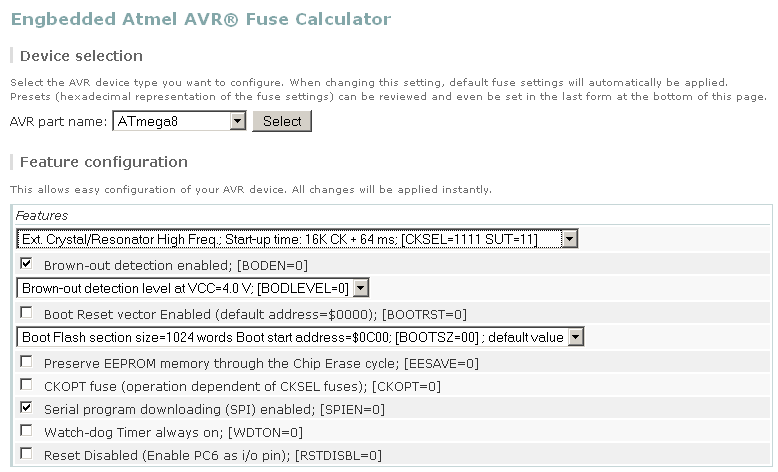

Die fuse bits sind entsprechend auf ext. Quarz gesetzt, BODEN=0,
BODLEVEL=0, wie von Damir empfohlen. Siehe auch Anhang.
EESAVE bringt leider auch nix.
Gerade erst gesehen. Die Aussage halte ich für nicht zutreffend.
In AVR Studio muss Flash und EEProm sowieso separat geschrieben werden,
dann halt das EEProm nach dem Flash beschreiben.
