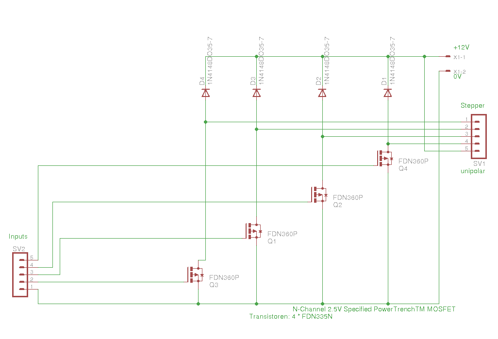

Ich habe eine kleine Stepper-Driver-Schaltung gebaut, aber sie
funktioniert nicht. Sie ist eigentlich so einfach, dass kein Problem
auftreten sollte (und war als einfacher Test meines LED-Belichters
gedacht), aber dennoch ... und ich stehe gerade auf dem Schlauch und
vermute ein Brett vor'm Kopf.

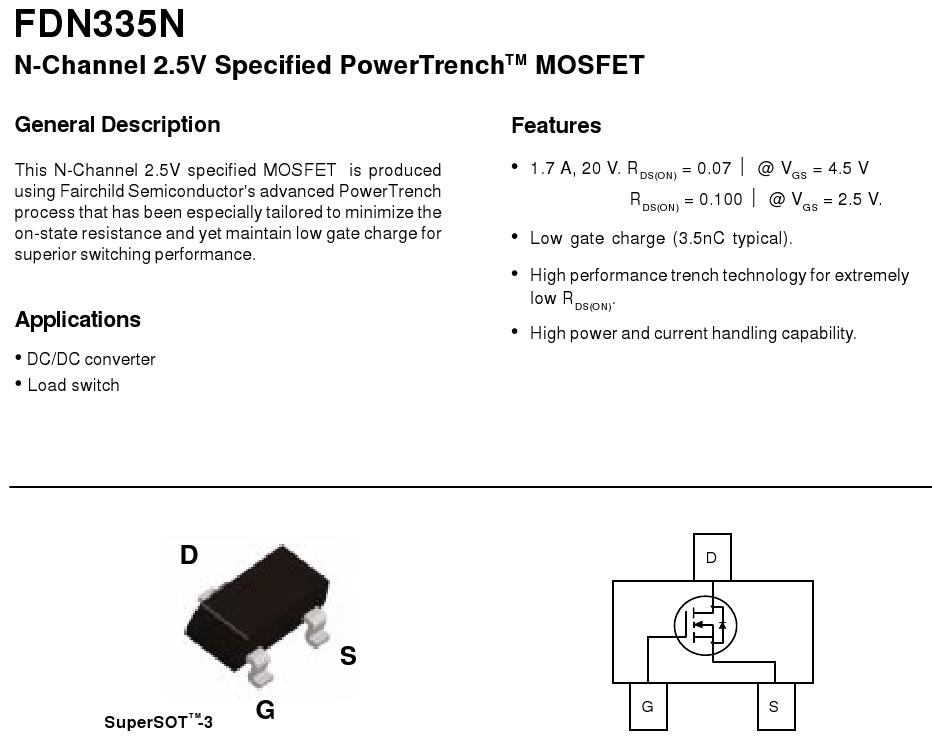

Achtung: Die verbauten Transistoren sind FDN 335 N ("N-Channel 2.5V
Specified PowerTrenchTM MOSFET"), im Schaltbild ist jedoch ein anderes
Symbol (kenne Eagle noch nicht gut genug, um selbst Symbole
zusammenzuwurschteln). Zum Vergleich habe ich jedenfalls den
Datenblattanfang des MOSFETS beigefügt.

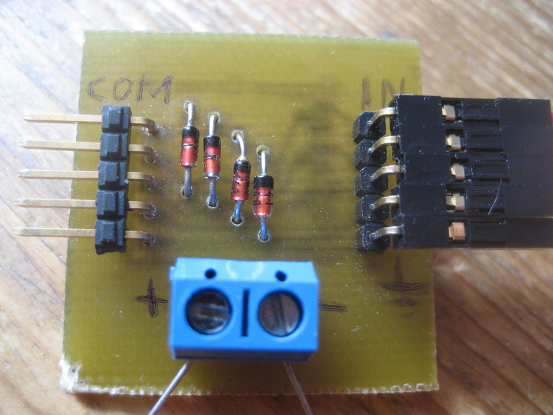

Fehler: Bei Anschluss der 12 V zieht das Netzteil so viel Strom wie
seine Strombegrenzung hergibt (waren ca. 600mA, und irgendwas in der
Schaltung wird sehr warm (Rauchzeichen). Werden die Eingänge auf Masse
gelegt, dann jedoch nicht.
Der Stepper selbst zieht bei 12 V nur 170 mA -- und die Schaltung zieht
selbst dann Strom, wenn der Stepper gar nicht angeschlossen ist...
Dioden getestet: sie sperren/öffnen wie gewünscht.
Kurzschlüsse habe ich beim Durchklingeln nicht gefunden.
Ich vermute, dass ich was mit der Ansteuerung dieser MOSFETS nicht
richtig begriffen habe.
teilen sich die ports "input" und "stepper" die selbe masse?
hast du beim anschließen der 12V irgendwas bei "input" angeschlossen?
wenn nicht, waren deine transistor-gates von dem geladen, was grad durch
die luft fliegt.
wo ist die ableitung der induktionsspannung gegen masse?
Des Rätsels Lösung: Wer misst, misst Mist.
Anscheinend waren doch zwei Dioden kaputt (Gebrauchtdioden...). So zog
sich beim Durchschalten jener zwei damit verbundenen Transistoren die
Spannung runter.

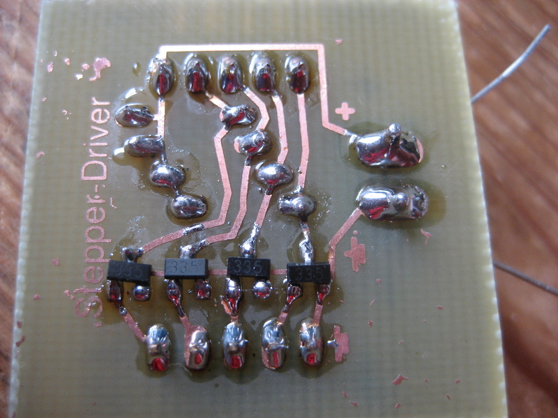

Die Reparatur war dann etwas schwierig, weil ich beim Umbau zwischen
denselben Dioden einen Kurzen produzierte, der nicht offensichtlich war
(ein Tag mit erhöhtem Murphy): durch das Gewürge beim Ausbau (oder eine
schlechte Leiterbahn?) hatte sich eine Leiterbahn gelöst und -- unter
Dreck vom Flussmittel -- wieder diese beiden betroffenen Transistoren
verkoppelt.
Nun ja, nach einigem Hin-und-Her-Gemesse und Nachdenken, was die
verschiedenen gemessenen Spannungen bedeuten, geht's jetzt.
Das Schaltungsprinzip ist also soweit i.O.
Die Transistoren haben das Geteste zum Glück überlebt.

Der gemeinsame Anschluss des Steppers ist bei der Schaltung an +12V, die
Transistoren schalten die Spulen dann gegen 0V.
Was für eine Induktionsspannung muss ich nach Masse ableiten? Ich
dachte, ich habe den Abschaltfunken mit meinen Dioden schon erschlagen.
(Es ist ja ein unipolarer Stepper. Oder ist das ein Denkfehler? Oder
spielt das eine Rolle für den Fall, wenn der Motor mal von extern
angetrieben wird?)

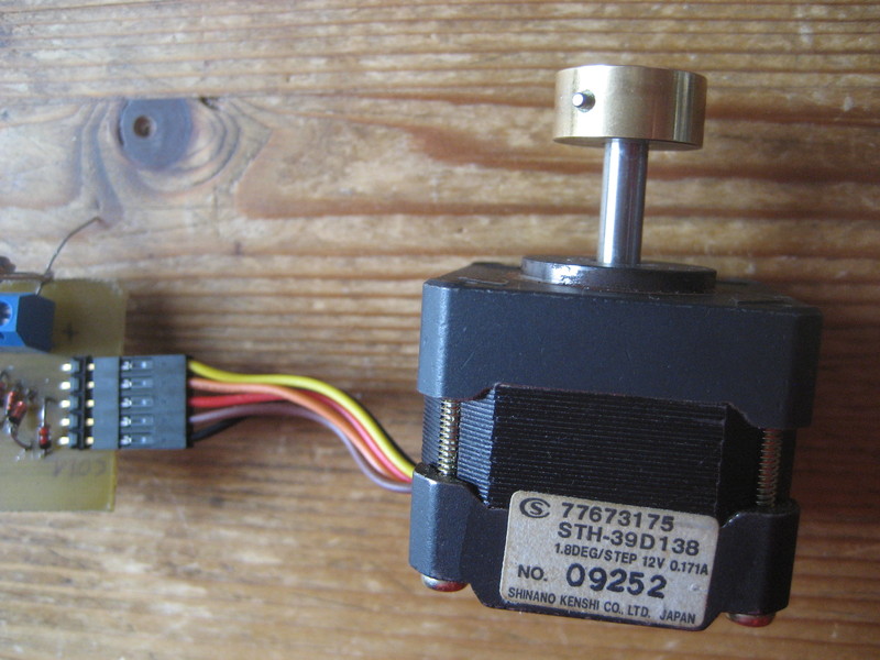

Der Schrittmotor ist übrigens ein älteres Teil, auf welchem steht:
Logo: S in einem C, dann:
77673175
STH-39D138
1.8DEG/STEP 12V 0.171A
NO. 09252
SHIMANO KENSHI CO., Ltd. Japan
Ein Datenblatt habe ich im Netz nicht gefunden (wie auch schon andere
vor mir nicht). Ich habe den als Foto angehängt, damit auch andere Leute
ihre alten Stepper hier wiedererkennen können.
> angetrieben wird?)
genau für den fall meinte ich.
da müssen momentan die dioden im mosfet herhalten.
