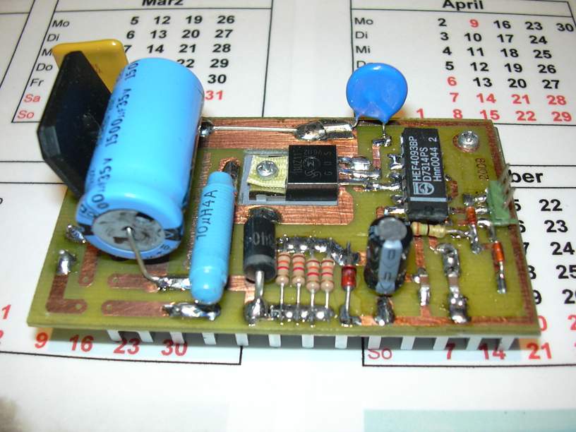

Moin zusammen,
ich hab da mal ne Frage: Ich möchte meinem Neffen für seine Modellbahn
(LGB, also groß) einen Fahrtregler bauen, max. ca. 14V und 3-5A. Nachdem
mir Linearregler wegen der großen Verlustleistung nur bedingt geeignet
erscheinen, würde ich das ganze gern per PWM regeln. Das PWM Signal
würde ich mit einem PIC generieren und den Strom dann per MOSFET
schalten.
Soweit so gut. Meine Sorge ist dabei, dass da etliche Meter Schienen
dranhängen, und die Oberwellen irgendwie im Radio o.Ä. stören könnten.
Sind die Sorgen berechtigt?
Wie sollte ich die PWM Frequenz wählen? Braucht ja eigentlich nicht
allzu hoch zu sein, oder? Pfeift das wirklich so arg, wie man teilweise
liest?
Vielleicht kann mir ja jemand den einen oder anderen Tipp geben, danke
schonmal im Voraus!
Grüße, Till

Solange da keine Automatik oder Fernsteuerbarkeit erforderlich ist,
würde ich dazu keinen MC nehmen. Ich habe etliche Fahrtregler für LGB so
aufgebaut:
- Trafo 15...16V, 6A oder größer (z.B. RKT-Serie von Reichelt, 15V)
- Gleichrichter 8...35A über Polyswitch-Sicherung (Kaltleiter)
- Elkos ab 1500/35 (meist mehrere 1500/35 parallel)
- Ggf. (je nach Trafo) Begrenzung mit FET auf 24V (um Digitaldecoder
  zu schützen)
- NE4093 über Z-Diode und Abblock-Cs mit 9V versorgt
- 1 Gatter mit 2 Dioden, Poti, R, C als PWM-Generator
- 3 Gatter parallel als Gate-Treiber
- FET im TO220-Gehäuse (damals BUZ71, BUZ11, jetzt IRFxxx)
- Freilaufdiode SB340 oder SB540
- Varistor über FET (D-S)
- Entstördrossel zum Umpolschalter
- Umpolschalter mit Mittelstellung

Naja, das ist ein Kompromiss. Die alten LGB-Motoren laufen mit 500 Hz
recht gut, 5kHz geht im Allgemeinen auch noch recht gut. ab 10kHz
braucht man aber schon einen Gate-Treiber. Dies (und höher) ist aber nur
bei Glockenankermotoren sinnvoll.

Im Anhang ist ein Foto einer "leichten Ausführung" für Trafos bis 15V,
also ohne Spannungsbegrenzung. Sie ist mit 4A Polyswitch,
4A-Entstördrossel und 3A-Freilaufdiode ausgestattet. An der linken Kante
sind unten die Schraubklemmen für Trafo und Gleis angebracht, links
unten die Lötpads für den Umpolschalter, rechts ist eine Stiftleiste für
das Poti. Unter der Platine ist ein Kühlkörper, der bei 4A und 5kHz aber
cool bleibt. Lediglich der Gleichrichter heizt sich dabei etwas auf.
Mehrere "Geschwister" dieses Reglers tun bei etlichen Gartenbahnern treu
und brav ihren Dienst.
