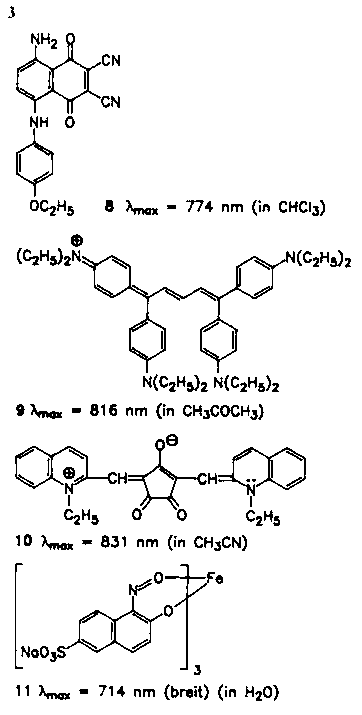

Nach dem Artikel "Funtkionelle Farbstoffe", aus Wiley Online von Hohn
Griffiths gibt es Barcodes mit im Infraroten absorbierender Tinte,
welche also im Sichtbaren nicht auffällt und somit auch nicht so leicht
kopiert /  manipuliert werden kann.
Das Thema kann man beackern mit functional dyes oder near-infrared
active dyes etc... Habe aber spontan kein Produkt gefunden. Nur heftige
Grundlagen aromatischer Chemie und Rotationsschwingungsspektren etc...
Ich wäre ja mit einer Farbe zufrieden, die z.B. im nIR eine Dämpfung
macht und VIS-Transparent bzw. opak ist.
