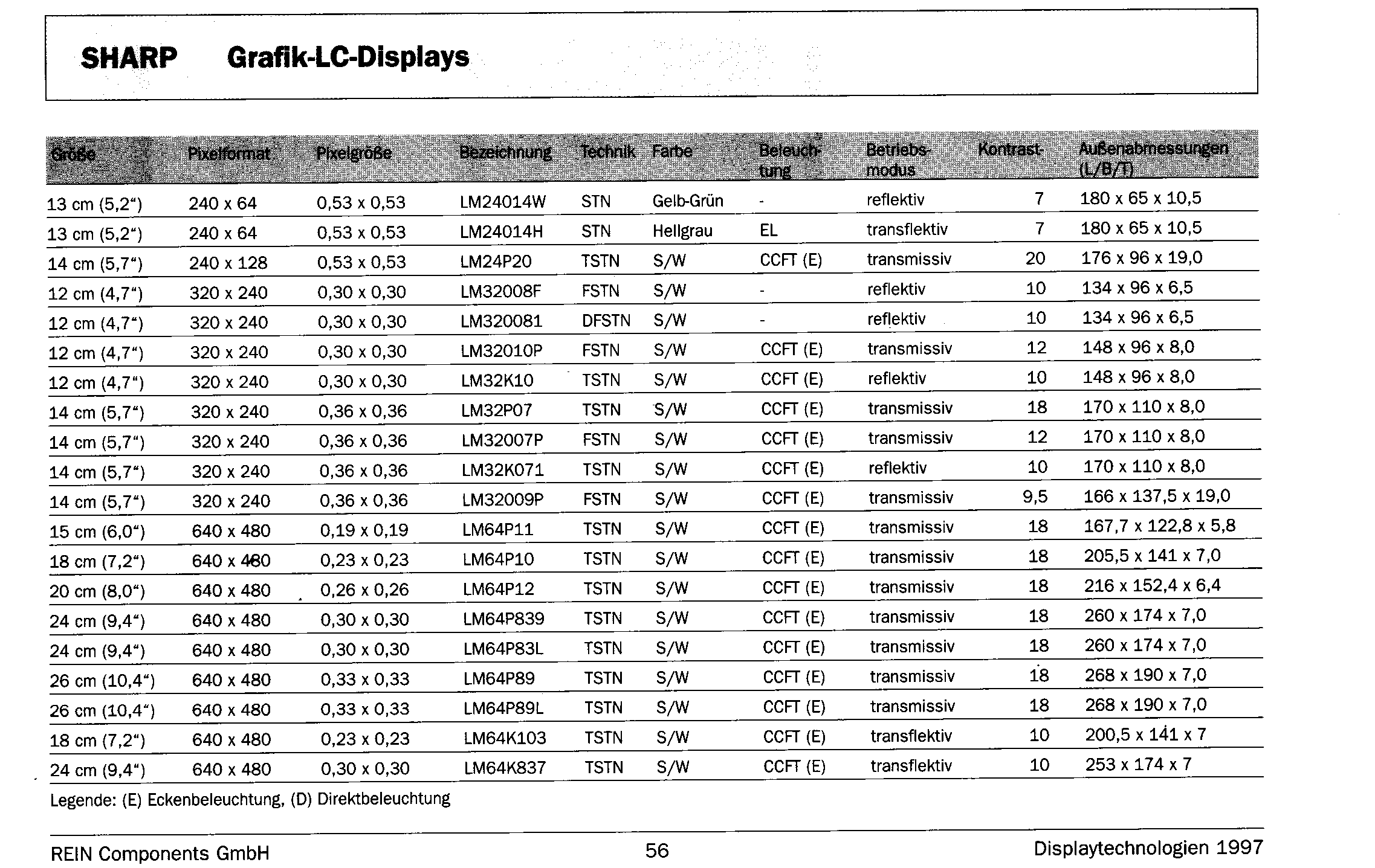

Hab leider nicht viel in meinen LCD-Daten gefunden, Rein hatte es mal im
Programm, dritte Zeile in der Tabelle. Aber das Datenblatt zum Display
ist ja verfügbar:
http://www.datasheetarchive.com/pdf/Datasheet-039/DSA0078729.pdf
http://www.datasheetarchive.com/pdf-datasheets/Datasheets-309/45436.pdf
also 1,5Watt muß der Inverter können, das Original hat 24V
Eingangsspannung
(24V 4,4mA  sind aber nur 1 Watt, keine 1,5 ??)
