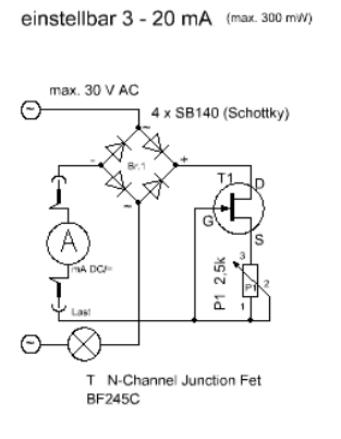

Schön wenn man einen Stelltrafo hat. Aber wie kann man dann noch eine
einfache Strombegrenzung (einstellbar) nach schalten ? So 100mA - 5A
wären ganz brauchbar. Die Schaltung ist ja ganz nett. Könnte man durch
entsprechende Dimensionierung der Bauteile die Schaltung für
Netzspannung verwenden?
Was haltet Ihr von der Schaltung ? Gefunden bei :
http://www.atx-netzteil.de/strombegrenz_spannungsreduz_led_anschluss.htm

Es geht um Lampen?
Willst Du den Einschaltstromstoß verringern - NTC vorschalten.
Willst Du Kurzschlussschutz, Halogenlampe mit 10-facher Leistung in
Reihe vorschalten.
Elektronisch wird es aufwendig, groß und teurer.

Ein Trafo lebt von der Stromänderung. Da also einfach den Strom auf
einen Wert zu begrenzen wird nichts nützen. Da kommst Du mit
vorschaltbaren Halogenstäben in verschiedenen Leistungen als
Kurzschlussschutz einfacher weg.

Ich glaube ich habe was wichtiges vegessen : Ich möchte den Strom
sekundärseitig begrenzen. So kann ich praktisch diverse Netztrafos zu
Testzwecken simulieren.

Für den Spannungs- und Strombereich wüsste ich keinen selbstleitenden
FET. Die Schaltung fällt damit flach.
Für 5A max. und dann auch noch verstellbar bis runter auf 100mA kommt
m.E. nur ne Lösung mit OPV in Frage. (Separate Versorgungsspannung)
Damit am Ende ein Sinus rauskommt muss der Strom noch über ein paar
Perioden tiefpass-gefiltert werden. Die Beispielschaltung liefert bei
Begrenzung einen annähernd trapezförmigen Strom (abgeschnittener Sinus).

Eine SUPEREINFACH Strombegrenzung erreicht man mit einer ausreichend
großen Glühlampe in Reihe zum Trafo. Fließt wenig Strom, fällt auch sehr
wenig Spannung über ihr ab, was vor allem noch duch das PTC-Verhalten
verstärkt wird. Gibt es einen Kurzschluss, fliesst der Nennstrom der
Lampe, nichts wird über Gebühr belastet. Das ist zwar keine extrem
steile Strom-Spannungskennlinie wie bei einem Netzteil, dafür aber
SUPEREINFACH und preiswert.

Andi schrieb:
> Hast Du so eine Schaltung mit OPV schon mal gesehen? Ich kann mir nicht
> vorstellen, dass man mit Tiefpass aus Trapez wieder Sinus machen kann.
Als Steuergröße für nen MOSFET im linearen Bereich schon.
Tipp: Nimm die Glühlampe.
