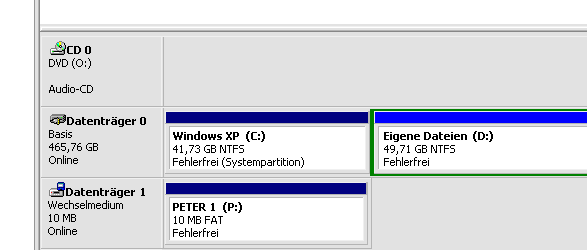

ich habe einen 1GB USB-Stick von Verbatim der auch mal 1GB hatte!
Aus unerfindlichen Gründen hat der Stick jetzt aber nur noch 10 mb
(MegaByte!!!)
Wie das passiert ist weiß ich nicht, er wird im Windows XP Gerätemanager
bzw. dort in der Datenträgerverwaltung auch tatsächlich mit nur 10MB
angezeigt, es ist also keine verlorene Partition oder so.
Komisch ist auch, dass er mit FAT und nicht mit FAT32 formatiert ist!
die 10mb kann ich allerdings nach belieben beschreiben und löschen, das
fuinktioniert, nur hätte ich nun eben gerne wieder die vollen 1000 MB!
weiß jemand wie ich das wieder repariere, oder was da passiert ist!?

von dude (Gast)
mit ubuntu live hat er auch 10mb! :-/
wie bekomme ich da ne neue partitionstabelle drauf!?
von Ich (Gast)
Ubuntu: System -> Systemverwaltung -> Laufwerksverwaltung
Dort die Partion löschen und ne neue machen... Evt mal Screenshot machen
und uns zeigen.
von Εrnst B. (ernst)
was sagt "cat /proc/partitions" ?
(eventuell "sudo cat /proc/partitions")
wird der stick da auch mit 10MB angezeigt?
Die Ausgabe von "dmesg" kurz nach dem einstecken müsste auch die
Kapazität enthalten.

Wenn (wie auch immer) eine ungültige Partitionstabelle (aber gültig
aussehende) auf den Datenträger gekommen ist, nimmt auch die
Datenträgerverwaltung nur die 10 MB an.
Ich hatte auch mal (mit was "dd"-ähnlichem) ein Img von einer 128MB auf
eine 1GB SD-Karte geschrieben, danach war das auch für die
Windows-Datenträgerverwaltung eine 128-MB-Karte. Zum Glück hatte ich das
original-IMG vorher weggeschrieben, da konnte ich sie rekonstruieren.
Das wäre hier vielleicht auch erfolgversprechend: mit dd den ersten
Sektor von einem gesunden 1GB-Speichermedium auf den kranken Stick
kopieren, danach sollte er sich wieder richtig formatieren lassen.
