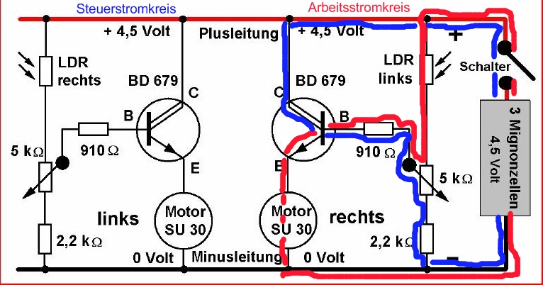

ich habe eine Frage in dem Angehängten Schaltplan
habe ich in blau=Steuerstromkreis und rot=Arbeitsstromkreis
eingezeichnet.
Könnt ihr bitte Überprüfen ob das Stimmt was ich hier eingezeichnet habe
denn mir kommt das irgendwie Spanisch vor?
Mit vielen grüßen
Hilfe:D

Ja, bei Verwendung eines NPN-Transistors kommt die Last üblicherweise
vor den Transistor, sprich zwischen Versorgung und Kollektor. Der
Transistor schaltet dann Low-Side.
Liegt die Last zwischen Transistor und Masse, so nimmt man einen
Transistor, der den High-Side schaltet - also in deinem Fall ein
PNP-Typ. Aber dann müsstest du die Ansteuerung auch überarbeiten, da der
PNP schaltet, wenn Strom aus seiner Basis quasi "raus" fließt, nicht
hinein, wie beim NPN. (Von der technischen Stromrichtung gesehen)

Bei dieser "üblichen" (Emitter-)Schaltung spielt aber die
Stromverstärkung des Transistors eine erhebliche Rolle. Diese kann
jedoch von Exemplar zu Exemplar sehr stark streuen, d.h. durchaus um
einen Faktor 2-3. Der Motor wird dann in erster Näherung auch nicht mit
konstanter Spannung, sondern mit
konstantem Strom angesteuert, zumindest solange keine Sättigung
vorliegt.
Die hier dargestellte (Kollektor-)Schaltung ist jedoch für den
dargestellten Zweck sehr gut geeignet, da sich Streuungen der
Stromverstärkung des Transistors nicht allzu sehr bemerkbar machen. Das
ganze wird auch als Spannungsfolger bezeichnet.

Lass die Schaltung so wie sie ist! Die erfüllt hier voll ihren Zweck.
Das Besondere an deiner Originalschaltung ist ja gerade die Einfachheit.
Man könnte schon fast von Eleganz reden.
Ignoriere alle Ratschläge den Motor in die Kollektorleitung zu hängen.
Das würde nur funktionieren, wenn man deine Schaltung wesentlcih
komplizierter macht.

... Um das noch mal klarzustellen: So "unüblich" ist die Schaltung
nicht.
Für den eingesetzen Fall hier (Spannungsfolger) ist es sogar die einzige
(einfache) Lösung. ...

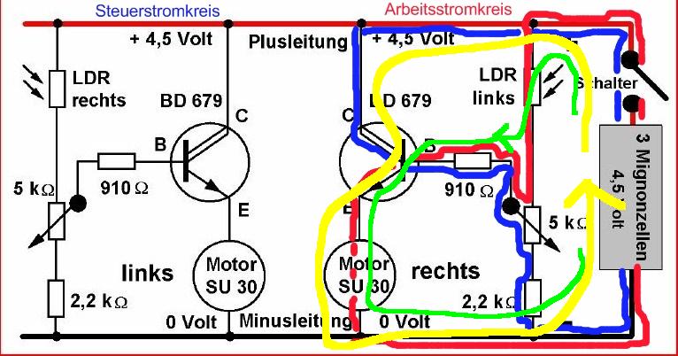

Hm aber ich habe noch eine Frage
in dem 2ten Schaltplan ist ein Steuerstromkreis und ein
Arbeitsstromkreis eingezeichnet.
Warum geht der Arbeitstromkreis nicht durch den LDR?
Das leuchtet mir einfach nicht ein ?

Liegt er am Emitter kannst du ihn über die Spannung die an der Basis
anliegt ansteurn.
Liegt er am Kollektor steuerst du ihn über den ->Basisstrom<-.

Wie wäre es mit dem Lesen eines Buches, in dem die
Transistor-Grundschaltungen erklärt werden? Ich kann wahlweise
Tietze-Schenk "Halbleiter-Schaltungstechnik" oder Horowitz, Hill "The
Art of Electronics" wärmstens empfehlen.
Ohne diese Grundlagen verstanden zu haben, macht es nicht den geringsten
Sinn, hier die Diskussion weiterzuführen.
