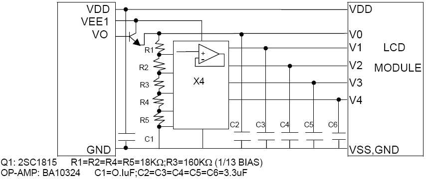

Hallo mich plagt momentan folgendes Problem: Laut dem Plan soll ich 5
Spanungen an den Operationsverstärker anlegen. Ich dachte die sollen
alle an den nicht invertierenden Eingang angeschlossen werden, doch
davon hat der Operationsverstärker nur 4 Stück. Deshalb bin ich gerade
etwas ratlos, wie ich die Verbindungen realisieren soll.
Guck mal genauer hin. Deine "fünfte Spannung" (der unterste "Eingang")
ist Masse.
