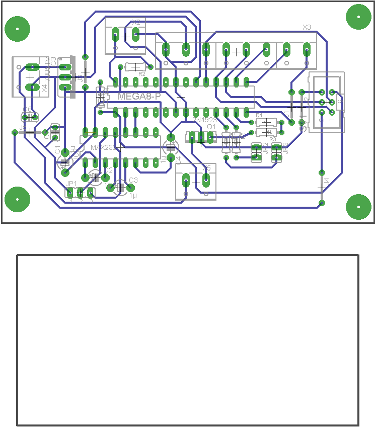

N' Abend.
Ich hab mir mit ner Fixiereinheit nen Art Laminator für die
Tonertransfermethode gebaut nachdem die Bügelmethode nie richtig
funktioniert hat.
Steuern tu ich das ganze mit nem Relais das die Heizung schaltet und ner
KTY-84-130 Diode die die Temperatur der Walze misst und je nach
eingestelltem Wert das Relais an/oder ausschaltet.
Soweit so gut, hab ich aufem Steckbrett aufgebaut, und damit die Platine
für die richtige Steuerung zu machen, ätzen hat auch wunderbar geklappt.
Jetzt bin ich grad am bestücken, bzw probieren.
Im Anhang ist mein Layout, hab den Spannungsregler IC3, den Mega8, sowie
alle Drahtbrücken und Widerständer bestückt, ebenso die 6-polige ISP
Schnittstelle.
Ich meine ich hatte schonmal zugriff auf den Mega8, aber jetzt gehts auf
jedefall nich.
Hab ich etwa nen Fehler im Layout?
Wär echt nett wenn da mal jemand drüberschauen könnte :)
Gruss
David
Gast #1712043
Hi
Zumindest schon im Schaltplan, nämlich fehlende Abblockkondensatoren am
ATMega. Die Kondensatoren am Spannungsregler können auch besser
platziert werden.
MfG Spess
Gast #1712104
Also aufm Layout seh ich grad keinen Beschaltungsfehler, daher tip ich
eher auf nen Lötfehler (kalte Lötstelle o.ä.)
Schon alle Leitungen, die fürs Programmieren da sind durchgemessen?
#1712120
Versuch doch mal provisorisch einen Quarz an die XTAL-Anschlüsse zu
klemmen. Wenn Du nämlich aus Versehen die Fuses auf "externer
Oszillator" gestellt hast geht danach gar nichts mehr. Alternativ kannst
du mit dem Frequenzgeni ca. 8MHz einspeisen.
Weiteres Problem könnte sein, dass die ISP-Programmiergeschwindigkeit zu
hoch eingestellt ist. Die darf max. 1/4 Taktfrequenz des Mega betragen.
Einige Programmer brauchen eine externe Speisung, andere nicht. Welchen
Programmer verwendest du? JTAGICE mkII? Dragon? STK500? ...?
Gruss Edi
#1712129
Weitere Ideen: Sind Leitungen X3-4, X3-5 und X3-6 floatend? Kann sonst
Programmierbarkeit auch stören. (Überhaupt, da waren doch noch Pins
frei, weshalb dann diese mit dem Programmierpins sharen?)
Entferne mal den Pull-up am Reset. (Ist eigentlich IMHO auch intern im
Chip schon vorhanden, deshalb überflüssig, es sei denn, du willst
wirklich auf Nummer sicher gehen.) Eher unwahrscheinlich, dass 12k da
was beeinflussen, sollte aber nicht unversucht bleiben.
Viel Erfolg!
Edi
Gast #1712136
ich seh grade dass du den Vcc-Pin auf der oberen Seite gar nicht
angeschlossen hast?
Wenn nicht, leg mal ne provisorische Versorgung auf den Pin und probiers
mit dem Programmieren.
Gast #1712137
wäre auch mein tipp...
weils besser ins layout passt.
generelle anmerkung: du brauchst keine extra drahtbrücken im schaltplatn
für das layout setzen.
wenn du eine brücke brauchst, setz einfach ein VIA an die entsprechende
stelle und am ende der brücke ein zweites VIA.
es bleibt eine luftlinie, die du mit einer route in einer ungenutzten
ebene beseitigen oder einfach ignorieren kannst.
ich stells mir ziemlich lästig vor, jedes mal händisch eine neue brücke
im schematic zu setzen, wenn ich beim layouten grad eine brauch.

OP #1712155
Aumann bin ich blöd, und es is nochnichmal Spät Abends, ich hab gemeint
ich hab das längst geschrieben.
Problem war wohl ne kalte Lötstelle, hab den AVR nochmal neu gelötet,
genauso wie den ISP-Stecker, und zack gings wunderbar :)
Gruss
David
