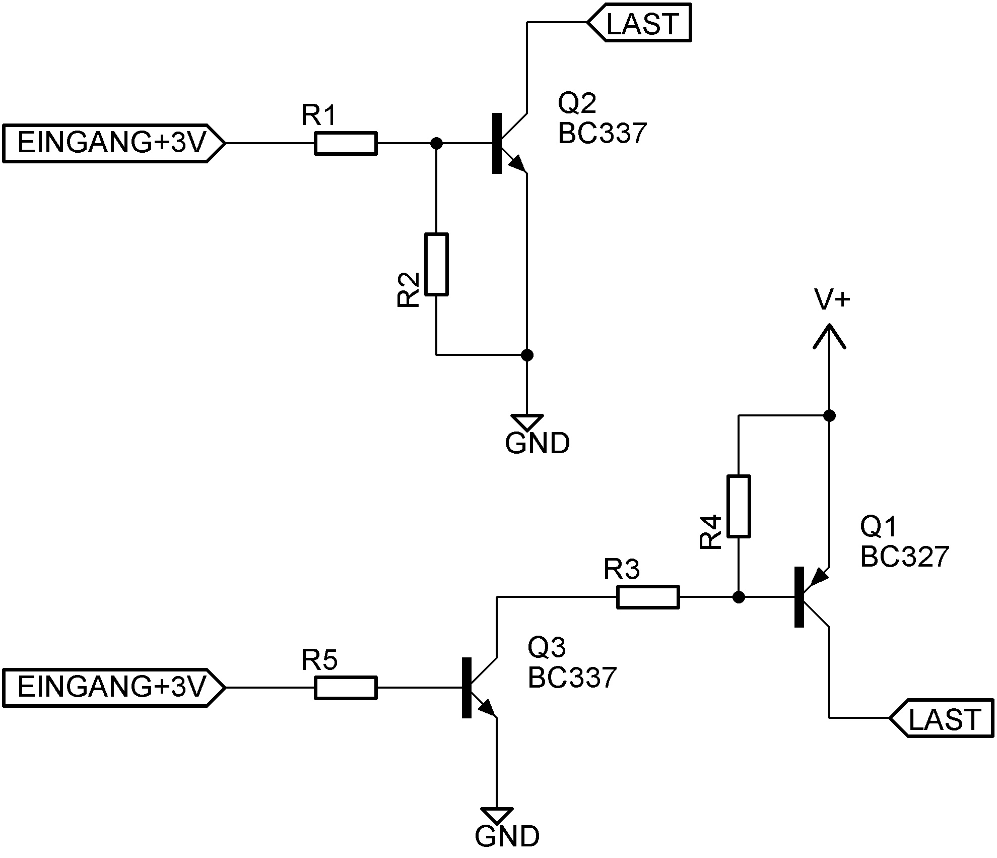

Hallo erstmal.
Ich hoffe, hier ist jemand so nett, mir kurz bei ein zwei Fragen zu
helfen. Ich bin noch nicht so versiert in Elektronik und habe daher ein
wenig Verständnisprobleme.
Angehängt habe ich zwei Schaltungen, einmal um eine Last nach GND und
einmal um V+ zur Last zu schalten. Also reiner Schaltbetrieb.
Meine Frage dazu jetzt: Den Widerstand R1 berechne ich ja nach
R1 = (3V-0,7V)/Ib
für einen Basisstrom von 1mA wäre das also 2k3.
Mit dem Widerstand R2 möchte ich das Potential sicher auf 0V legen,
sollte am Eingang kein Signal anliegen (floaten). Wie groß wähle ich
jetzt R2? Er bildet ja einen Spannungsteiler - fallen an ihm die 0,7V
vom Transistor ab, oder fällt am Transistor die Spannung des
Spannungsteilers ab?
Ebenso mit der PNP-Schaltung: Wie groß wähle ich R4 um das Potential auf
high zu halten - und auch hier habe ich ja diesen Spannungsteiler.
Kann mir das vielleicht jemand kurz erklären?

moin
wo soll der Strom hinfliessen ? in die Basis ! also machen wir den
Widerstand mindestens 10 mal so gross wie den Basiswiderstand , dann
fliesst nur 1/10 des Basisstroms über den R nach GND - 9/10 fliessen in
die Basis.
Das aber nur wenn am Eingang zwischen 3 und 0 Volt geschaltet wird.
Ansonsten siehe Spannungsteiler / belasteter Spannungsteiler.
> R1 = (3V-0,7V)/Ib
Genau genommen musst du in der Gleichung noch den Strom durch R2
berücksichtigen:
   R1 = (3V-0.7V)/(Ib+ 0.7V/R2)
Wenn du nach Dr.PillePalle diesen Strom aber gering hälst (z.B. 70µA bei
R2=10k), dann kannst du dessen Einfluss auch vernachlässigen.
