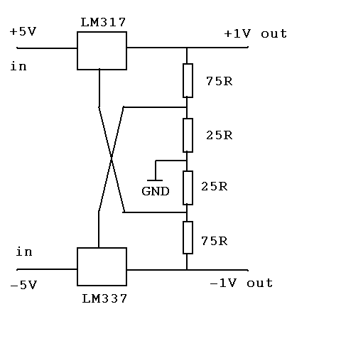

ich brauche für eine Messbrücke eine Versorgung von +- 1V.
Ich würde das ja mit dem LM317 & LM337 machen, aber die gehen nur bis
1,25V runter.
Was tun?

Ist es doch durch den lm317:
lm317 auf 1,25V, Spannungsteiler auf 1V mit 1k zu 4k (diese aus 2k +
2k), OPV als Buffer nachschalten. Ggfs. Poti, da lm317 auch eine
Toleranz in der Referenzspannung hat .-)
Setzt voraus das Deine Meßbrücke mit max. 20 bis 50mA (d.h. für
kleinleistungs OPV geeignet) auskommt.

Wie beurteilt ihr diese Schaltung?
Kondensatoren hab ich weggelassen, so schneller zu zeichnen.
Kommen später natürlich rein.
Kann das so funktionieren?

Wenn es Dich nicht stört das ZUSÄTZLICH z.B. Änderungen der Spannung im
+ Teil sich direkt auf den - Teil auswirken (und umgekehrt): Dann kannst
Du das nutzen.

von Bastel-Dilettant (Gast)
Wenn z.B die + Spannung um X Volt positiver wird,
wird dadurch die - Spannung um X/4 Volt positiver.
Dadurch wird die + Spannung wiederum um X/16 Volt positiver usw.
Läuft sich wohl tot?!
Tja, äh weiss auch nicht!
Würde ich gerne mal simulieren, mit LTspice, weiss aber nicht wie.
Finde diese Komponenten in der LTspice Bibliothek nicht.

von Andrew T. (marsufant)
korrekt. sagte ich ja bereits oben.
nein. da I am adjust pin sehr klein gegen den Querstrom ist.
Zumindest im meinem realen Testaufbau tut sie das nicht.
Aha.
Interessante Idee :)
Vielleicht funktioniert die Schaltung, vielleicht schwingt sie aber
auch, weil beide Regler im Regelkreis hintereinander liegen, was zu
einer größeren Phasenverschiebung führt, die möglicherweise nicht mehr
durch die interne Frequenzkompensation der Regler abgedeckt ist.
Vielleicht schwingt sie auch nur manchmal, wenn gewissen Randbedingungen
bzgl. Versorgung, Last usw. erfüllt sind. So ein arg gutes Gefühl hätte
ich bei der Sache jednfalls nicht ;-)
Evtl. können die Schwingungen unterdrückt werden, wenn man zu den beiden
75Ω-Widerständen jeweils einen kleinen Kondensator parallelschaltet.

wenn du eine Brückenschaltung versorgen musst, brauchst du doch keine
Leistung - höchstens einzelne mA. Für so was nimmt man einen OP und
steuert ihn so an, dass er 1 V am Ausgang hat. Versorgt wird er von +-
5V oder was sowieso vorhanden ist.
