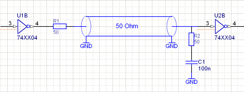

Hallo Kollegen,
in meiner aktuellen Applikation muß ich eine 16MHz Clock innerhalb einer
PCB sternförmig an verschiedene Komponenten verteilen. Es handelt sich
also um ein Logik-Signal mit einem Pegel von 3,3V. Idealer Weise sollte
ich also die Quelle über einen Treiber laufen lassen.
Frage 1:
Welche Gatter-Famlie (HCT, AHCT, ECL, ...) sollte hierbei zum Einsatz
kommen?
Frage 2:
Bei der Verwendung von Impedanz kontrollierten Leiterbahnen wollte ich
die Quelle mit einem Serienwiderstand und zur Senke parallel eine
RC-Glied an-/abschließen. (siehe Bild) - Diese Widerstandskombination
bildet doch einen Spannungsteiler, so daß an der Senke nur noch die
Hälfte der ausgegebenen Quellenspannung anliegt. Muß ich mir Gedanken
machen, oder gilt diese Betrachtung nur für den Gleichspannungsfall?
Vielen Dank für Eure Antworten.
#1713492
@  Patrick G. (pattyman)
Eine was?
Ich kenne nur einen Takt, ein Taktsignal oder wenns ein angelsächsischer
Text ist "a clock".
> innerhalb einer
Wie lang sind die Leitungen? Wieviele Empfänger?
> Es handelt sich
Ja.
>kommen?
HC, HCT sollte reichen. So langsam wie möglich, so schnell wie nötig.
Man kann es auch übertreiben. Für sowas nimmt man meist nur
Serienterminierung. Siehe Wellenwiderstand.
Eben deshalb macht man das nicht.
> Muß ich mir Gedanken machen,
Ja, vergiss den Gedanken.
Nein, auch bei AC.
MFG
Falk
