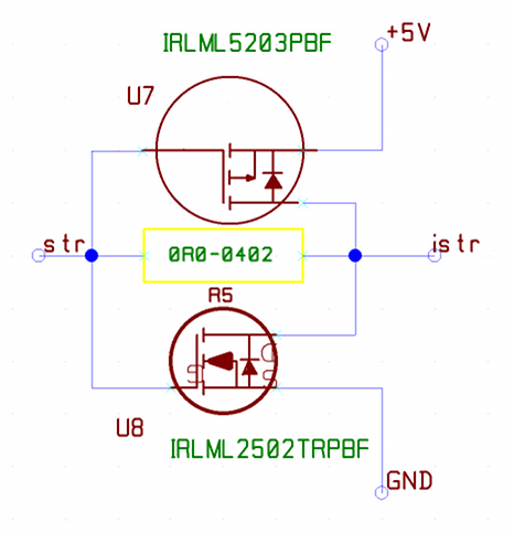

Hallo Leute,
Ich habe für eine Treiberschaltung (3.3V auf 5V) einen MOSFET Inverter
aus 2 diskreten MOSFETs aufgebaut. Die Schaltung ist extrem simpel, da
sollte nicht viel schiefgehen können (siehe Anhang). Der Inverter wird
von einem MSP430 angesteuert.
Das Ding funktioniert zwar, allerdings wird der MSP430 der den Inverter
ansteuert sehr heiss - es fliessen >300 mA! Die FETs selber bleiben
kühl. Wenn der MSP nur einen Zustand hält, passt alles, es gibt nur
Probleme beim schnellen Schalten. Wenn ich statt Output-Pins die
internen Pullups/Pulldowns verwende ändert sich nichts - obwohl
eigentlich der Strom zum/vom MSP begrenzt werden sollte?!
Ich bin erst davon ausgegangen, dass die FETs nicht schnell genug
schalten, und deswegen kurz einer nach low zieht und der andere nach
high. Allerdings sollten da ja die FETs warm werden, und nicht der
MSP...
Danke im Voraus für eure Unterstützung.
was soll der Widerstand ?
die Gates der Fets sind sehr Hochohmig. mit dem Widerstand verbindest du
den Ausgang mit dem Eingang, das geht schief ...

Power-MOSFETs haben eine beträchtliche Gate-Kapazität. Die muss der arme
MSP dauern umladen. Bei hoher Schaltfrequenz fliesst folglich deutlich
Strom.

Hallo Leute, es hat sich noch etwas getan.
Die MOSFETs wurden recht warm wenn man das Gerät ohne den MSP430 (und
mit "offenem" Eingang der MOSFETs) in Betrieb nimmt. War recht einfach
gelöst mit 47k Pulldowns beim Gate.
Bei mittlerweile 3 von den Boards wurde eines der MOSFET-Paare sehr
heiss, obwohl es keinen ersichtlichen Unterschied zu den anderen Boards
gibt. Die MOSFETs werden mit der selben Frequenz und Spannung
angesteuert, und auch hier gibt es den 47k Pulldown beim Gate.
Das gibt's ja nicht dass ein einfacher Inverter solche Probleme macht...
Irgendwelche Ideen? :-)
