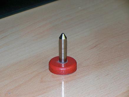

Hi, ich suche Zentrierstife wie auf dem Foto abgebildet! Rahmenbedingung: Maximale Höhe : 40mm Höhenverstellbar (Gewindestange innen mit Mutter zum Kontern) Stiftdurchmesser 8mm / 2,5mm Fuß muss magnetisch sein Frage: woher bekomme ich soetwas? Kennt jemand einen Hersteller bzw Zulieferer? Grüße Alex

Ich kenne die nur mit fixer höhe. Aus welchem Grunde willst/brauchst du sie mit einstellbarer Höhe ?
Sieht wie ein Passerstift aus. Gibts keine feinmechanischen Betriebe in deiner Nähe? Gewöhnlich können die so was nach Kundenspezifikation herstellen.

Hi, ja es ist für Platinen (wie man es im Titel bereits lesen kann xD). Höhenverstellbar deswegen, damit man den Passerstift (Zentrierstift) soweit hochdrehen kann, damit die Platine eben ist. Der Stift im Bild ist 1mm zu hoch, und drückt die Platine nach oben. Könnte ich diesen runterdrehen, wäre ich 1/4 Glücklicher^^ Da ich nur 3-4 Stück benötige, und ein Betrieb ca 60 Euro pro Stück verlangt (Mindermenge etc), frage ich hier, falls jemand eine Firma kennt welche solche Stifte herstellen... Grüße Alex

Wie gesagt, bestelle die nur mit fixer Höhe, glaube es gibt zwei Höhenmaße, Preis ca 3€ je Stück.

Versuch es mal bei Fa. Ingun, (www.ingun.de). Die haben gefederte Kontaktstifte, und jede Menge Zubehör zum Aufbau von Nadeladaptern. Vielleicht haben die da auch einstellbare Zentrierstifte im Angebot.
Alex W. schrieb: > Der Stift im Bild > ist 1mm zu hoch, und drückt die Platine nach oben. Könnte ich diesen > runterdrehen, wäre ich 1/4 Glücklicher^^ Wie wärs denn mit abdrehen? Wenn der Stift einen 1mm zu lang ist, wäre das sicher einfacher, als die Teile neu zu kaufen.
Uhu Uhuhu schrieb: >> Uhu Uhuhu schrieb: > >>> Was willst du zentrieren? > >> Platinen in den Bohrungen. > >> Bitte. > > > > Gibts hier eigentlich nur Idioten? Nein, das ist schon richtig! Mit den Stiften werden Platinen über dessen Bohrungen mechanisch zentriert. Andreas Z. schrieb: > Wie wärs denn mit abdrehen? > > Wenn der Stift einen 1mm zu lang ist, wäre das sicher einfacher, als die > > Teile neu zu kaufen. Ich habe nur einen solch einen Zentrierstift, und würde gerne ne Handvoll hinzukaufen. Tipgeber schrieb: > Versuch es mal bei Fa. Ingun, (www.ingun.de). Danke für den Tip, allerdings suche ich keinen Kontaktierstift, sondern einfach einen höhenverstellbaren Stift, welcher oben angeschrägt ist. Unten sollte er einen Magnet haben, um von der Zentrierplatte nicht wegzurutschen. Grüße Alex

Also, Zentrierstift scheint etwas irreführend weil die Stifte wohl nicht in der Mitte(Zentrum) einer Platine sitzen werden. Fangstifte oder Haltestifte würde das doch eher treffen, oder? Als Magnete könnte man alte Lautsprecher nutzen. Magnete runter, Loch bohren (sofern eine Möglichkeit besteht da Magente meist aus Ferritkeramik bestehen)und Gewinde schneiden, fertig. Andernfalls kann man auch eine Mutter oder Gewindehülse mittig einkleben mit 2k-Kleber. Als Stift könnte man einen VA-Nagel nehmen und ein Gewinde draufschneiden das zum Gewinde im Magneten passt. M2,5 gibts ja zu kaufen, sowohl als Gewindebohrer wie auch als Schneideisen. Einzig vier 2,5mm VA-Nägel müsste man noch organisieren. Hier noch ein paar Links mit Bezugsquellen: http://cgi.ebay.de/Nagel-57-x-2-5mm-gedreht-/320504438825?cmd=ViewItem&pt=DE_Haus_Garten_Heimwerker_Eisenwaren&hash=item4a9f8da029 http://cgi.ebay.de/Starker-Rund-Magnet-halt-25-kg-Neu-/180497702208?cmd=ViewItem&pt=DE_Haus_Garten_Home_Office_Pr%C3%A4sentationsmaterial&hash=item2a06805d40 http://cgi.ebay.de/10-Neodym-Magnete-rund-13-mm-Haken-halt-ca-4-8-kg-/200457721115?cmd=ViewItem&pt=DE_Haus_Garten_Heimwerker_Bodenbel%C3%A4ge&hash=item2eac36151b http://cgi.ebay.de/1-Neodym-Magnet-rund-10-mm-Haken-halt-ca-2-kg-/200320327360?cmd=ViewItem&pt=DE_Haus_Garten_Heimwerker_Bodenbel%C3%A4ge&hash=item2ea4059ec0 >hab ich mich jetzt hoffentlich nicht als idiot disqualifiziert? Höchstens als jemand der nicht in der Lage ist ein Problem verständlich zu machen.

Uhu Uhuhu schrieb: > Alex W. schrieb: > >> Nein, das ist schon richtig! Mit den Stiften werden Platinen über dessen > >> Bohrungen mechanisch zentriert. > > "werden Platinen über dessen Bohrungen" > Was soll denn das heißen? Über wessen Bohrungen? Über Bohrungen die ich im Leiterplattenlayoutprogramm an von mir vorher ausgewählte Positionen und Durchmesser gesetzt habe. Uhu Uhuhu schrieb: > Mike Hammer schrieb: > >> Also, Zentrierstift scheint etwas irreführend weil die > >> Stifte wohl nicht in der Mitte(Zentrum) einer Platine sitzen werden. > >> Fangstifte oder Haltestifte würde das doch eher treffen, oder? > > Das Einzige, was ich aus euern Ausführungen bisher schließen > konnte ist, daß es wohl um den Test fertiger Platinen geht. Nein! Die Platine ist unbestückt! Sie soll ja bestückt werden! Damit die Pats immer an der selben Stelle sind, möchte ich die Platine mit den Zentrierstiften "zentrieren". Das hat früher funktioniert, ich habe aber diese Stifte nicht, und möchte diese nun haben! > Sorry, aber mir ist einfach nicht klar, was ihr mit den Dingern anfangen > wollt. Ich verstehe auch nicht wie Leute sich mit Golfspielen beschäftigen können oder Gesteinsklumpen sammeln können, sie tun es aber! Ich möchte doch nur solche Zentrierstifte haben!
Um mal zum eigentlichen Thema zurückzukommen..... Die Teile kommen mir bekannt vor - ich meine dass die zu den alten Siemens Bestückautomaten (MS-Serie) gehören. Da du aber wahrscheinlich keine originalen Neuteile von Siemens kaufen willst, probiers doch mal da: http://www.berotek.de Der Herr Krenn kann dir vielleicht mit gebrauchten Teilen weiterhelfen.

Andreas Z. schrieb: > Um mal zum eigentlichen Thema zurückzukommen..... > > Die Teile kommen mir bekannt vor - ich meine dass die zu den alten > Siemens Bestückautomaten (MS-Serie) gehören. Da du aber wahrscheinlich > keine originalen Neuteile von Siemens kaufen willst, probiers doch mal > da: http://www.berotek.de > Der Herr Krenn kann dir vielleicht mit gebrauchten Teilen weiterhelfen. Hi, ja Du hast Recht! Nur sind die Zentrierstifte mit einer festen Höhe, und ich hätte sie gerne variabel. Werde Berotek mal anschreiben! Grüße Alex

Kannst du mir erklären, für was du die Zentrierstifte in variabler Höhe brauchst ? würde mich interessieren. In fixer Höhe gibt es zwei type, die normalen, welche man zum Unterlegen unter der Platine benötigt und die 4/3 angefräßten, welche für die Kanten nimmt um gleichzeitig als Anschlag zu dienen.

So Leute, danke für Eure Hilfe! Ich habe mir heute so Scheibenmagnete besorgt. Danach nahm ich von nem Ikea-Regal so ca 4cm lange Regalbolzen (6mm). Habe diese auf meine gewünschte Länge gekürzt, in ne Bohrmaschine eingespannt, sie drehen lassen und mittels Drehmel den oberen Bereich "abgedreht" gefräßt. Ausprobiert uns passt! So, und wenn ich nun andere Platinen bekomme, mit anderen Bohrlöcher, muss ich halt mir neue "drehen". Schöner wäre es aber mit fertigen und vorallem höhenverstellbaren Zentrierstiften! Grüße Alex

Wenn du schon abdrehen kannst, wieso dann nicht das Magnet in eine Mutter reinkleben und eine Schraube abrehen sowie den Teil unter der Spitze abflachen für einen Schlüssel.
