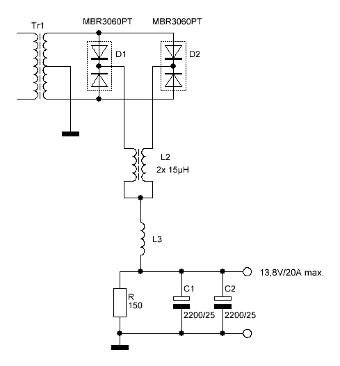

von Hegy (Gast)
hellow,
es gibt ja diese preiswerten Netzteile f. ca 50€, die 13,8V und 20A
bringen. Jetzt haben wir ein Problem damit bzw. eine Sache daran
verstehe ich nicht so richtig. Auf der Sekundärseite sind 2
Shottky-Doppeldioden (MBR3060PT) parallelgeschaltet. Damit die
Parallelschaltung der Dioden funktioniert, ist an jeder Doppeldiode eine
Spule nachgeschaltet, beide Spulen befinden sich mit gleichsinnigem
Wicklungssinn auf einem Ringkern (L2). Das Problem ist, das selbst bei
geringem Strom der Draht der Ringkernspule schweineheiß wird und der
Lack abbrennt. Die Dioden sind alle ok. Bei 2A Belastung dauert es nur
ein paar Minuten, bis die Spule 40°C erriecht, bei 10A Belastung fangt
sie nach einer Minute an zu dampfen :((
Damit war die Originalspule verbrannt. Spaßeshalber mal eine neue auf
den Ringkern gewickelt, statt 2x2x1mm CuL-Draht (2 Wicklungen mit je 2x
1,0mm Lackdraht) sind jetzt 2x 32x0,32mm CuL Draht drauf verwickelt. Daß
macht einen Leiterquerschnitt von insg. 2,5mm², vorher war es 1,5mm².
Dennoch wird das Teil scheißenheiß und brennt ab. Die nachgeschaltete
Stabdrossel L3 wird kein Stück warm, auch die Doppeldioden nicht.
Warum brennt nur die Spule L2 schon bei geringer Last ab?

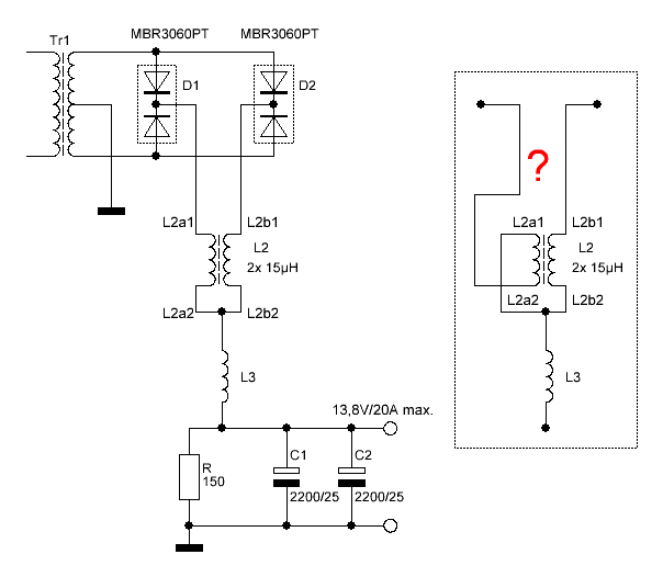

Die beiden Doppeldioden habe ich schon gecheckt, auch unter
Temperaturbelastung. Alle vier Diodenstrecken haben zusammen einen
Rückwärtsstrom von weniger als 5 mA bei ~80°C.
Zu der Beschaltung der Spule, die ist eig. genauso, wie ich es gemalt
habe. Ein Kathodenpaar kommt an eine Wicklung, ich nenne die mal L2a1,
das andere Kathodenpaar an L2b1. Beide Ausgänge der Spulen, also L2a2
und L2b2 sind zusammengeschlossen. Im neuen Bild dazu habbichs nochmal
zusätzlich reingemalt. Im Prinzip sind es 2 parallelgeschaltete Spulen
auf einen Kern mit selben Wicklungssinn, also 2x Stromrichtung in
dieselbe Richtung = 2faches Magnetfeld. Muß das so sein oder evtl. doch
anders? Weil das Netzteil kommt aus China und wenn sich beim
Handbewickeln sich jemand vertan hat...... Das Teil ist zawr neu bzw.
kaum gebraucht, aber die Qualiträtskontrollen gibt es wohl nur in der
Form, daß das Teil einmal wenn überhaupt eingeschaltet wird und gut ist.
Und unter der rel. leichen Last, unter der es bisher lief, ist schon die
erste Version der L2 abgebrannt.

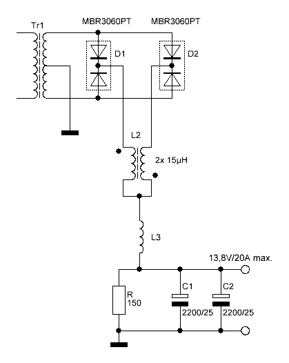

von Raimund R. (corvuscorax)
Oh man(n) Hegy!!!
Du scheinst es immer noch nicht verstanden zu haben, was es mit dem
Punkt bei Transformatoren/Übertragern, der die Polarität angibt, auf
sich hat.
Wie die Teile im Schaltplan gezeichnet werden spielt dabei überhaupt
keine Rolle. Der 'Zeichner' versucht i.d.R. nur so wenig wie möglich
Kreuzungspunkte zu haben, was der Übersichtlichkeit der Zeichnung dient.
Damit ist die in Deinem letzten Bild gezeichnete Variante rechts (die
mit dem roten Fragezeichen) einfach nur ungeschickt.
Versuchen wir es einmal klarzustellen wie es sein müßte:
Der Übertrager L2 soll die nicht 100%-ig identischen Durchflußspannungen
(Uf) der beiden Doppel-Dioden D1 und D2 so ausgleichen, daß sich der
Strom einigermaßen gleichmäßig auf beide aufteilt. Die Uf der beiden
einzelnen Dioden sind, da sie auf dem gleichen Silizium-Chip aufgebracht
und sich auch thermisch sehr nahe beieinander befinden, recht identisch.
Spielt aber für diese Schaltung auch keine Rolle, da nicht die beiden
internen Dioden parallelgeschaltet werden.
Nehmen wir also mal an, daß D1 eine niedrigere Uf hat. Dann würde D1
immer früher leitend werden und, da der Strom ja immer den Weg des
geringsten Widerstandes geht, der (mehr oder weniger) gesamte Strom
immer nur durch D1 fließen. Nun kommt aber der Übertrager ins Spiel.
Sobald der Strom durch D1 anfängt zu fließen ergibt sich auch an L2a
eine Spannung - und zwar mit (+) an L2a1 und (-) an L2a2.
Damit sich nun der Strom auch auf D2 verteilt, muß man dafür sorgen, daß
Uf von D2 kleiner wird. Da man dies nicht direkt erreichen kann - die
Dotierung läßt sich im nachhinein halt nicht ändern - muß man dies durch
eine negative 'Hilfsspannung' realisieren. Genau das macht nun L2. Dafür
muß man nur dafür sorgen, daß das Potential an L2b1 negativer wird als
das an L2a1.
Und nun kommen endlich die ominösen 'Punkte' an den Wicklungen ins
Spiel. Wenn wir für unsere Betrachtungsweise einen Punkt an L2a1 malen,
legen wir einfach die (virtuelle) 'Polarität' an dieser Wicklung fest.
Dabei muß dies nicht zwangsläufig mit dem physikalischen 'Anfang' der
Wicklung oder im Schaltplan immer links/oben eingezeichnet sein.
Wenn nun die Polarität von L2b invers zu der von L2a sein muß und die
beiden Wicklungen unten zusammengeführt gezeichnet sind, muß der Punkt
bei L2b an Anschlußpunkt L2b2 gezeichnet werden.
Bei der Zeichnung mit dem roten Fragezeichen wären halt beide Punkte
oben an den L2x1-Anschlüssen (mit x gleich 'a' oder 'b') zu zeichnen.
Poste doch mal ein Bild (mit Detail von L2) damit man herausbekommen
kann wie L2 an die MBR3060PT's angeschlossen sind bzw., nach evtl.
notwendiger Korrektur, angeschlossen sein sollten.

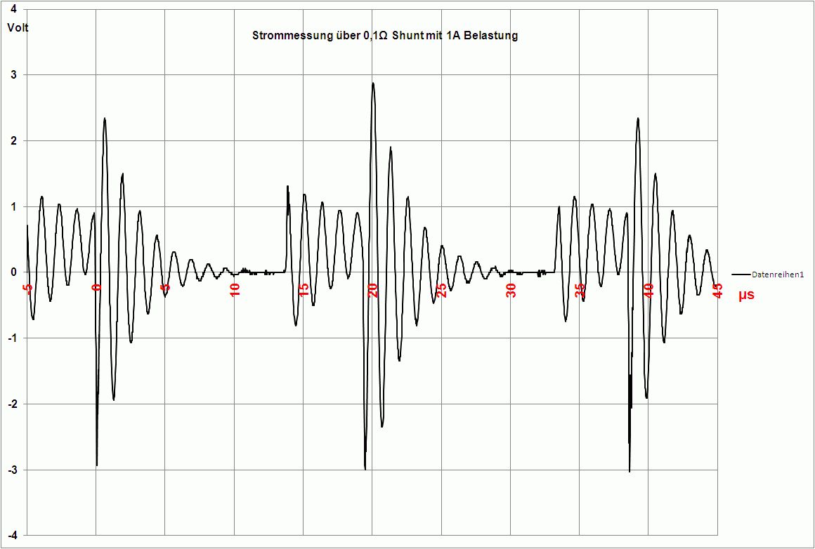

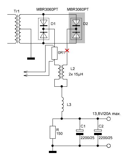

von Hegy (Gast)
mal nen kurzer Zwichenstand: Mit umpolen einer Wicklung haben wir gerade
mal gemacht, Ergebnis: Netzeil macht Sound, Ausgangsstrom bei 5A Last
(Stromsenke) max. 3,8 A nur noch, Ausgangsspg. geht auf 0V. Soll heißen,
totaler Overload. Aber die Spule ist jetzt sowas von versaut, die
wickeln wir nochmal neu, dann mit Punkte dran. Später mal mehr Infos
dazu, zur Messung mit Oskop-Bilder. Und morgen besorgt der Kollege neue
Dioden. Ein Bild kann ich ja schonmal dalassen: indirekte Strommessung
über Shunt 0,1R, nur eine Wicklung angeschlossen, Strombel. 5A.
Wenn das tatsächlich so aussieht wie auf dem Meßschrieb habe ich langsam
den Verdacht, daß einer oder gar beide Ausgangs-ELKOs (C1 und/oder C2)
defekt sind - möglicherweise trocken oder (mehr oder weniger)
niederohmiger Schluß zw. (+)- und (-)-Pol. Falls Du ein
Kapazitäts-Schätzeisen hast, mess zumindest deren Kapazität nach und,
falls Du ein Hai-Tech-Schätzeisen besitzen solltest, mess auch noch den
ESR (Equivalent Series Resistance) aus, der bei diesen ELKOs und für
Schaltnetzteil-Anwendungen auf jeden Fall in niedrigen Milliohm-Breich

Zur Messung: das eine Bild ist der modifizierte Aufbau, das andere die
indirekte Stommessung per Oskop bei 1A Last (weiter oben das Bild zur 5A
Last).
L2 habe ich auch neu gewickelt. Mit der Wickelei habe ich es so gemacht:
Beide Wicklungen gleichzeitig 11x drumgenudelt, also eine Windung mit
dem einen Draht, dann noch eine Winddung mit dem anderen Draht und das
immer abwechselnd, sodaß die eine Wicklung zwischen der anderen liegt.
Den Draht dabei immer von oben durch gezogen und gegen den Uhrzeigersinn
den Ringkern vollgewickelt. Jezt die Punkte/Polung. Demnach könnte man
doch sagen, daß der Punkt im Schaltplan z.b. dahin kommt, wo der
Wicklungsanfang ist, yes? Also wäre das dann jeweils die Kathodenpaare
der Doppeldioden, also L2a1 und L2b1. Wäre das richtig oder pfalsch?

Und wenn ich es richtig verstanden habe, wird die Drossel so verbaut wie
um Bildchen, JETZT MIT PUNKTE dran! Und dann Elkos checken (glaub nicht
dran), und evtl. mal eine Diode und direkt an L3 dran. Mal kukken, was
das noch gibt.
So stimmt jedenfalls der Schaltplan bei diesem kleinen aber definitiv
nicht unwichtigem Detail.

was ich mir nicht erklären kann sind die Schwinger des 0,1 Ohm Shunts
mit -3,0V und +2,5V. Das wären ja 30A bzw. 25A! Und dazu ein
reinrassiger Wechselstrom. Durch die Dioden dürfte zumindest in
Flussrichtung kein so undedämpftes Überschwingen vorkommen. Für einen
Reversestrom wären 25A auch etwas zu viel.
Gruss Klaus.
von Hegy (Gast)
Die Sinuschwingung am Shunt kommt mir auch sehr suspekt vor, daher habe
ich die Dioden in Verdacht. Generell frage ich mich, woher die
hochfrequente Schwinung kommt. Am Bild BMI-NT4a.GIF sieht man alle 20 µs
einen heftigeren Ausschlag, ca. 7,5 µs später kommt ein etwas kleinerer
Ausschlag, kommt wohl von der 52 kHz PWM, dazwischen sind die 16
Sinuswellen, macht ~800 kHz.
Für morgen werde ich mal @home kukken, ob ich da entsprechende Shottkys
habe und werde ggf. nochmal mit Shunt eine indirekte Strommessung
durchführen. Ich hoffe mal nicht, daß die 800 kHz verursacht werden
durch die Meßleitungen.
Dann würde mich noch interessieren, wie eig. die Feedback-PWM zur
Primärseite aussehen sollte.
Bleibt aber immenoch die Kernfrage, warum L2 weggebrannt ist.
Beim PC-Netzteil findet man öfter über diese Dioden noch eine
RC-Kombination.
Ich vermute mal leichtfertig, daß bei ungünstigem Tast- od.
Lastverhältnis die Saugdrossel teilweise in Resonanz kommt?
von eProfi (Gast)
Wohl dem, der eine Current Probe hat.
Welchen 0,1 Ohm Shunt hast Du verwendet? Hoffentlich einen
induktionsarmen und keinen gewendelten Drahtwiderstand.

Wenn die L2 als Saugdrossel verwendet wird, müsste sie aber anders
verschaltet sein: Dann müsste eine Diode an dem einen Wicklungsende und
die andere Diode am anderen Wicklungsende der Sekundärwicklung liegen.
Wenn der Plan jedoch stimmt, denke ich auch eher an eine
Symmetrierspule.

Kannst Du mal die Spannungen vor und nach den Dioden bei verschiedenen
Lastsituationen oszillographieren? Die sollten schön symmetrisch
aussehen.
Und immer auf kürzeste Masseverbindungen zu den Oszi-Probes achten. Dazu
gibt es von RAP (Robert Bob Pease von National) eine gute Story.
Viel Erfolg!
von eProfi (Gast)
hier die Story:
What's All This Ground Noise Stuff, Anyhow?
http://www.national.com/rap/Story/0,1562,18,00.html
Dadurch, dass an beiden Anschlüssen des Shunts Rechteckspannung mit
steilen Flanken anliegt, kannst Du dort keine geerdete Probe
anschließen, hier geht nur eine potentialfreie Current Probe  oder  eine
Differential Probe. Außer Du hast einen batteriebetriebenen Oszi. Denn
durch allgegenwärtige parasitäre Kapazitäten fließen überall Ströme
(z.B. durch die Probe-Masse zum PE), die die Messergebnisse
verschlechtern bis unbrauchbar machen.

bei nem 78xx mit zu hoher Kapazität am Ausgang.
Bai angemessener Last ist die Drossel (Kern) schnell komplett in der
Sättigung. Der Kern dürfte dann recht schnell heiß werden.
Überbrück die Symmetrierdrossel doch einfach komplett und belaste mit
max. 50% des Ausgangsstromes.
Das mit der Symmetrierdrossel L2 ist ein Schaltungskniff aus alten
Zeiten, wo es noch keine (Einzel-)Dioden gab, die so hohe Ströme
abkonnten. Und gar zwei (Leistungs-)Dioden auf einem Chip gab's damals
auch noch nicht.
Ergo mußte man sich was einfallen lassen - und bei hohen Strömen sind
Lösungen mit Induktivitäten relativ verlustarm (bei richtiger Auslegung
natürlich). Diesen Trick hatte man sogar mal bei Audio-Endstufen
angewandt, um zumindest 2 Transistorpaare parallelschalten zu können,
anstatt der sonst üblichen Emitter-Widerstände mit Werten von 0,1...0,5
Ohm.
Hin und wieder findet man in alten Schaltplänen von Leistungsnetzteilen
solche Symmetrierdrosseln bei den parallelgeschalteten
Gleichrichterdioden.

Ich meine wegen den Schwingungen um 800kHz, die da auf den Oskop-Bilder
zu sehen sind. Kann sein, daß das wegen Erde mitverursacht wurde oder

von Klaus R. (klara)
Hallo Hegy,
die 800 KHz Schwingung selber ist ganz normal. Sie wird durch die
Eigenresonanz der Spule mit verursacht. Mit einer höheren Frequenz lässt
sich dann die Spule für Schaltnetzzwecke nicht verwenden. Es gibt da
sogar Resonanzwandler die ganau den Resonazfall ausnutzen.
Was mich aber verwirrt ist die Symetrie der Schwingung. In diesem
Netzzweig dürfte es in Sperrrichtung der Diode nur den Reversestrom
geben, der aber nicht 25A bis 30A Spitze aufweisen sollte. In
Flussrichtung sollte die Schwingung stark gedämpft sein, bei dieser
Auflösung eigentlich kaum sichtbar.
Gruss Klaus.

Mit der 800kHz Schwingung entgegen allen Regeln habe ich im Datenblatt
irgendwo ne Date gefunden, die besagt, daß der Spannungsgradient während
der Umschaltung von Durchlaßbetrieb in sperrbetrieb mit 10V/µs dabei
ist. Könnte in dem Zusammenhang ne Rolle spielen.

Ursprünglich ging es um ein billiges (50€) Netzgerät, das 13,8V und 20A
liefern sollte. Das Teil wird unter diversen Herstellernamen angeboten,
daher lohnt es sich nicht nach Hersteller zu googlen.
Ein Kollege hat damit mal seine Akkus geladen und da fing es schon
ordentlich an zu miefen. Ursache war eine schmorende Spule, im Bild oben
mittig, die Ringspule mit dem schwarzen Lackdraht. Später war das Teil
dann mehr oder weniger komplett hinüber. Bei meinem kamen keine 13,8V
mehr raus, sondern anfangs so ca. 14,5V und stieg dann mal auf knapp 18V
an, sank dann auf 15V.... Unter ein 2 Ohm Belastung brach die Spannung
dann schnell auf ca. 7V zusammen (ergibt 3,5A und schlappe 25 Watt statt
95 Watt).
