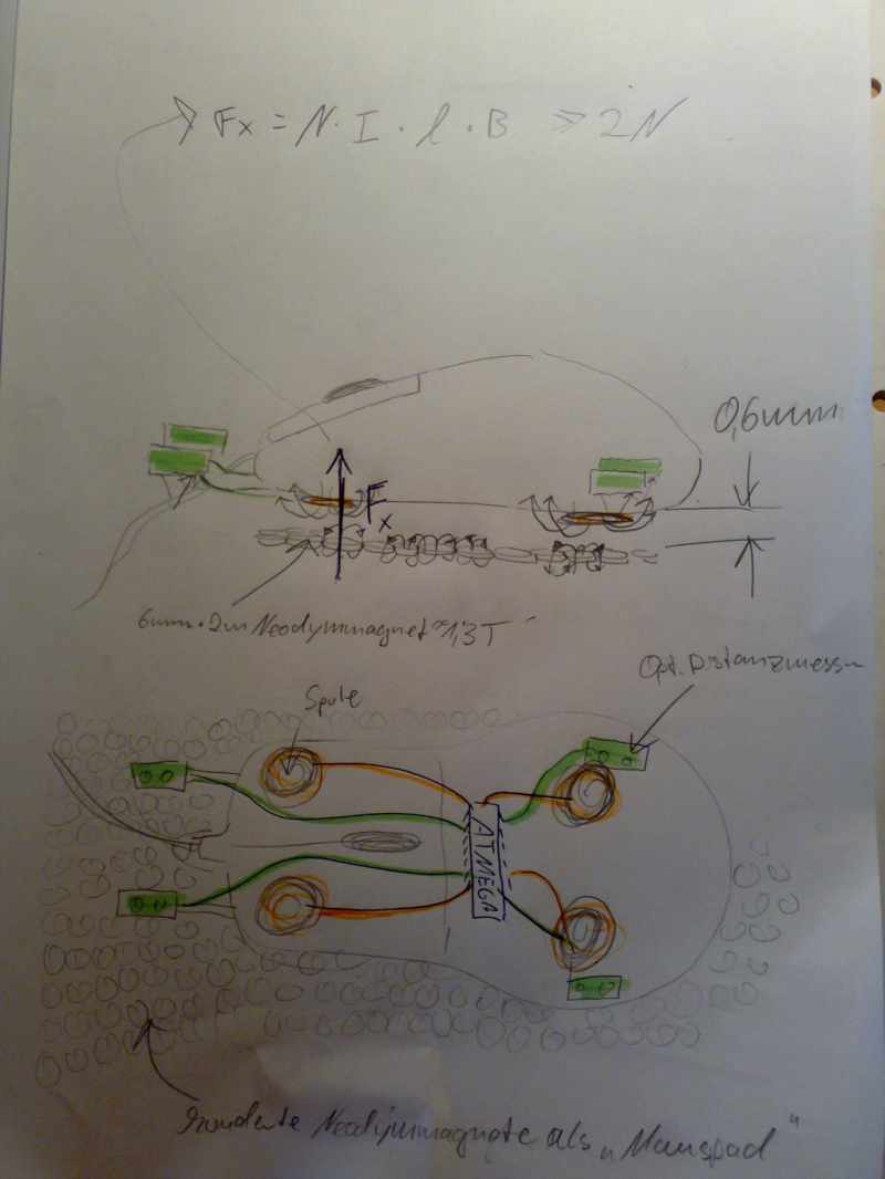

Guten Nabend!
Ich hatte vor ein paar Jahren schon diese Idee und wollte nun mal meine
bisherigen Ueberlegungen vorstellen, bevor ich vielleicht ca. 100 Euro
fehl investiere.
Ziel ist es eine handelsuebliche optische Lasermaus in einem festen
Abstand von kleiner 1mm ueber eine Oberflaeche schweben zulassen. Unter
einer "glatten" duennen Schicht fuer die optische Abtastung sollen
mehrere 100erd winzige Neodymmagnete einen Fluss erzeugen (entsprechende
gibs in der Bucht; Maße so um 5*5*2mm/1,3Tesla), der denen der 4
(Luft)spulen auf der Mausunterseite entgegengerichtet ist. Dabei soll je
nach Druck von der Handfläche die 4 Spulen auf der Mausunterseite
entsprechend durchflutet werden um Ihn zu kompensieren. Als Sensor fuer
die Erkennung habe ich folgenden ausgewaehlt:
http://document.sharpsma.com/files/gp2y0d805z_e.pdf
Der muss in einem Abstand groeßer 1cm von der Oberflaeche entfernt sein
und schafft ca. knapp 400 Abtastungen pro Sekunde. Gemaeß Skizze wuerden
2 hinten an jeder Ecke im Mausinneren Platz finden und die 2 fuer vorne
wuerden auf extra Vorrichtungen vor der Maus montiert werden - stoeren
wuerde das nicht.
Wenn ich richtig liege mit der Formel F=IlB dann duerfte aufgrund der
starken Neodymmagneten nur ein schwacher Spulenstrom notwendig sein um
eine entsprechende Gegenkraft zum "Handgewicht" zu schaffen.
Meine Bedenken sind weniger Sachen wie das inhomogene Magnetfeld des
"Mauspads" sondern eher das Konstanthalten des Abstandes .....:S
Gibt es Anregungen,Kritik oder Bedenken eurerseits? Ist das so wie hier
beschrieben realistisch?
gruss Axel

Wenn ich das richtig verstanden habe, bestimmt dann der Magnet in der
Maus, mit welcher Kraft sie sich von der Neodym-Unterlage abstößt.
Soll die Rechnung da oben bedeuten, das die Maus mit 2 Newton nach oben
gedrückt wird?
Das sind ja nur 204 Gramm, meine MX510 Kabelmaus wiegt ja schon 104
gramm. Mit Spezial-Innereien und Hand drauf dürfte da deutlich mehr bei
rumkommen.
OP #1715454
Genau, die Maus "bestimmt" dann mit welcher Kraft sie abgestoßen wird.
Ich habe jetzt noch nicht ueber die Dimensionierung der Spulen
nachgedacht, von daher ist das nur ein gaaanz grobe Ueberschlagsrechnung
und soll bedeuten, das deutlich mehr als 2N pro Spule drin sein sollten.

#1716100
Ich hab mich auch mal ne Zeit lang mit Schweben und Neodym-Magneten
beschäftigt. Wollte damals ne Mini-Magnet-Schwebebahn baun. Allerdings
musste ich einsehen, dass da schon verdammt viel dahintersteckt, so dass
es mir letztendlich den Aufwand mit zweifelhaftem Ergebnis nicht wert
war.
Gelernt hab ich dabei trotzdem einiges. Beschäftige dich mal mit
Simulationsprogrammen für Magnetismus. Ich hab damals ein freies
Programm benutzt, dass zwar nur 2-D kann, aber mir schon mehr als genug
AHA-Erlebnisse beschert hat :) Das Ding nennt sich FEMM (erster Treffer
bei google). Ist leider etwas unintuitiv, vllt. findest du ja auch was
anderes.
Was du machen möchtest, lässt sich ja erstmal auch mit Neodym-Magneten
auf Pad und Maus machen. Natürlich gibts dann keine Abstands-Regelung,
aber zumindest irgendwie schweben sollte das ja dann. Möchte man meinen!
Tatsächlich ziehen sich die beiden sogar an. die Feldlinien treten aus
den Magnet-Oberflächen aus, gehen zwischen den Magneten durch und von
unten wieder in die Magnete rein. Direkt über einem Magneten zeigen die
Feldlinien aulso nach oben, zwischen den Magneten aber nach unten!
Wenn du also einen Magnet direkt über einen Magnet des Mauspads hältst,
stoßen sie sich tatsächlich ab. Sobald sich aber der Mausmagnet zwischen
zwei Pad-Magneten befindet, ziehen sie sich an!
Wenn du den Mausmagnet durch eine Spule ersetzt wird sich daran erstmal
nicht viel ändern, außer du schaffst es, die Spule je nach Position
umzupolen. Die Physik und die Regelungstechnik möchte man sich aber eher
nicht antun :-P
Allgemein belegen das Problem auch die praktisch eingesetzten Verfahren.
Ich kenne eigentlich nur Anwendungen, in denen entweder die Position der
Magnete zueinander festgehalten wird - also wie eine magnetische Feder -
oder elektrodynamische Anwendungen, wie z.B. Magnet-Schwebebahnen. Bei
denen werden entweder tatsächlich per Regelung die Spulen umgepolt oder
statt einem Gegenmagnet Leiterschleifen eingesetzt, in denen bei einer
Bewegung der Magnete (oder -spulen) ein Gegenfeld induziert wird, dass
dann gleichzeitig der Vorwärtsbewegung entgegenwirkt, aber auch eine
Abstoßung senkrecht zur Bewegungsrichtung. Zum letzten Verfahren müsst
ich noch irgendwo Papers haben, falls es dich interessiert. Aber die
Theorie und Auslegung von sowas ist nicht ganz ohne und hilft dir wohl
leider auch kaum mit dem Mauspad.
Sorry, wenn das jetzt etwas desillusionierend ist. Sind nur meine
Bastelerfahrungen/Recherchen zu dem Thema :) Falls da jemand tiefere
Kenntnisse hat oder ich irgendwo groben Unfug erzählt hab, würd ich mich
über Kritik freun, find das grundsätzliche Thema nämlich nach wie vor
hoch interessant!
Gruß, Alex

OP #1716626
@Alexander
Den Effekt das ein Magnet angezogen wird wenn er sich genau ueber 2
aneinanderliegenden Magneten befindet konnte ich eben auf meinem
Schreibtisch simulieren. Demnach wirds tatsaechlich nix, das man soeien
triviale Steuerung wie gedacht verwendet, denn sie kann ja nicht
unterscheiden ober die Maus sich der Mauspadoberflaeche naehert aufgrund
des Handgewichtes oder aufgrund das sich die Spule in der Mitte von 2
Magneten befindet und sich von selbst ranzieht - im letzteren Fall
wuerde eine Erhoehung des Spuklenstroms ja die anziehung noch
beschleunigen ...
http://netphysik.de/forum/index.php?page=Thread&threadID=4273 schreibt
einer das er quadratische minimagnete aneinander zu einer Flaeche von 20
x 30 cm geklebt hat - die Folge war das im Prinzip der Magnet an jeder
Stelle zwar abgestossen wurde, jedoch liess die Kraft zur Mitte hin sehr
nach. Hier muesste man schauen wie weite diese abnimmt und ob man dass
mit mehr strom durch die Spule kompensieren koennte.
