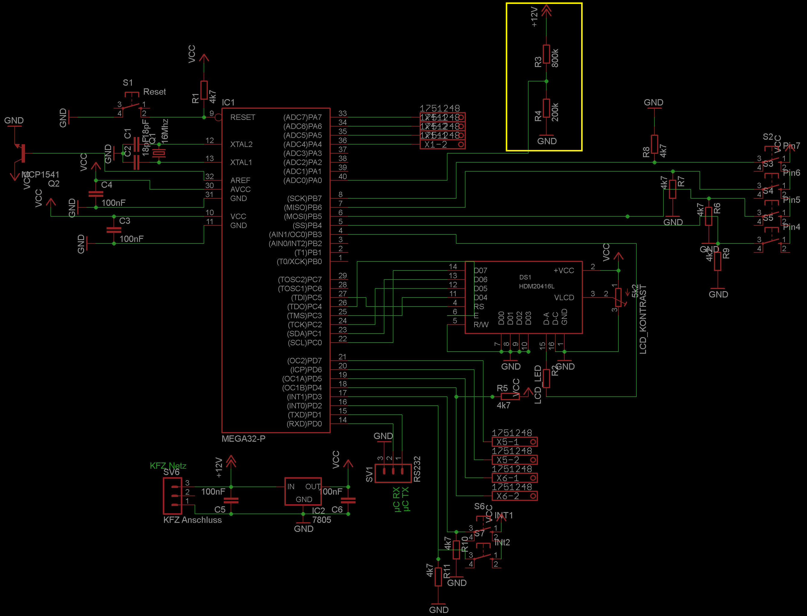

ich weiß das es diverse Beiträge mit genauerer Spannungsmessung via ADC
am AVR gibt.
Allerdings habe ich mich gefragt ob man den ADC, nicht auf eine Art
"eichen" kann.
Die Vorstellung:
Der ADC soll mir im Bereich von 8V - 15V die Spannung mit einem Fehler
von <0,5V Darstellen können.
Durch einen 4:1 Spannungsteiler wollte ich die Spannung messen.
Die Widerstände sind auf 800k zu 200k festgelegt.

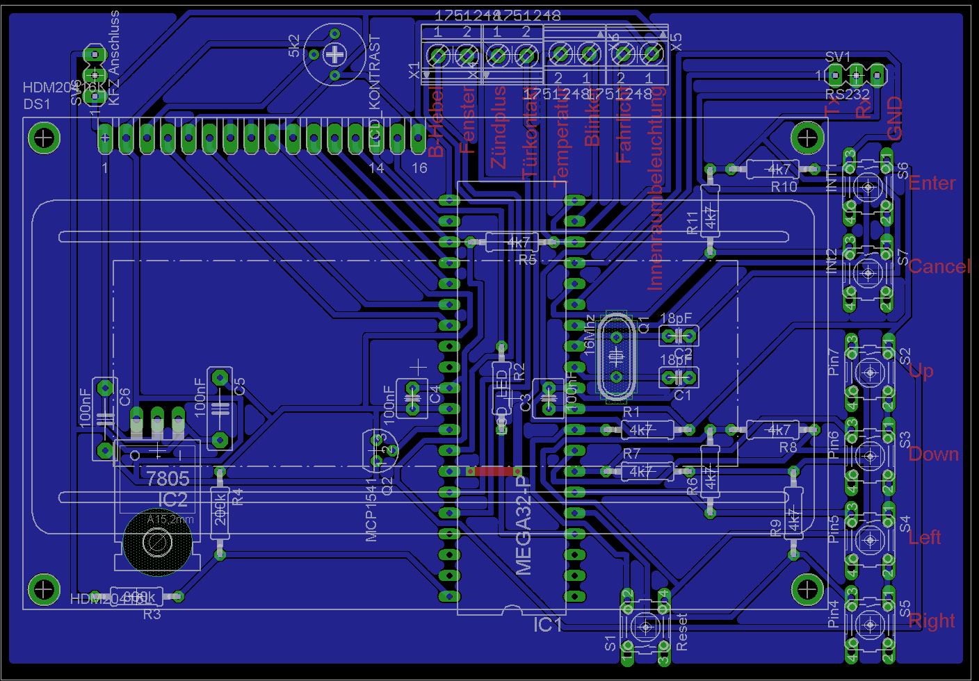

Im Anhang ist ein Bild des kompletten Aufbaus zu sehen.
Es wird hier die Eingangsspannung vor dem 7805 gemessen.
Für eure Hilfe bedanke ich mich jetzt schonmal
von Manu (Gast)
Schaltplan wäre etwas übersichtlicher als das Board selbst. Wäre gut,
wenn du den vielleicht posten könntest, dann liese sich eine Aussage
leichter treffen.

von Andreas K. (derandi)
Wie kommen die Bauteile unter den ATMega?
Er misst eine Spannung von 2...3,75V , also könnte er maximale Auflösung
erreichen, indem er die Analog-Referenz möglichst nahe an das maximum
annähert, machen wir mal 4 Volt daraus.
Wenn man von den 10 Bit Auflösung aber auch nur 8 benutzt kann man
trotzdem noch auf 15,6 mV genau auflösen.
Nur, mir scheint als ob du das Ding ins Auto einbauen willst, da wirst
du gut daran tun einen Überspannungsschutz dranzubauen.

von Dominik (Gast)
Anbei nochmals der Schaltplan.
Ich habe hier ein Testaufbau gemacht und auch direkt mit nem Voltmeter
gemessen.
Das Problem war halt die recht große Differenz.
Mein Problem ist ich weiß nicht wie das genauer hinzubekommen ist.
Die Platine ist noch nicht hergestellt.
Was wäre denn ein Typischer Wert für solch einen Spannungsteiler?
Wie am Dateinamen auch schon richtig erkannt soll das ganze später im
Auto verbaut werden.
Überspannungsschutz mittels Drosselspule und Sicherung sollte kein
Problem darstellen.
Das Display wird aufgesteckt, und darunter ist recht viel Platz für den
µC und den ganzen Rest. (Entsprechende Aufbauten hab ich schon gemacht)
lg
von Anja (Gast)
Schau mal ins Datenblatt welchen Quellwiderstand der ADC maximal
verträgt damit er innerhalb der sampling time aufs LSB einschwingen
kann.
Außerdem solltest Du einen Kondensator parallel zum ADC-Eingang
(zwischen ADC-Eingang und Analog-Gnd) als Tiefpaß (bzw. anti-Aliasing
Filter schalten).
Nur so mal als Tipp: Wenn du 22K und 10K verwendest hast Du einen
Meßbereich von 16V bei 5V Referenzspannung.
Gruß Anja

von dummy (Gast)
Die Hintergrundbeleuchtung wird über den Portpin wohl nur schwach
leuchten (210mA laut Datenblatt). Kannste also knicken. Und D0-D3
am LCD lass mal besser unbeschaltet.
von Spezi (Gast)
wo ist die Filterbeschaltung für den AVcc-Pin? Dieser sollte wie im
Datenblatt beschrieben vorgesehen werden, insbesondere bei Verwendung
der voller 10bit-Auflösung des ADC.
Wenn die Hintergrund-Beleuchtung des Displays wirklich ca. 200mA
benötigt, solltest du dir Gedanken über die Verlustleistung am
7805-Regler machen.
(8V Spannungsabfall bei laufendem Automotor und 200mA Strom macht
immerhin schon 1,6W; ohne Kühlkörper bzw. Kühlkupfer wird das wohl
nichts ...)

von Axel R. (Gast)
150K zu 10K als Eingangsspannungsteiler macht 1zu16.
lässt sich perfekt rechnen! Genauigkeit sollte reichen, oder?
Axelr.
von Jean P. (fubu1000)
HI,
den KURZSCHLUSS am AREF Pin erklärst du uns bitte mal.
von mawieit (Gast)
vielleicht liegt deine abweichung auch im spannungsteiler:
800k und 200k ergeben 5:1 und nicht 4:1 !!!

von Ulrich (Firma: DC3AX) (uprinz)
Bei Verwendung der internen Referenz legt der AVR eben genau diese
Spannung auf den ARef Pin, damit man dort noch ein Filter anschließen
kann.
Wenn Du eine externe Referenzsspannung anlegst, sollte diese ebenfalls
gut enkoppelt werden:
Ferrit zwischen Vcc und AVcc, Vorwiderstand zwischen AVcc und
Referenzspannungsquelle, an diesem Punkt ARef abgreifen. Bei einem
LM4040Dxx haben sich 2k2 bewährt. Die AVcc mit 10nF und 100nF und die
ARef mit 1nF und 100nF jeweils so dicht wie möglich am AVR GNDA
entkoppeln.
Ich kenne den MCP1541 nicht, aber bezweifle, dass er einen internen
Vorwiderstand hat.
Die Massefläche für die analogen Signale nur an einem zentralen Punkt
mit der Massefläche der restlichen Schaltung verbinden.
Für Deine Messanforderungen ist das zwar etwas zu oversized, aber die
Bauteile kosten nichts und nachträglich weglassen ist einfacher und
billiger als ein neues Layout.
Alle analogen Leitungen Richtung Fahrzeug über Ferrite filtern, schnelle
Varistoren oder/ und schnelle TAZe verwenden. Das gilt auch für
Sensoren, deren Kabel lediglich eine längere Strecke neben einem
vorhandenen Kabelbaum geführt werden, auch wenn sie nicht direkt mit
diesem Verbunden sind. Für digitale Eingänge immer einen
Serienwiderstand von 10..22R vorsehen, auch hier einen schnellen
Varistor oder eine TAZ vorsehen.
Statt eines Längsreglers würde ich einen kleinen DC/DC Wandler
verwenden, am besten einen, der deutlich mehr als 24V am Eingang
verträgt. Allerdings ist das Design eines solchen nicht immer einfach.
LCD Beleuchtung kann man über PWM dimmen, die PWM wird aber auch schön
ins Bordnetz gesendet. Daher dort besser noch einen kleinen Elko und
100nF parallel hinzufügen.
Die Benennung der Stecker deutet möglicherweise darauf hin, dass hier
Kontakte der Hebel an der Steuersäule angelegt werden sollen. Diese
Eingäng unbedingt gegen potentielle 12V sichern. Also höherer
Serienwiderstand TAZ und Z-Diode von 5V zwischen Serienwiderstand und
CPU Pin.
Richtung Steuersäule auf jeden Fall mit den Signalen aufpassen, dort
liegen auch die Leitungen für die Airbag-Auslösung.
Zitat aus einem DC/DC Wandler Datenblatt von Analog Devices:
"Remeber, if you connect to a car power supply, you connect to a power
supply from hell..."
Gruß, Ulrich

von El Patron B. (bastihh)
Ich sehe keine Schutzbeschaltung für den 7805....
Lies mal hier.:
http://www.dse-faq.elektronik-kompendium.de/dse-faq.htm#F.23
Ohne Schutzbeschaltung würde ich dem nicht sooo lange geben.
Grüße
