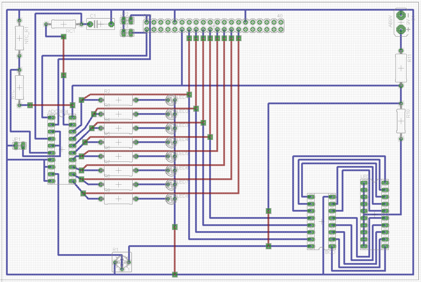

Ich versuche gerade anhand des Datenblattes
http://www.national.com/ds/DC/ADC0801.pdf
die hinter die Funktion des ADC080X zu kommen. Nur leider ist mein
Englisch nicht so gut und die Onlineübersetzung bringt auch nur
Verwirrung. Kann mir jemand die Funktion der Pins erklären? Einige
Pinbelegungen versteh ich:
PIN 7,8,10 sind klar, die kommen auf Masse. PIN 20 ist +
Versorgungsspannung.
An PIN 6 müsste die zu codierende Spannung eingehen. PIN 4 ist ist die
Taktfrequnz mit der er codiert. Unklar ist mir was PIN 1,2,3,5,9 und 19
machen.
Die PINS 11 - 18 sind dann die binär codierten Ausgänge...nur welche
nutzt mann davon wenn ich einen 7442 BCD Decoder ansteuern will?
Danke schön für Hilfe.

Sam48,
der ADC0801 ist ein A/D-Wandler zum Anschluss an einen
Mikroprozessor/Controller-Bus.
Pins:
1 /CS LOW aktiviert das Businterface.
2 /RD LOW Lesesignal, 8-Bit-Wert des Wandlers wird an Datenbus DB7...DB0
gelegt.
3 /WR LOW Schreibsignal, wird zum Starten des Wandlers benutzt.
5 /INTR LOW Interrupt, zeigt an wann der Wandler fertig ist.
9 VREF/2, Eingang für eine Referenzspannung (Schaltungsvorschläge auf
Seite 7 und 8).
Pin 4 und 19 sind für den internen 640kHz-Oszillator (Schaltung auf
Seite 2).
Ein 7442 zur Decodierung der Spannungswerte kannst du z.B. an DB7...DB4
anschliessen, dann werden allerdings nur 4-Bit des Ergebnisses benutzt.
Wenn du keinen Microcontroller benutzt, muss du noch eine Steuerung für
das /WR Signal einbauen (Start der Wandlung bei der LOW->HIGH-Flanke).
/CS und /RD können auf Masse gelegt werden, hängt aber davon ab, wozu
der Decoder dienen soll. /INTR muss nicht ausgewertet werden, wenn der
Wandlungszyklus ausreichend gross ist, also >73 Taktzyklen.
Zum Testen des Wandlers eignet sich die Schaltung auf Seite 24.
Ciao, Yagan

Bernd schrieb:
> Was möchtest du damit aussagen?
...nur das ich den ADC in Anlehnung der Erklärung angeschlossen habe,
und um zu verdeutlichen was ich mit dem ADC vorhabe.
ADC setzt die Werte um, der Decoder macht sie für die BCD Anzeige
sichtbar. Über den 40 Pin Connector gehen die Siganel zum/vom Rechner
(PLD Steuerung) :)
